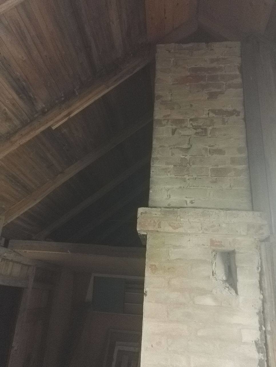

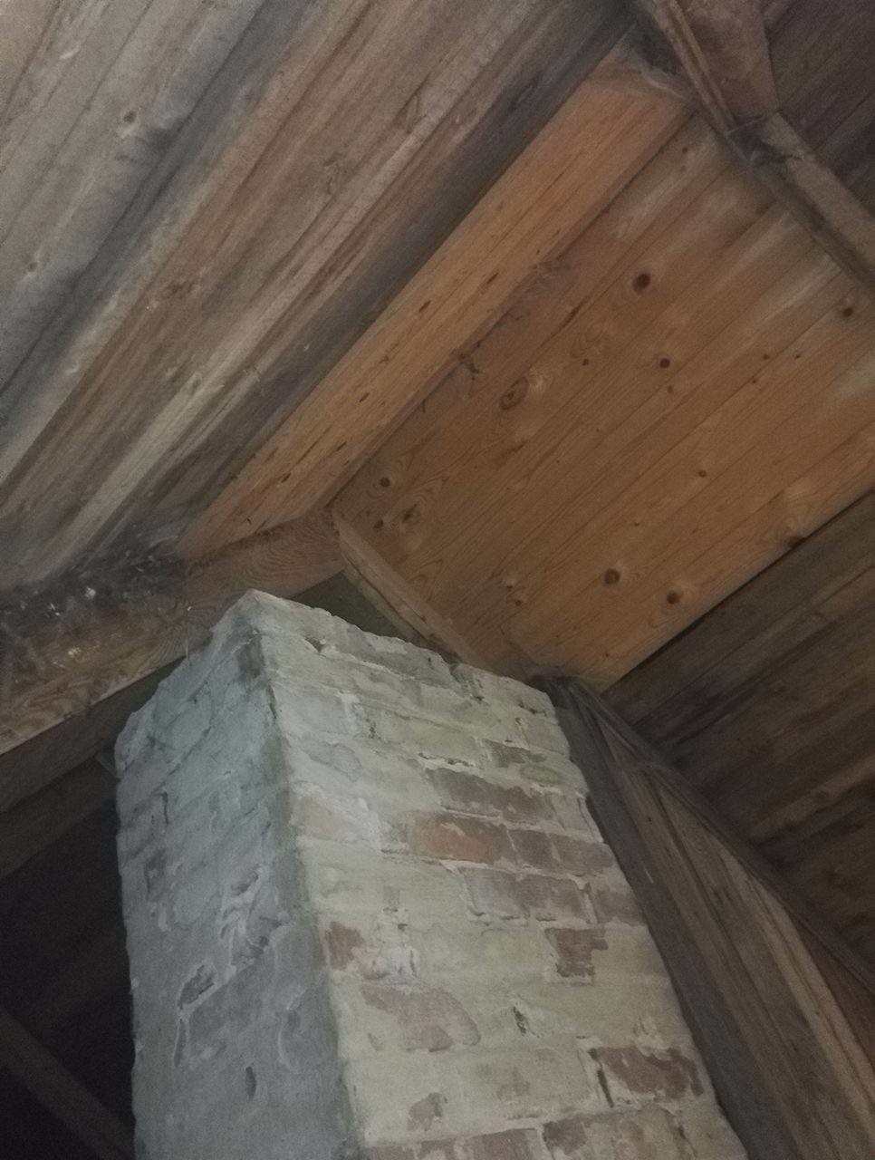

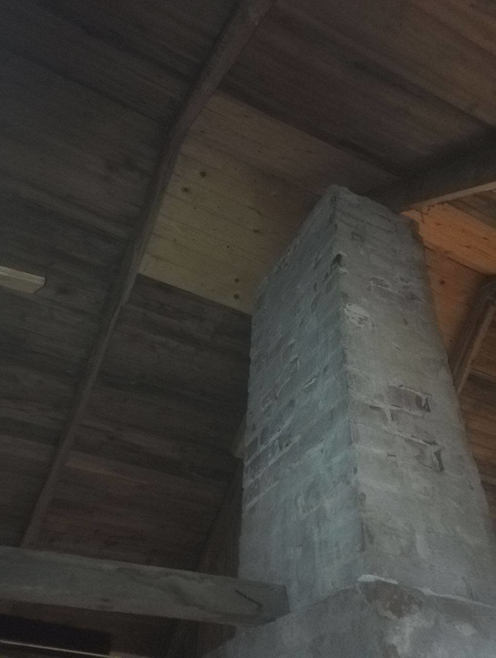

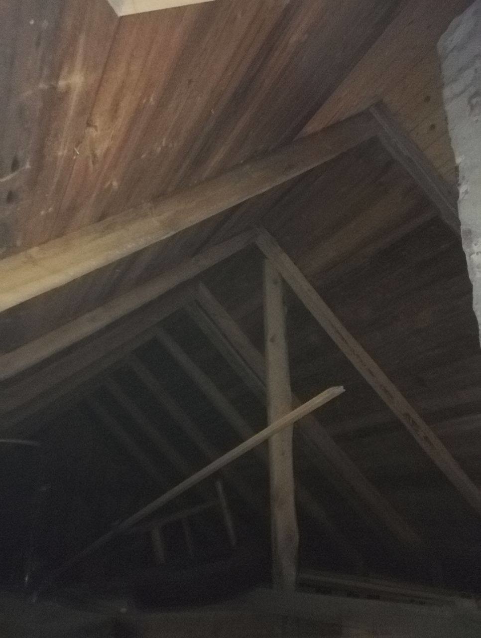

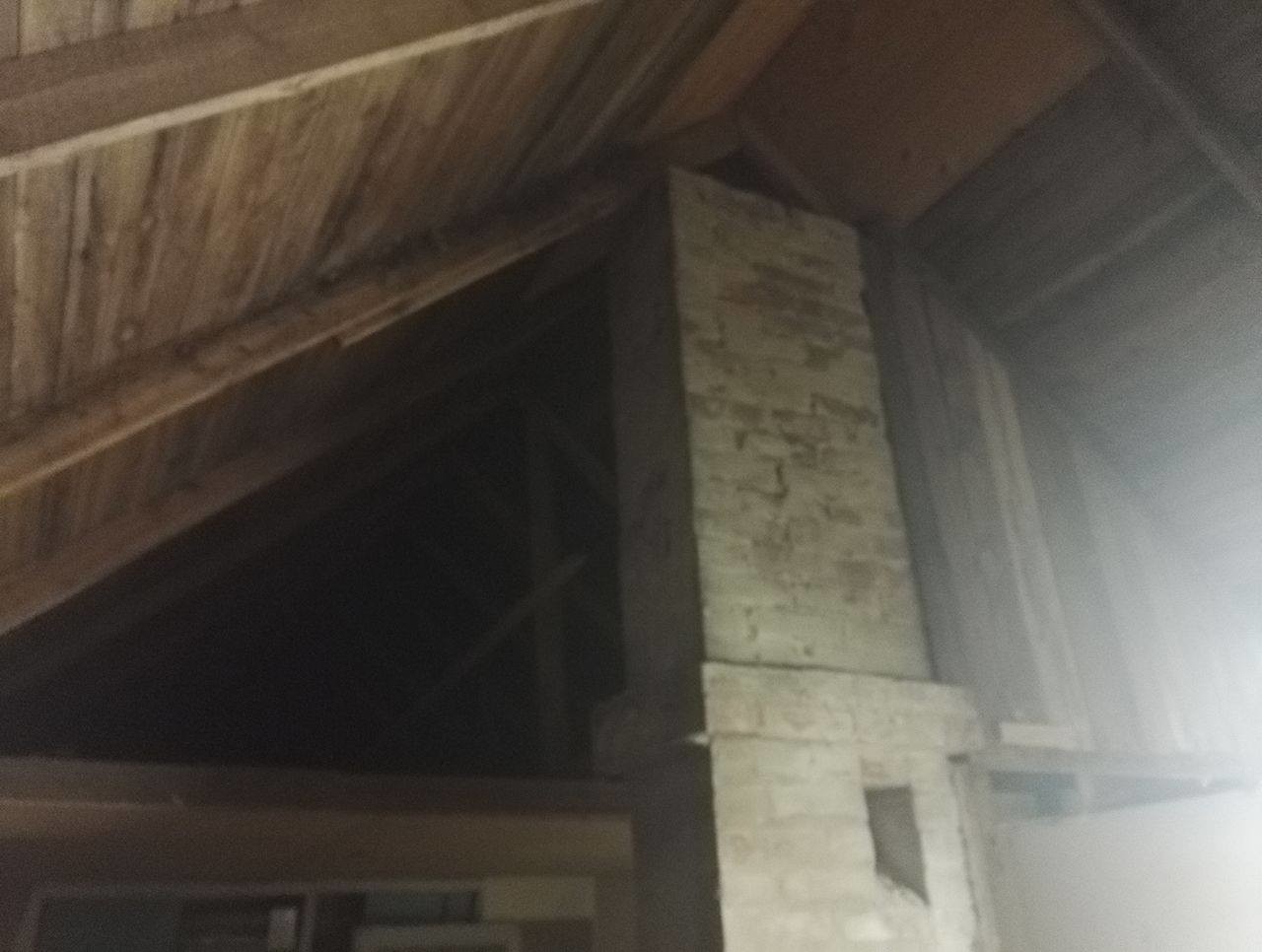

Jag håller på att riva i min blivande verkstad. Huset är gammalt, oisolerat och utan en 90° vinkel. Tanken är att skapa känslan av ett stort utrymme, och jag vill därför ha det öppet hela vägen till nocken. Mitt i det ena rummet så finns det även en murstock, som tar upp onödigt mycket plats, och försvårar möjligheterna att få in maskinerna på ett vettigt sett.
Innan jag börjar riva allt för mycket, så tänkte jag lägga upp några bilder och se vad ni säger.
Kan jag riva murstocken?
Behöver jag förstärka takstolarna med tvärgående reglar?

Eftersom övriga takstolar är likadana som den vid murstocken ser jag inga problem med att riva den.
