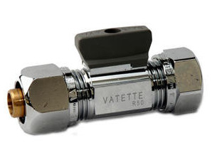

Vilken ballofix eller kulventil kan jag använda till denna koppling på pex?
I andra änden ska det anslutas slangar till blandare och på instruktionen till dessa står det RG 3/8” så om det finns något som passar rakt på vore det toppen.

Ser ut att vara LK-kopplingsset AX16.
Då blir du lite bakbunden då LK inte tillverkar några "ballofixer".

Jag skulle kapat bort kopplingarna och ersatt med två Vatette kulventil RSK: 8547016 - 16x2,0-2,25 x Cu10.
Köp tex här:
https://www.vvsobygg.se/vatette-pla...MIybyb8LC_-QIVxud3Ch0M6w84EAQYBSABEgJ7CvD_BwE
Ta bort mutter och kona på 10mm kopplingen så har du en superfin slät yta som är 3/8"-gänga på. Perfekt för dina slangar från blandaren med lekande mutter.
Givetvis följer du monteringsanvisningen för dina 16mm plastkopplingar!
https://www.vatette.se/fileadmin/uploads/Vatette/Documents/Mountings/633369_Vatette_Plast.pdf
Sen är du klar!

Tack, då får det bli så!Krilleman skrev:
