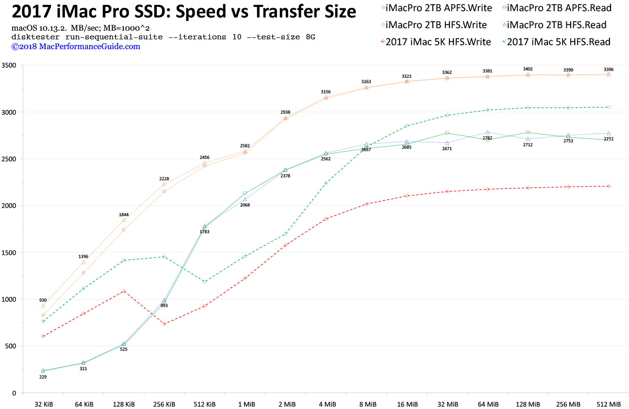

Det är ju en sak att få nätverket att klara 10 Gbit/s, men frågan är ju från vilken server man kan hämta data med den hastigheten och vad man ska spara ner den på.
SATA III toppar väl 6 Gbit/s? Så det behövs alltså troligen strippade (heter det väl) diskar eller RAID för att klara av det?
Eller då såklart att man har flera maskiner som delar på linan.
Det ska nog inte vara några problem. Man bör nog ha en SSD med M.2-anslutning. Dessa klarar upp mot 3,4 GB/s. Däremot så är ju torrent många små skrivningar, men det borde ändå räcka.
https://macperformanceguide.com
