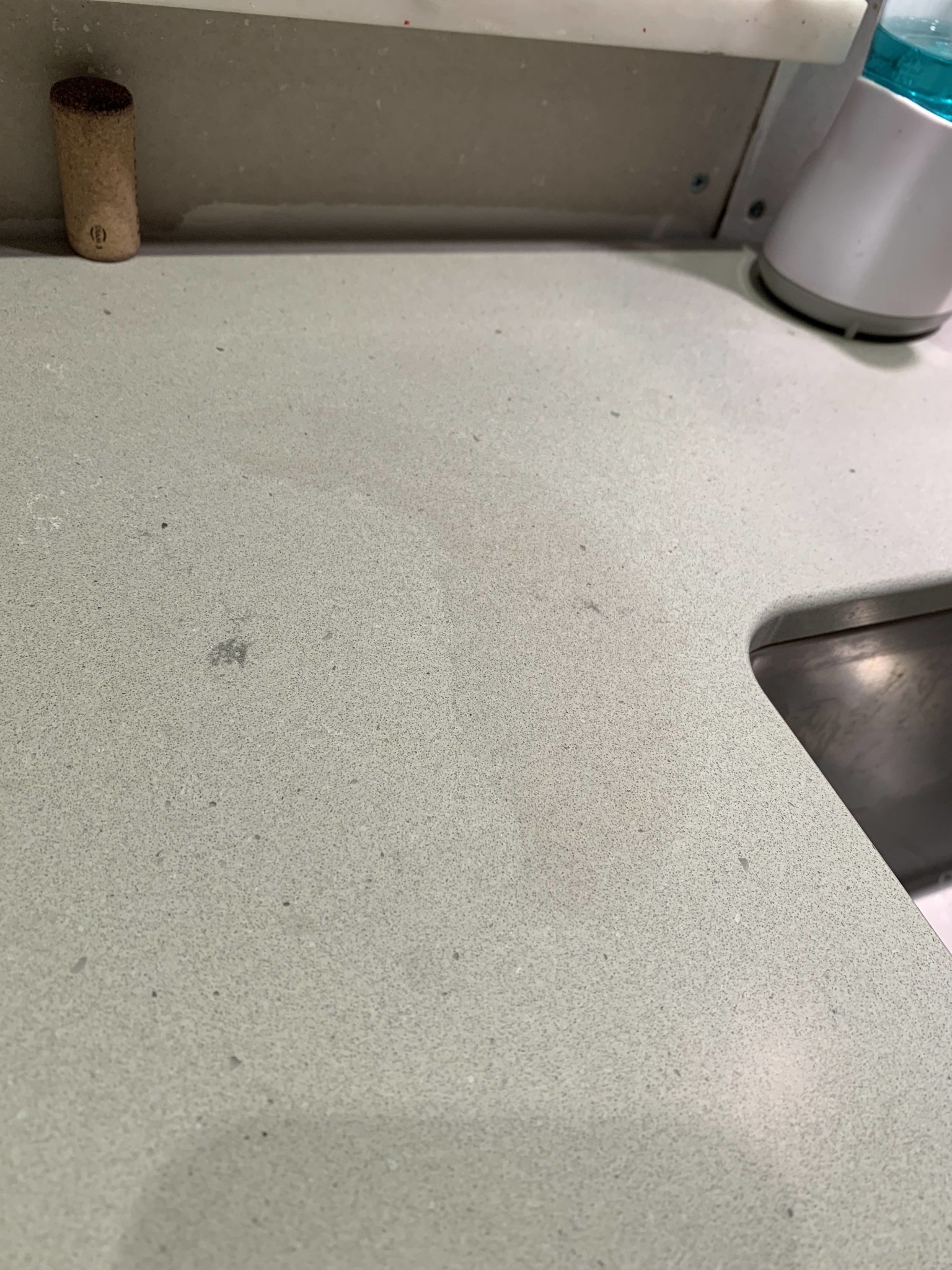

Se bifogad bild.
Vi har bänksiva i kvartskomposit i vårt kök, vilket vi, så här i efterhand, ångrar att vi har valt. Vi visste om att det var känsligare än vanlig granitskiva etc, men inte riktigt så här. Se fläckar i bifogad bild - dessa fläckar finns i princip överallt på våra bänkskivor i mer eller mindre tydlig omfattning. Vet någon här om det är möjligt att slipa/rugga upp en sådan bänksiva med fint slippapper eller sådär?
Jag har försökt tvätta fläckarna enligt leverantörens anvisning, med svinto och vim (med korn i), men det fungerar inte.
Tips någon?
Fläckarna är troligtvis orsakade av syra, det finns ju syra i mycket man inte tänker på, typ jordgubbssylt, olika sorters "saftdrycker" etc, men samtidigt låter det ju märkligt att det ska finnas syra under en sådan "glas"-ring som syns på bilden, men ja.

Vill inte "hänga ut" leverantören som jag köpte bänkskivan av, de har väl troligtvis inte gjort något fel. Men den kallas för Arabescato om det hjälper dig något?
Huruvida det är tåligare än granit eller ej, kan jag nog inte svara på. Mina svärföräldrar har en granitskiva som de har haft i snart 10 år, den har knappt några fläckar alls. Vår bänkskiva har väldigt mycket fläckar, de på bilden är bara några av dem. Sjukt störigt. Jag kan skicka fler bilder om det nu skulle vara till någon hjälp.
Kolla gärna med din leverantör om det är Kvarts eller vad det är du har köpt. Är det Kvarts så brukar den vara extremt tålig mot fläckar och man kan t.ex. göra rent med "jiff" om det är svåra fläckar.
På denna sida benämns den skivan som "keramik"... http://www.nerostein.se/sv/home/2809-arabescato.html

Hej, lite sent svar kanske.
Jobbar med att tillverka bänkskivor i natursten/quartzkomposit, jag skulle då aldrig råda någon att använda svinto på varken natursten eller komposit då det skulle förstöra poleringen ifrån fabrik, sen är det nästan omöjligt att få den likvärdig med fabrikens om man försöker polera ett ett litet skadad ställe (repa, syrafläckar)
Sen just som tidigare har sagt ska polerad komposit vara lika tålig som polerad granit mot syra. (Beror även på vilk3n granit det är)
Jag håller på med lite experiment i verkstan om hur man kan få bort sånt på bästa sätt, problemet är ju dock att man kan få en skillnad i poleringen i släpljus.
Bäst resultat jag har fått är med medel med väldigt fina korn i och polertrasa men det tar väldigt lång tid! Återkommer om jag hittar 3n bra lösning!

Hej, ja du. På slipadmarmor har jag lyckats helt okej, då jag har det hemma och gör en del test just komposit är svår, både polerad och slipad..Elrohir skrev:
Kan ha en bit av samma sten som din bänkskiva på jobbet, kan kolla när jag kommer tillbaka ifrån pappaledighet, påminn mig lite bara!
Hej! Du kanske redan fått hjälp med din bänkskiva. Men skriver ett tips ändå. Jag har använt
Epoq rengöringsmedel för granit- och kvartsbänk på vår vita kompositsten och det medlet tar alla fläckar. Vi hade fått ringar efter te-muggar, efter curry, vin osv som inte gick få bort men hittade detta medlet och det är superbra.
Det har kommit ut en ny variant som jag inte hunnit prova ännu Epoq rengöringsmedel för kompositdiskbänk, den kommer jag testa nästa gång.

Med risk att jag sparkar in en öppen dörr här då du kanske redan har löst problemet med fläckarna. Men jag tänkte faktiskt direkt på denna tråd i förrgår...
Jag har i över ett år letat och försökt få bort fläckarna på vår kvartskomp-skiva(väldigt lik din i både färg och modell) tills i förrgår. Lång historia kort: vi hade problem med bakfall i vasken och leverantören(J*tst*n*) har skickat installatörer fyra eller fem gånger och varje gång olika personer. I förrgår så löste installatören bakfallet och tipsade mig om rengöringsmedlet "Cif".
Jag brände iväg till närmsta Ica och den enda jag hittade var Cif Cream Lemon.
Häll ut rikligt av medlet över HELA bänken, använd en REN och fuktig trasa och se till att hela mängden av medlet blir väldigt jämnt(viktigt!).
Låt medlet ligga kvar i 5-7min.
Skölj ur trasan noggrant och använd den(fuktad inte plaskvåt) sedan för att tvätta bort medlet.
Avsluta med att torka av bänken med torrt hushållspapper.
Voila!! Vår bänk blev som ny med en jämn fin finish å fläckarna syns ej mer. Enligt installatören kan man göra detta hur ofta som helst.
Hoppas att detta kan hjälpa dig(och andra) om du inte redan löst det!
