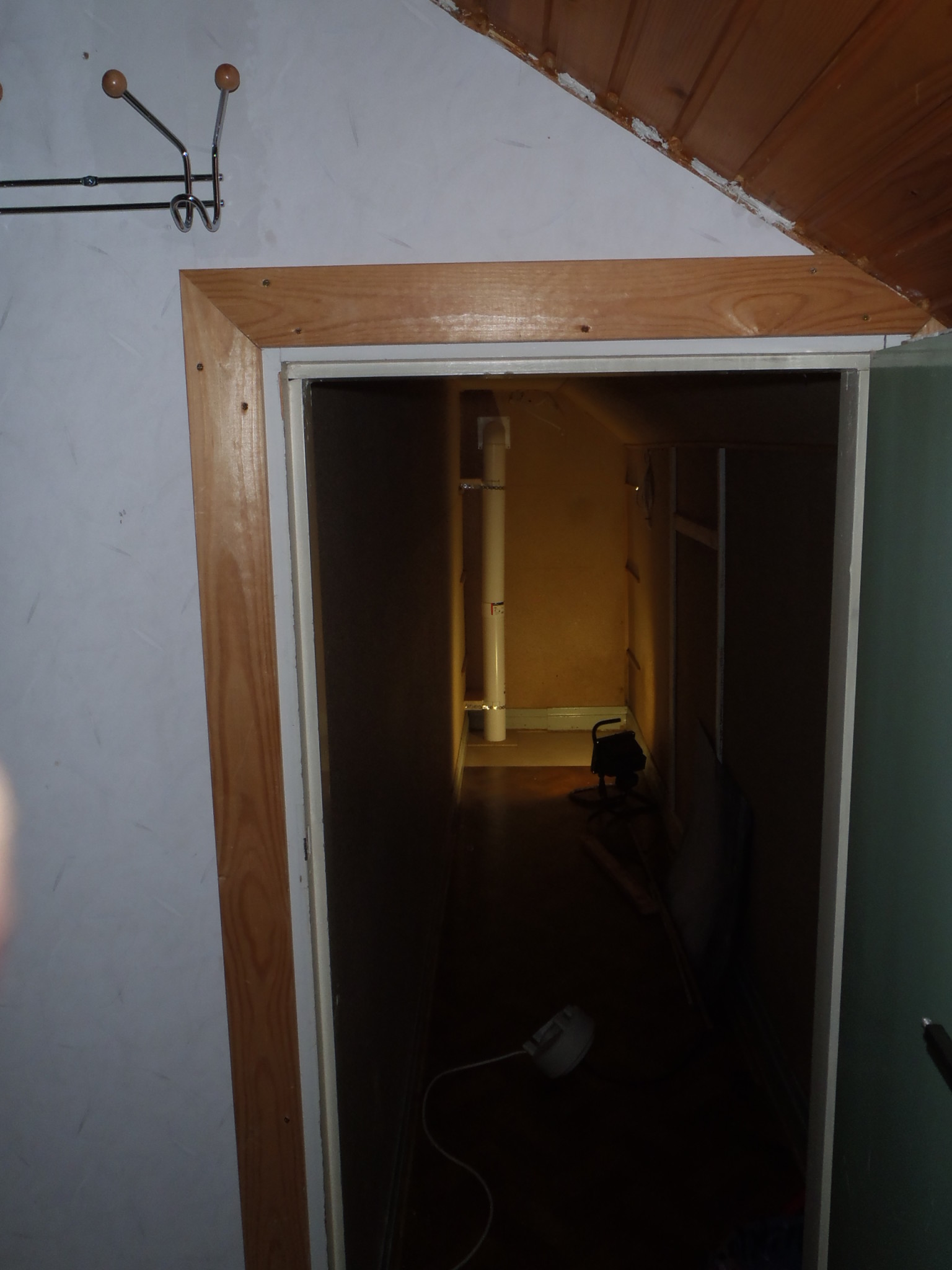

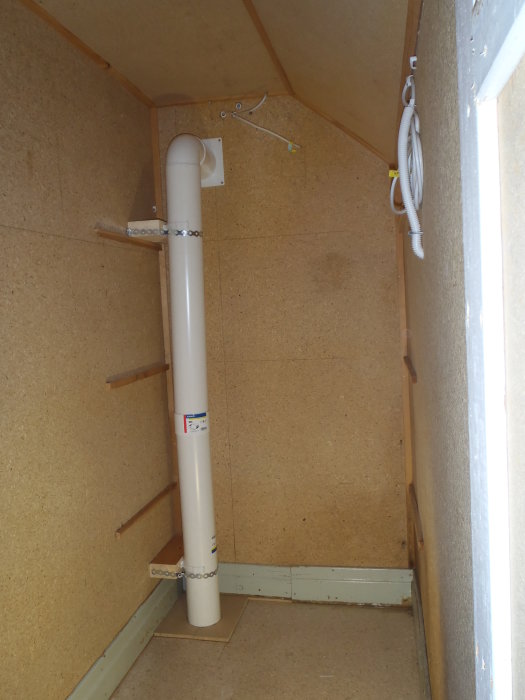

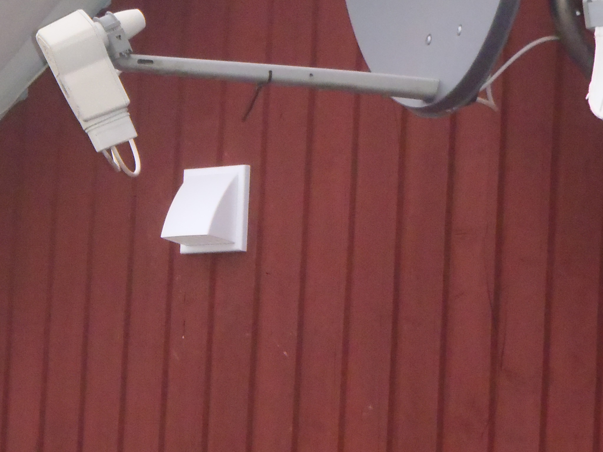

Skulle behövat 3 råd ang isolering av ventilationsrör + Kattvind . Har precis dragit pvc rör från paxfläkten i badrummet, genom kattvind och ut på husgaveln
Frågan 1 är :
Ska man isolera röret med mineralullsmatta och sen klä med vindpapp? eller byggplast? Eller ska man "bygga" in i en särskild "låda" liksom?

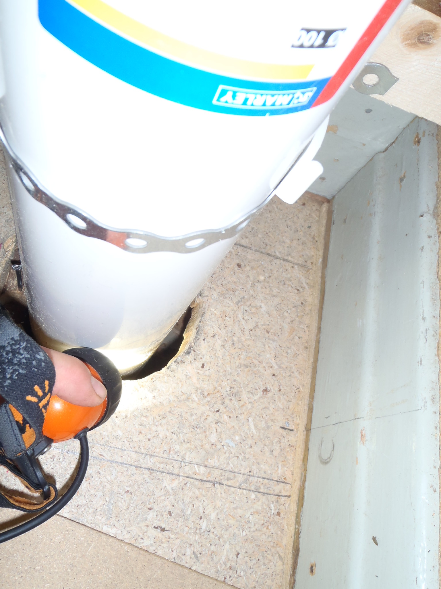

I själva trossbotten (35 cm ) låg det packat sågspån som numera är borttaget där själva pvcröret går + någon decimeter. Ska man fylla tillbaka med spån runt röret eller är de bättre med fogskum
eller kan de expandera så de knäcker röret?
Fråga 3: Ska man ha ventilation till själva kattvinden? Den är ouppvärmd.
Mycket Tacksam för råd.
Låter du fläkten, som den borde, gå hela tiden kan du ha det som det är. Den kan gå i olika hastigheter men skall aldrig stå stilla.
