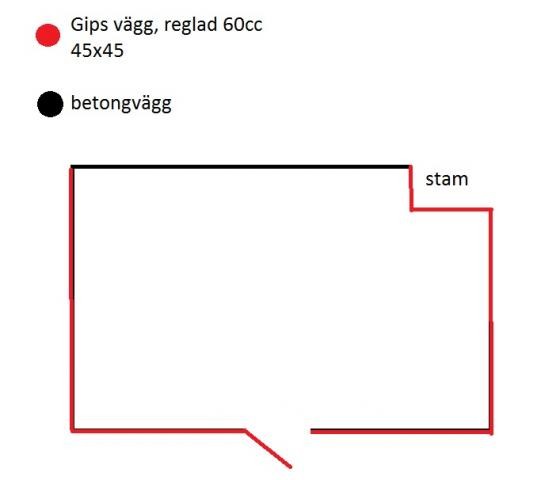

Jag ska renovera badrummet hemma. ( bifogar hur det ser ut )
Har tänkt att göra det själv. Har lite frågor!
Får man använda osb skiva bakom våtrums skivan? För att kunna sätta upp handdukstork toarulle, etc.
Bör jag regla om mina väggar? cc60 45x45 är det idag.
Har inte riktigt bestämt mig för vilken typ utav vårumsskiva jag ska använda!
har ni några andra förslag och varför i sånna fall?
Måste man lägga "tätskiktsduk" på golvet. Betonggolv nedra plan lägenhet.
tacksam för svar.

hmm ja det får man, men jag tycker plywooden är bättre sen beror det vad dina 45*45 sitter på det får ju inte röra sig och är väggen bara 45 tjock så borde du nog öka på den.skulle tro att 70 mm med plyfa och våtrumskiva är det minsta man ska ha.golvet ska det vara duk eller massa.

Det var även min första tanke, 45x45 låter väldigt klent.
Jag har 2x4 i mina inneväggar och 2x6 i ytter, möjligtvis overkill men det känns bättre så.
Du får fästa saker i OSB'n men det vore bättre om du kan kortla, då slipper du risken för att du borrar igenom med följden att silikonet också rinner rakt igenom.

Egentligen får man i duschzonen inte fästa saker endast i skivmaterialet, men naturligtvis är det oftast svårt att förutse var man ska sätta upp saker och då är OSB bakom bättre än inget att fästa i och som du skriver så ska man bara vara försiktig så man inte borrar genom mer än kakeln så att siliconet ändå bottnar i hålet.Azkel skrev:Det var även min första tanke, 45x45 låter väldigt klent.

det sitter 45x45 reglat 60cc. Reglarna sitter inte emot betong. är sovrum åt båda sidorna och hall vid "dörr" väggen samt en betong vägg. kika gärna på ritningen jag bifogat.

Ok, jag hade inte velat kakla på 45x45 oavsett hur styv skiva jag har utanpå.
Här hade jag gått upp till minst 45x70 men allra helst 45x90 men dock inte tätare än de cc60 du har.
Är beredd på mothugg från bättre vetande här men så känner jag.
Får jag av nyfikenhet fråga varför det är 45x45 i väggarna? Lite ovanlig dimension enligt mig i alla fall.
Sen hade jag satt OSB, både för böjstyvhet och för att förenkla infästning. Som Paul skriver, försök i alla fall att få dit kortlingar i den blivande duschen.

hej! jo, det är väldigt vanligt med reglar på 45x45 i lägenheter.Vet tom en plattsättare som menar på att det var ok att kakla på dom väggarna bara man dubbelgipsade jag funderar på att slänga in en till regel så det blir 30cc och sen sätta osb skiva sen en våtrumsskiva, vilken har jag dock ej bestämt än. Annars måste jag Det här med duk, är det svårt eller är det som att tapetsera. Någon som har en bra länk?
Men man ska alltså kortla i duschen bakom osb skivan just för att siliconet inte bottnar annars?

Ok, om du går ner till cc30 och kör OSB + Våtrumsskiva så ska jag sluta bråka.
Ja, duken är nästan som tapetsering, skära till våder, limma och sätta med överlapp.
Sen vulkar man ihop kanterna med någon slags gummilim. Gå in på de olika tillverkarnas hemsidor och läs deras bruksanvisning så ser du hur man gör.
Du ska helst kortla bakom varje infästning men som Paul skrev tidigare så är det absolut viktigast i duschen.
