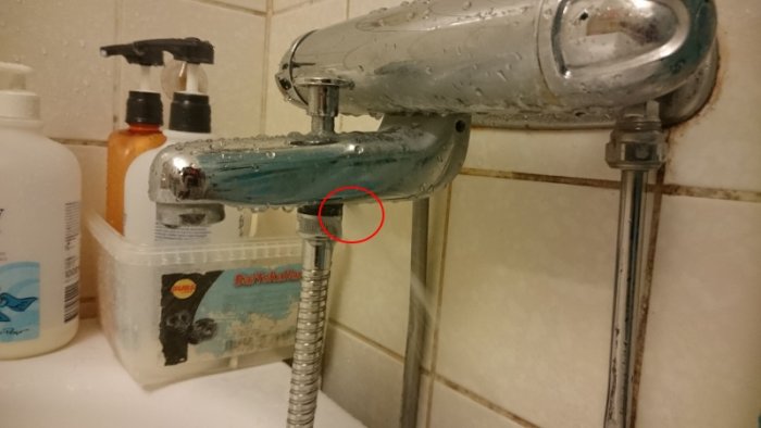

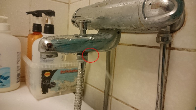

Jag bytte duschslang nyligen. När jag skruvade loss den gamla slangen kom en plupp, som jag inte vet vad det heter, med slangen. Jag skruvade loss pluppen och sen skruvade tillbaka den i blandaren och därefter den nya slangen.
Nu när jag testa använda blandaren så läcker det. Se på bilden så ser ni att det sprutar ut vatten ur blandaren.
Det känns som jag har skruvat tillräckligt, men ändå så läcker det från blandaren. Jag vet inte vad jag kan göra för att fixa läckagen.

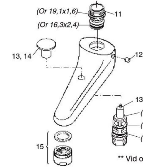

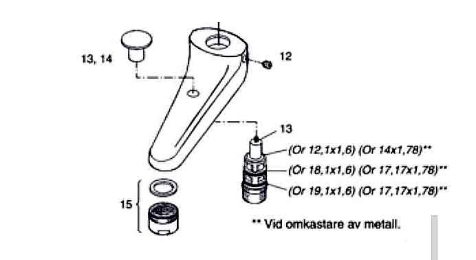

På omkastaren (dusch/kar) sitter tre O-ringar (tätningsringar) Har du fått med alla på rätta platser?

Tittade på sprängskiss som krilleman postade för att se vad en omkastare. Jag såg inte att det var några tätningsringar som var där
nikasp
Nippel (11) på bilden kanske sitter löst om det inte är så att du saknar tätningsringar? Skruva ur skruv 12 och ta loss hela pipen. Dra sedan fast nippel 11 med en 10 mm insexnyckel, stoppa tillbaka pipen och dra åt skruv 12 igen. Borde funka. Men är O-ringarna dåliga så kanske det förklarar att det läcker.
Av TS' bild att döma så är det vid del 13 det läcker. Där sitter tre O-ringar, vars dimensioner anges vid parenteserna på sprängskissen här nedan.
