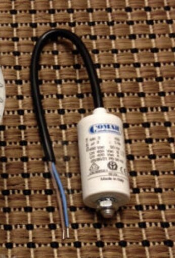

Sitter det kondensator till varje motor eller finns det utan? isåfall vart såg inga när jag plockade ur lådan med motorerna sitter de gömd i själva huvudskåpet ?
En stor rund vit klump som sitter i fläkthuset med en mutter. Jag bytte dessa också med motorn:
En vit kondensator med sladdar och mutter placerad på ett flätat underlag.
