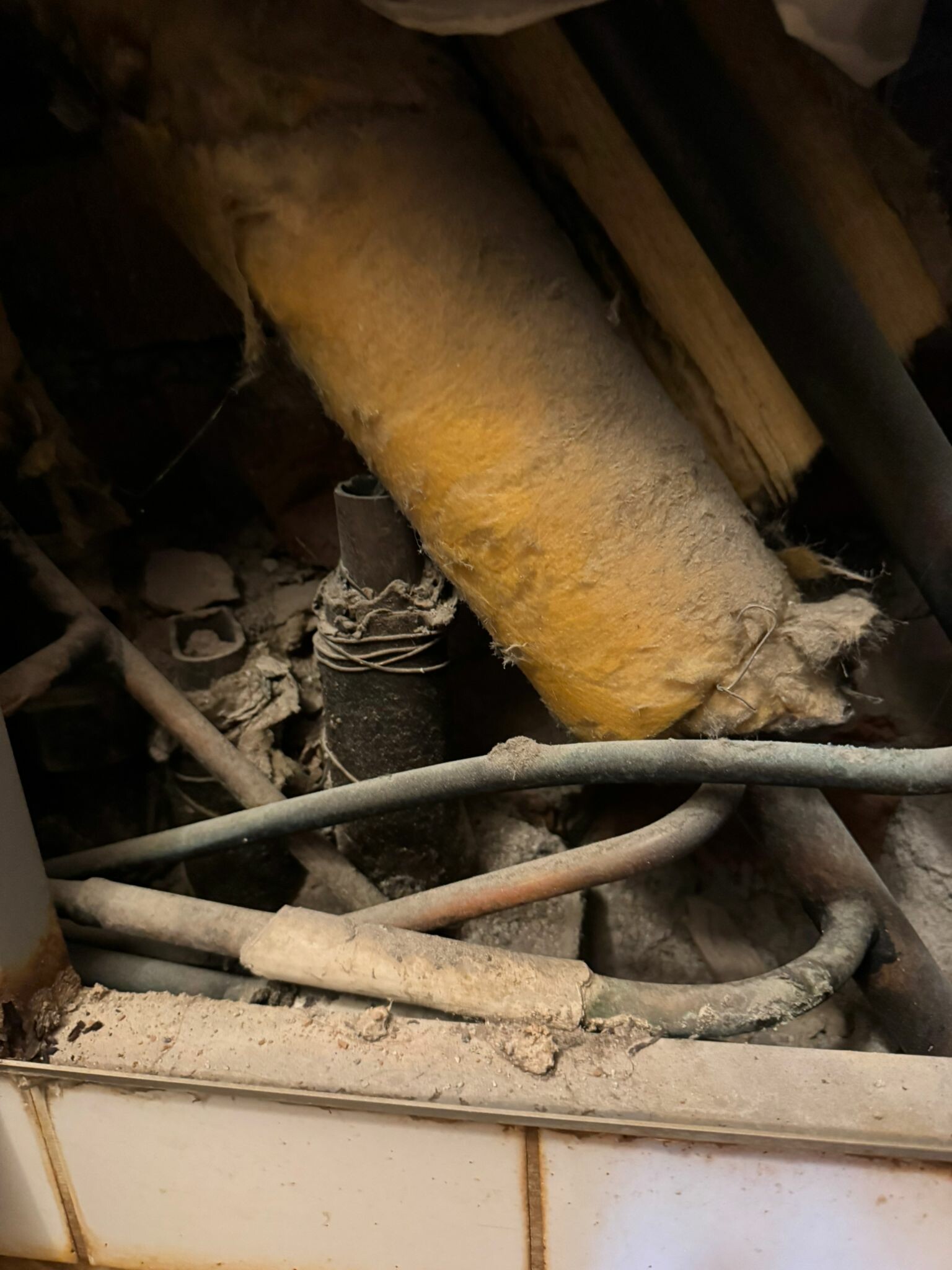

Håller på att renovera vårat badrum och har uppstått en del komplikationer.
Började med att hantverkarna råkade bila igenom till grannen eftersom inkommande vatten går in till grannens badrum.
Grannens badrum är i jättedåligt skick och skulle egentligen behöva göras om men eftersom lägenheten är en hyresrätt och tillhör föreningen så är det de som skulle behöva bekosta det och det verkar de inte vilja göra.
Såhär ser inspektionsluckan till stammarna ut hos grannen (Skall även tilläggas att inspektionsluckan står precis vid duschen)
På grund av det dåliga skicket av stammarna hos grannen kommer det sluta i att det blir en avvikelse för oss.
Problemet nu är vem avvikelsen "faller" på eftersom vi anser att det är föreningens ansvar..
Vi har tagit in en besiktningsman som har gett ett utlåtande som vi kan hänvisa till men föreningen har bara sagt att de inte kan godkänna en badrumsrenovering med avvikelse för Säkert Vatten eftersom de behöver en konkret lösning eller åtgärdsförslag
Besiktningsmannens utlåtande:

Men slitsen är väl utanför din lägenhet och därmed borde avvikelsen inte vara med på din renovering. Innandömet i en lägenhetsskiljande vägg tillhör föreningens ansvarsområde.
Hör med försäkringsbolaget för din bostadsrättsförsäkring så att de kan säga om detta riskerar att drabba dig (din försäkring) negativt om det skulle läcka vatten i slitsen.

Ansvaret för stammar är föreningens. Det är upp till föreningens styrelse att ordna med underhåll av stammarna i schaktet och ta ställning till vilken teknisk lösning föreningen vill genomföra i form av underhåll för dessa. Lämna till styrelsen att besluta detta.
Om styrelsen inte fattar beslut avseende de tekniska lösningen för att ledamöterna är t ex rädda, osäkra eller lata så får du avhjälpa bristen på föreningens bekostnad, alltså i fallet styrelsen inte ombesörjer åtgärden så snart det kan ske. Enklast är då att dina hantverkare skarvar på stammarna och dokumenterar detta. Detta meddelas sedan styrelsen som får fundera på vad de vill göra med föreningens stammar framgent. Föreningen kan nå stammarna via det badrum som föreningen disponerar.

Är det så att stammarna går till er granne hyreslägenhetens badrum, eller snarare schaktet i grannens badrums dusch. Och att sedan går ledningar upp till ert badrum i schaktet men inte vidare till andra badrum t ex högre upp?
I så fall skulle jag bara dra ned nya ledningar i schaktet från ert badrum till grannen. Dessa kan föreningen senare skarva på när de önskar genomföra stambyte och renovering av sin hyreslägenhets badrum. Då kan föreningen också installera skvallerrör ut i grannens badrum och tät botten i schaktet.

Detta är alltså helt kristallklart, det är styrelsen som beslutar över VA-ledningarna utanför lägenheten. Du har som bostadsrättshavare rätt att underhålla ledningarna i din lägenhet (ej utanför lägenheten, t ex i lägenhetsomgivande väggar, golv, tak eller schakt). D v s du får reparera dem och byta ut dem till nya fräscha med bibehållen dragning om de går inne i lägenheten. Vill du ändra på dem, t ex deras dragning så måste du ha tillstånd av styrelsen för att få göra det.
Alla åtgärder utanför din lägenhet är det styrelsen som bestämmer över, det är det yttre underhållet. T ex kan styrelsen säga, vi tänker inte underhålla ledningarna nu men om du vill ändra på dem nu för att det gynnar dig så kan du få vårt uppdrag att göra det om du står för hela kostnaden och vårt krav är då att det görs på följande sätt. Annars vägrar vi! Det verkar vara det styrelsen har skrivit till dig i emailet som du la in.
