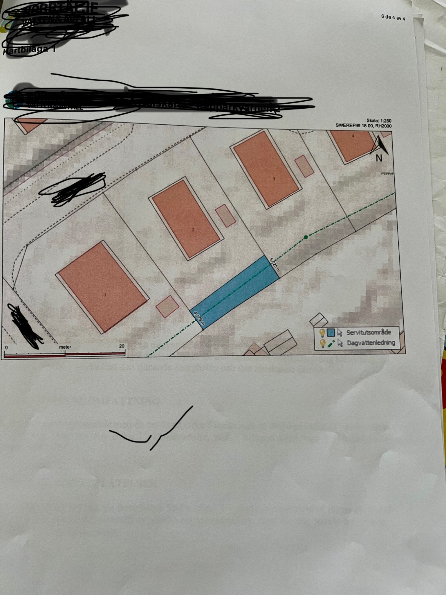

Vi har en dagvattenledning som går tvärsöver vår tomt som är 15 meter långt och 5 meter brett, 75 kvm.
Kommunen vill skriva avtalsservitut på denna yta och den ersättning de ger är ca 56000 kr. Men då ska vi beskatta denna summa. Vad ungefär går bort i skatt?
Och är summan rimlig?

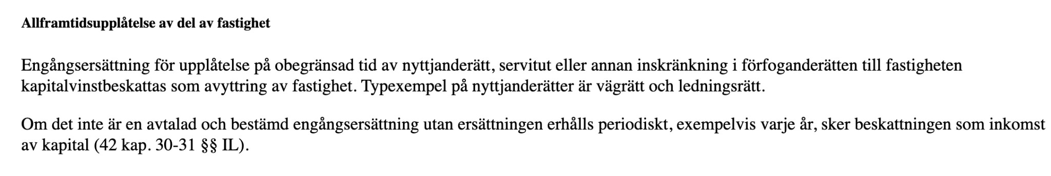

Verkar beskattas som en vanlig fastighetsförsäljning:
https://www4.skatteverket.se/rattsligvagledning/338393.html?date=2015-02-17

Om jag tolkar bilden så ser det ut som ledningennligger rätt nära gränsen?
Där får ni ju ändå inte bygga, så begränsningen för är ju inte så stor.
Jag skulle säga att begränsningen är stor. Inget staket, inget 1,2 m bygglovsfritt plank eller mur från 1 dec, inget trädgårdsland, inga buskar, träd eller häck, inga bygglovsfria komplementbyggnader, inget trädäck eller plattor o s v.
I princip går det bara att ha gräs där och vilken olycksalig dag som helst kan kommunen köra in med en grävmaskin och skapa första världskriget.

I det avtalet vi har fått framgår det att vi inte får sätta planteringar, bygga något i servitutområdet.T Therese Jansson2 skrev:Vi har en dagvattenledning som går tvärsöver vår tomt som är 15 meter långt och 5 meter brett, 75 kvm.
Enligt kommunen har de anlitat en oberoende aktör för att räkna ut ersättningspraxis enligt rådande lagstiftning.
Det har jag mailat kommunen iom att det ska ändras till att vi får sätta staket, planteringar som ej skadar ledningen. Och som vid behov, ska flyttas. Och återställs i ursprungsskick så gott det går.
Till svar fick jag att de ändrar ovan men att ersättningen ej ändras då det är samma avtal för samtliga grannar (6 st) och att ersättningen är uträknad utifrån rådande lagstadgar av en oberoende aktör.
Vad för lagstadgar de har gått efter vet jag inte och har inte fått svar på ännu.
Gällande att ersättningen är densamma för alla förstår jag att de har givit som förslag då de såklart vill komma så billigt, och rättvist undan som möjligt.
Sedan att andra grannar har valt att signera avtalet utan justeringar tänker jag inte spelar någon roll för vår del då vi har valt att inte signera utan att det ska justeras kring att vi får plantera så länge det ej skadar ledningarna.
Och om vi anser att en högre ersättning ska utgå (vi anser att åtminstone 56000 kr efter skatt), istället för att vi vägrar skriva på och kommunen då måste gå till lantmäteriet och betala kostnader till dem för att få till ett officialservitut, som lär kosta minst samma lika pengar som vi vill ha i ersättning (runt 80 000 kr).
Vi får se hur vi gör, antar de inte ger med sig och alternativet då är att det kommer gå till lantmäteriet.
