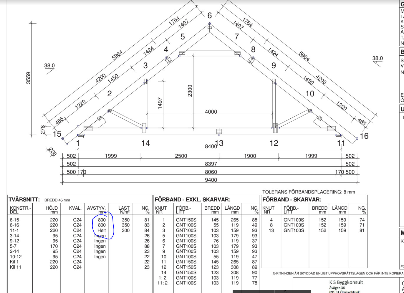

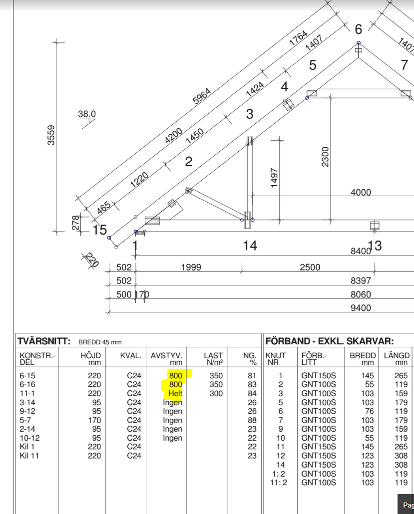

Kan någon förklara vad som menas med Avstyvning på den här takstolsritningen? Krävs ett golv på hela sträckan 1-11 för att uppnå stabilitet? (Hade tänkt vänta lite med att lägga in golvet...)
Ännu mer svårtolkat är vad 800mm betyder? Om vi använder råspont, är det tillräcklig avsstyvning?
Teknisk ritning av takstol med måttangivelser, numrerade delar och specifikationstabell.
  • Teknisk ritning av takstolar med måttangivelser och en markering vid 'Avstyvning 800mm Helt' i tabellen.
Avstyvning brukar betyda att det skall vara bräder i i takets längsriktning som hindrar pinnarna i takstolen att svikta. Gissar att 800 är ett cc mått. På yttertaket så kommer råsponten att duga. Hanbjälkarna styvas upp av glespanelen. Kan i vilket fall som helst vara en god ide att skruva fast några landgångar så att det är lätt att röra sig däruppe innan du inreder.

Ok, då förstår jag. Har hittat ett billigt golv så det kanske blir att lägga in det direkt...

Jag testar med att bumpa tråden för att få klarhet i vad "800mm" står för i exemplet.
