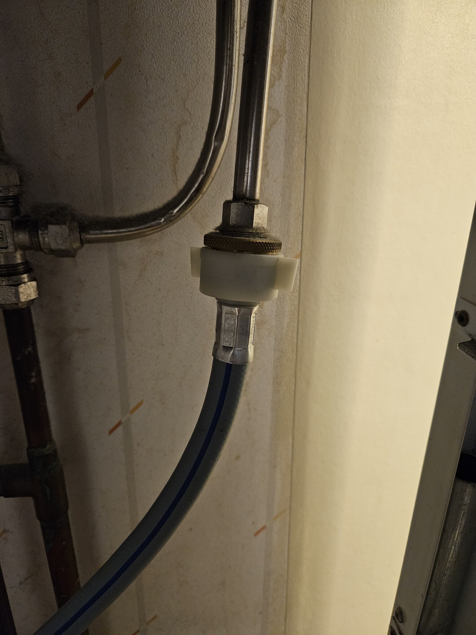

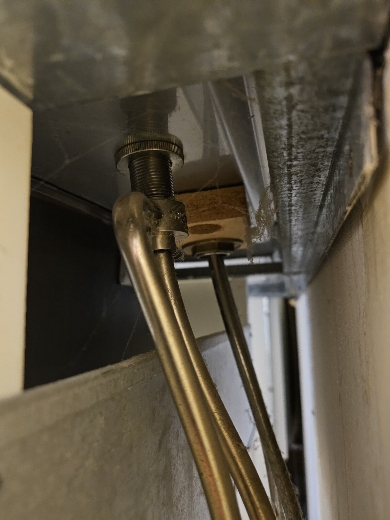

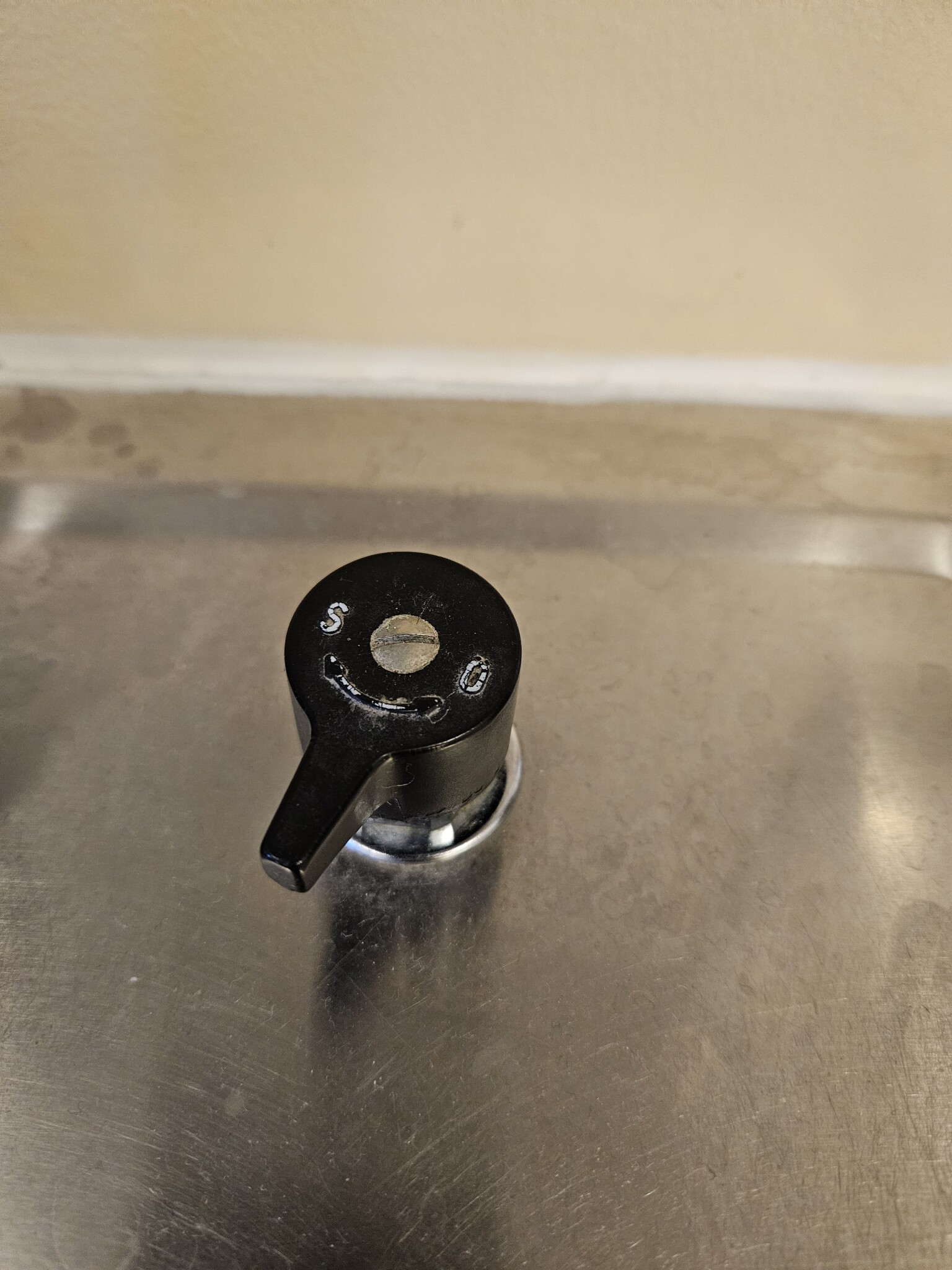

I väntan på den nya tvättmaskinen skulle jag koppla ur den gamla. När jag koppla bort vattnet från maskinen vill det inte sluta droppa från slangen. Slangen går upp till en avstängningsventil intill blandaren. Jag skruvar bort slangen helt men det vill inte sluta droppa trots stängd ventil. Kan det vara packning eller liknande i ventilen som behöver bytas?
Ja troligen
Är det lätt? Någon som känner till modellen?
Mats-S
Försök att hitta något på kranen som man kan googla på, något nummer, bokstäver?
Eller ta isär den och gå till en välsorterad VVS-affär och kolla om dom har någon packning som kan tänkas passa.

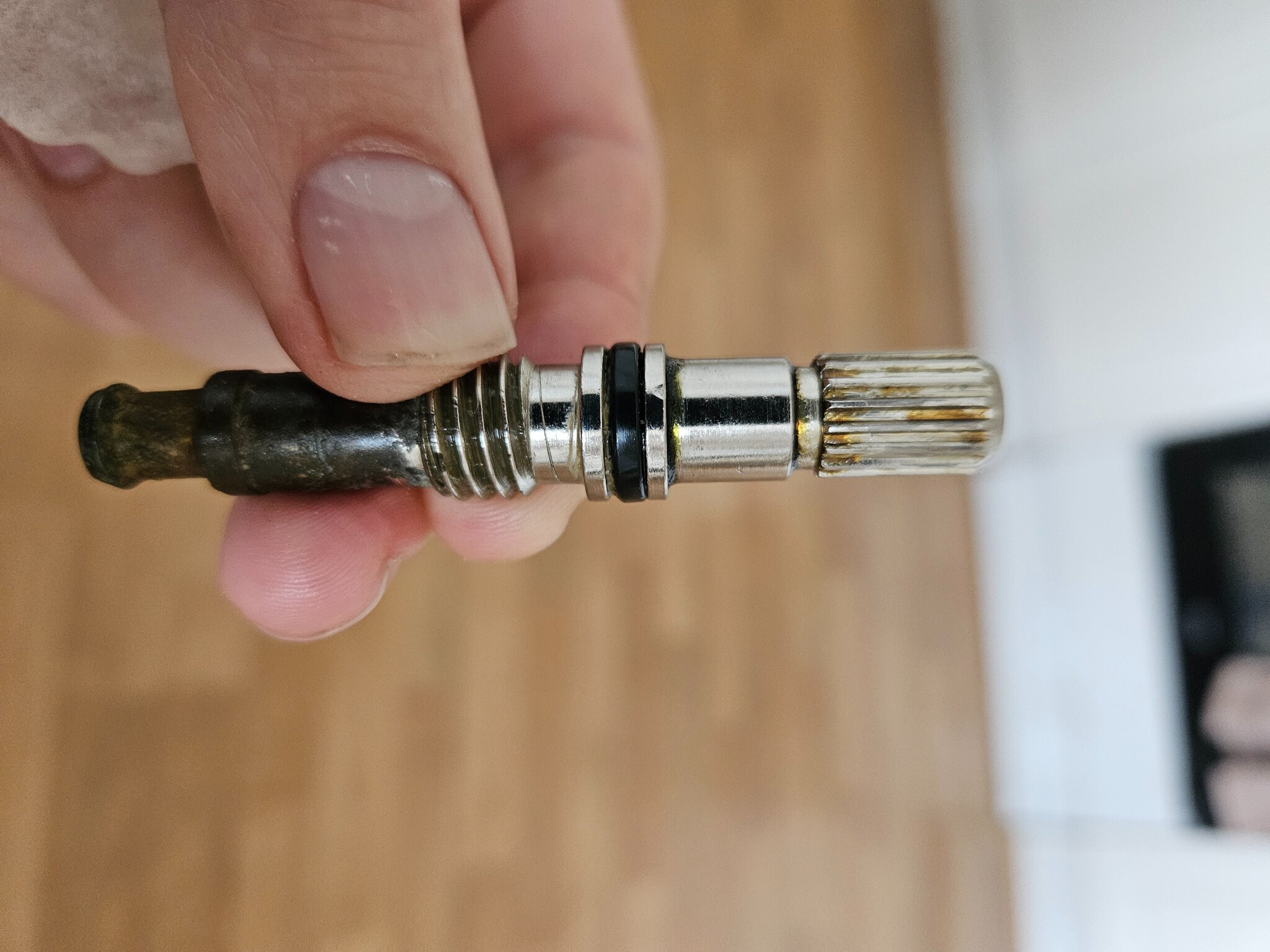

Så här ser det ut när jag plockar isär avstängningsventilen. Sitter nån slags o-ring där. Tycker den ser ganska plan ut men den kanske har tryckts ihop? Tror ni det räcker att byta för att åtgärda problemet?
Glömde bild.
  • En hand håller en metallkomponent med gängor och räfflad topp, troligen en del av ett bygg- eller renoveringsprojekt.
Ja troligtvis men det gäller att få rätt storlek och tjocklek på den nye o-ringen
Glömde bild.
Enda oringen jag ser i bild tätar väl inte ventilytan? Läcker vattnet ut på diskbänken eller kommer det ur röret?
Ventilytan skulle jag säga finns längst till vänster i bild.

Det läcker från röret. Detta var enda o-ringen som satt på. Glömde titta ner i hålet där insatsen plockades från, kanske sitter en o-ring där också?
Ja. Eller någon annan typ av mjuk tätning. Eller så är det bara metall mot metall.
Men helt klart är det i den änden du ska leta.

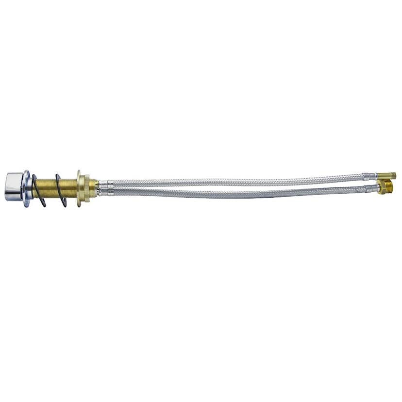

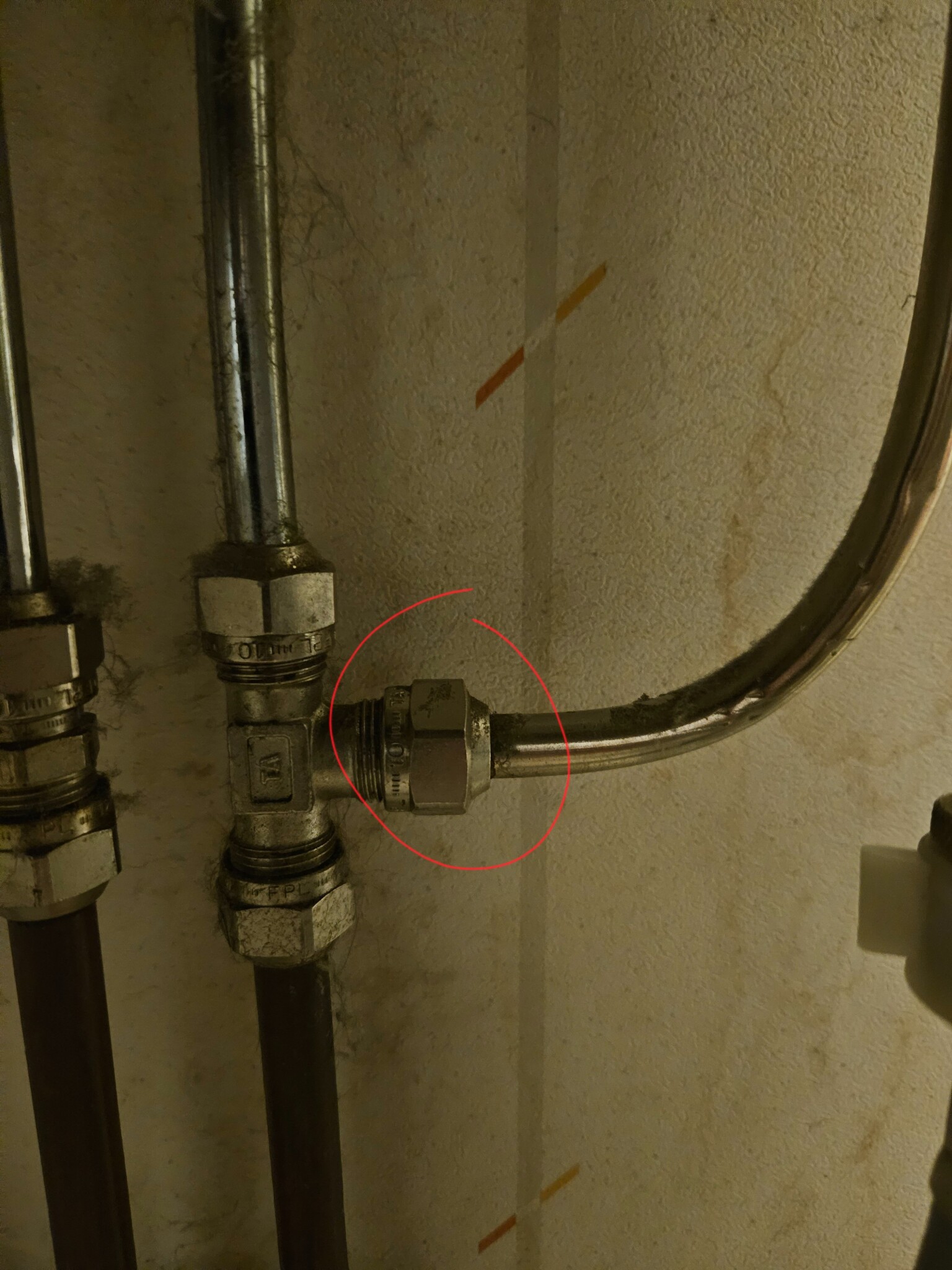

Fick tag på en bättre begagnad ventil. Bytte med samma resultat, läcker fortfarande. Klickade hem helt nya delar istället. Anslutning 10 mm slätända. Kolla bilder om den enklast kopplas in med klämring. Eller beror det på insidan av gängan?
