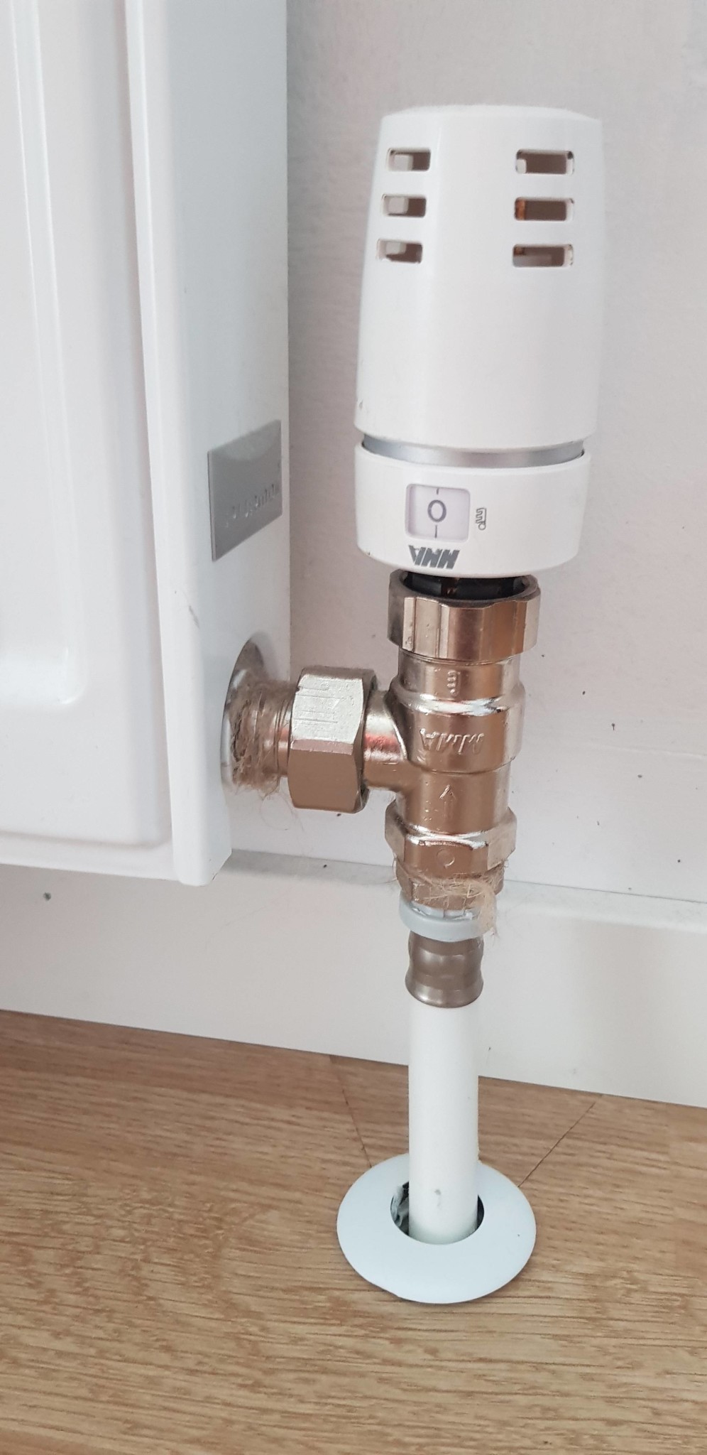

Ska byta vattenburet element. Frågan är om jag måste tömma hela systemet eller om det går att lösa på annat sätt.
Vid ingången till elementet har jag en termostat (se bild). Om den vrids till noll så borde det innebära att det blir stängt, eller?
Vid utgången från elementet sitter en "TA trim" (se bild) kan den stängas? Om så hur stänger man av den?
Vattenburet element med termostaten inställd på noll och 'TA trim' ventilen frågeställd.
Termostatinställning på vattenburet element för byte.
Om både införseln och utgången går att stänga borde elementet därmed gå att plocka ututan att tömma hela systemet eller?

Beror på om det sitter en avstängningsventil under locket på "trimventilen". Håll reda på hur många varv den är öppnad om du stänger den så rätt värde kan återställas.
Det där elementet kan inte fungera optimalt när både tillopp & retur är i botten av elementet, normalt har man tilloppet i toppen och returen i botten.
