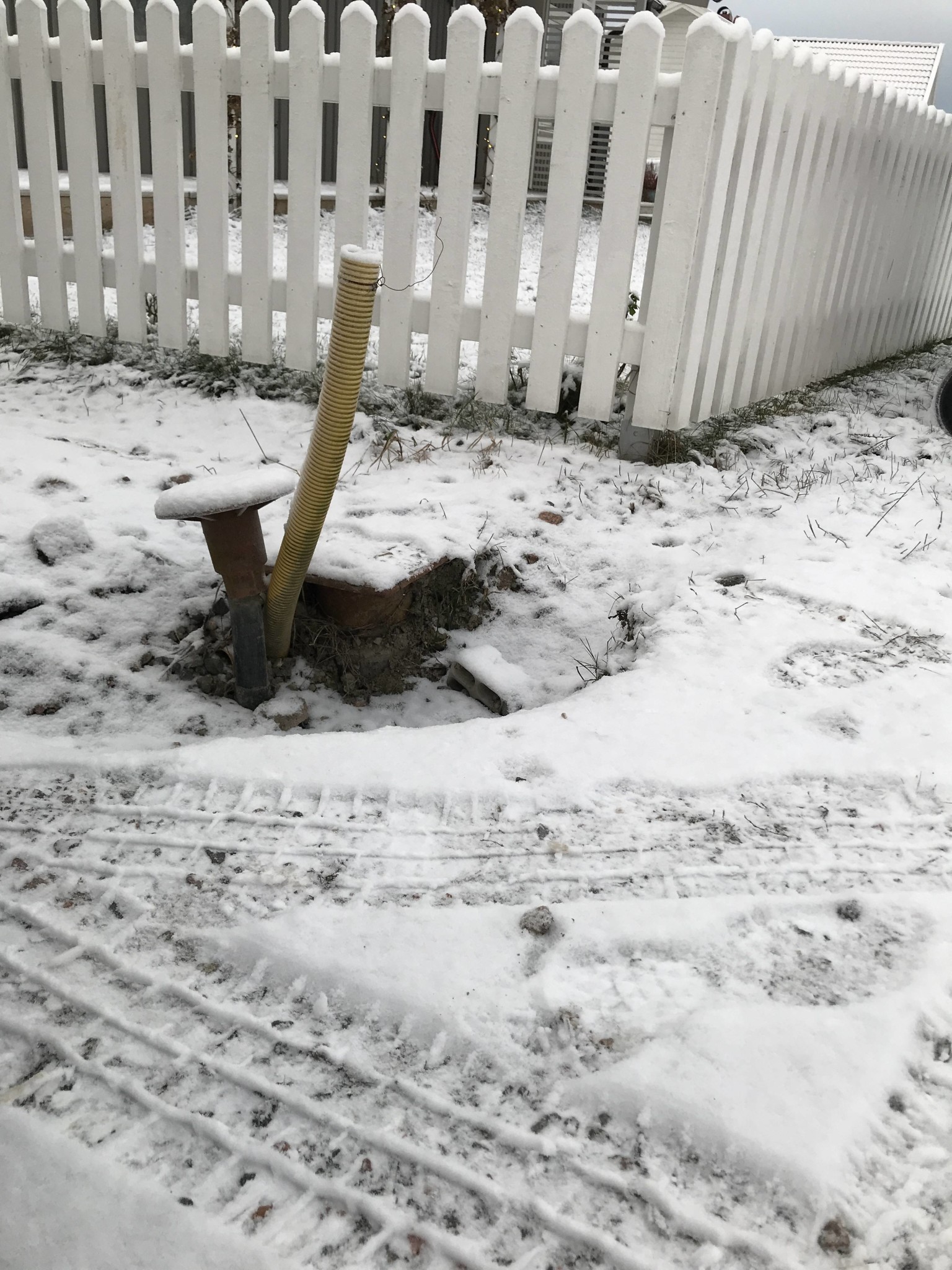

Våran vattenpostventil är alldeles för hög.(sticker upp ca 10-20cm ovan mark)
Inte nog med det så har förmodligen någon grävmaskin kört på den då den samtidigt lutar. Funktionen funkar och allt men det ser inte roligt ut.
Hörde att dom är justerbara i höjd så jag provade att trycka ner den men den är i botten som den är. Måste man byta ventilen tror ni eller går detta att korrigera på något sett genom att kapa av den?

Jag fick min avstängningsventil lite överkörd av markfirman (upptäckte jag efter några år då den hamnat under mark), men det gick att fixa någorlunda enkelt, dock i mitt fall var ventilen under mark när det hände antar jag
Avstängningsventilen brukar ha teleskopfunktion så det bara är att justera höjden genom att trycka ner den, går den trögt kan man lirka/rotera den fram och tillbaks lite försiktigt (några graders vinkel bara) så kan man justera höjden på den. Om den nu inte blivit allt för bockad (för då måste man byta ut teleskopröret vilket inte är helt gratis). Att fin-justera ventilen i höjdled är nog något som markfirmorna behöver göra när de fixar till marknivån så jag antar att det är ok att göra om man har koll(?)
På din bild ser det ut som översta delen blivit böjd, på min såg det lite liknande ut men då visade det sig att övre delen satt fast i plastlocket (typ med bajonettfattning då plastpiggar går in i spår på järnlocket) som sitter i övre delen på plaströret som går ner i marken och pop-nitarna som fäster plastlocket hade lossnat. Köpte nya plastpopnitar och satte dit istället för de gamla. När jag tagit av järnlocket och satt tillbaks plastlocket men ännu inte satt dit nya nitarna såg den ut enligt bilden nedan. Fyrkantsstången som manövrerar själva ventilen och yttre röret av plast har teleskopfunktion oberoende av varandra så det går att dra upp fyrkantstången bara om man tex behöver justera plastlocket, iaf var det så i mitt fall men jag tror de flesta fungerar på liknande sätt.
