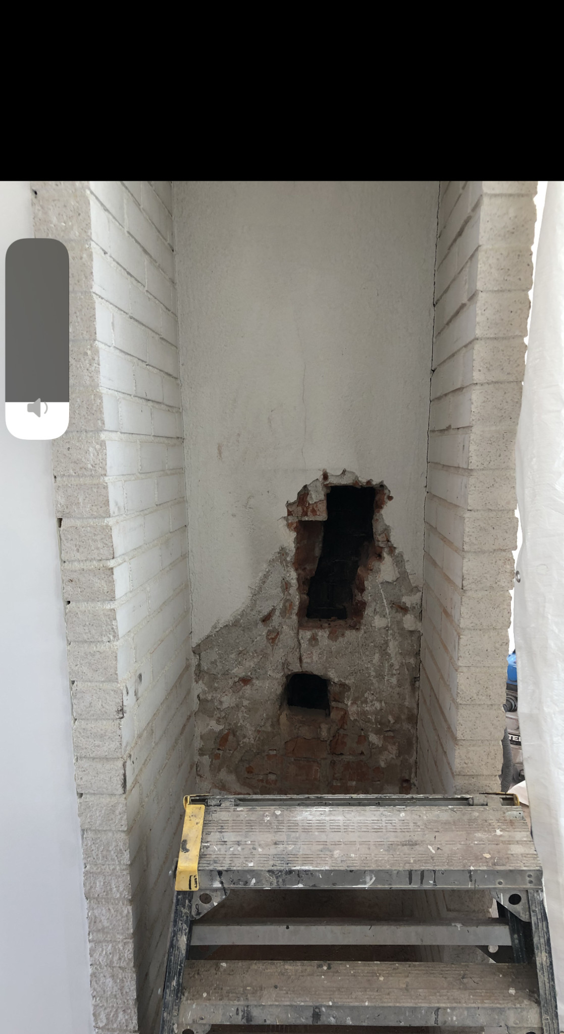

Jag har som en smyg, ett U med 65 cm mellan väggarna.
  • U-formad nisch med öppen spis under renovering och 65 cm mellan vitmålade väggarna, sedd ovanifrån en stege.

Jag har redan en dialog kring bygget med sotaren. Nu kostar det typ 1500 kr för varje besök så jag tänkte ta reda på reglerna själv och hitta en spis eller två som jag sedan presenterar för sotaren.
Smalspisar brukar väl ofta vara ok att ställa mot väggen då luftspalten finns inbyggd i dem. Är det ett problem med bredden för kaminerna du tittat på? En parentes är ju vad muren till höger gör för nytta. Vi ser ju inte hela rummet på bilden. Men jag tycker utifrån det som syns att det ser ut som att det kunde bli snyggare att skippa den muren. Och då blir det ju enklare med avståndet också.

Ja det är ett problem med bredden. Jag har kikat på contura 710 och den kräver tho 22 cm till brandmur.
Jag förstår att det finns minsta avstånd till brännbart material men jag förstår inte varför tillverkaren har ett minavstånd till brandmur.
(Jag borde ha tagit ner den högra delen av muren, du har helt rätt. Tyvärr har jag satt ett huntonittak som gör det omöjligt utan att göra om stora delar av taket (40m2))

Westbo Carl går nog in med dina mått
