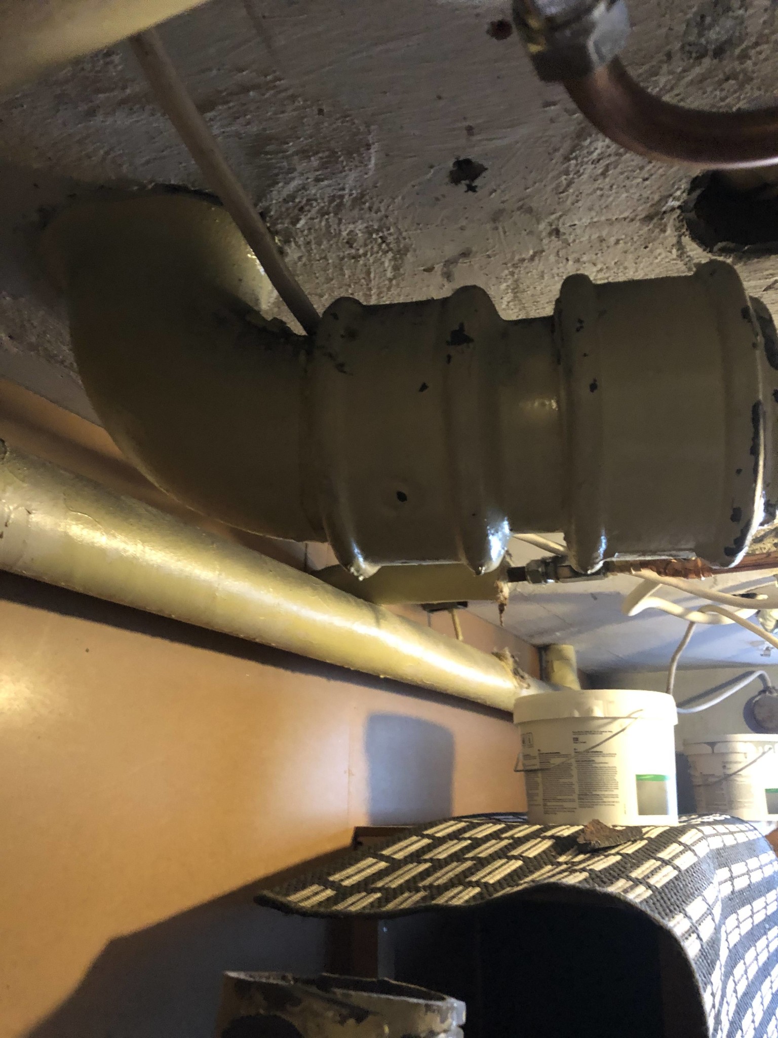

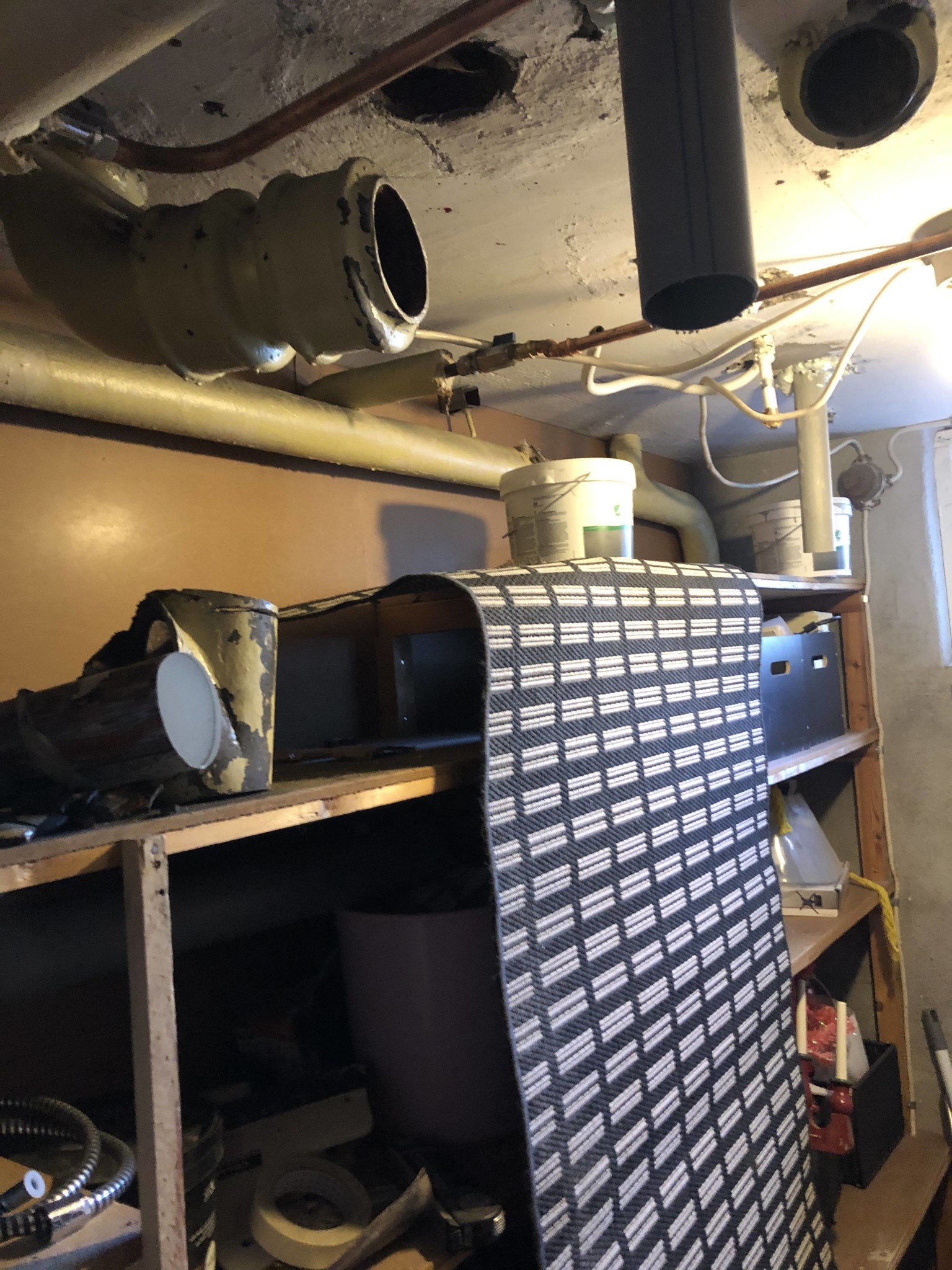

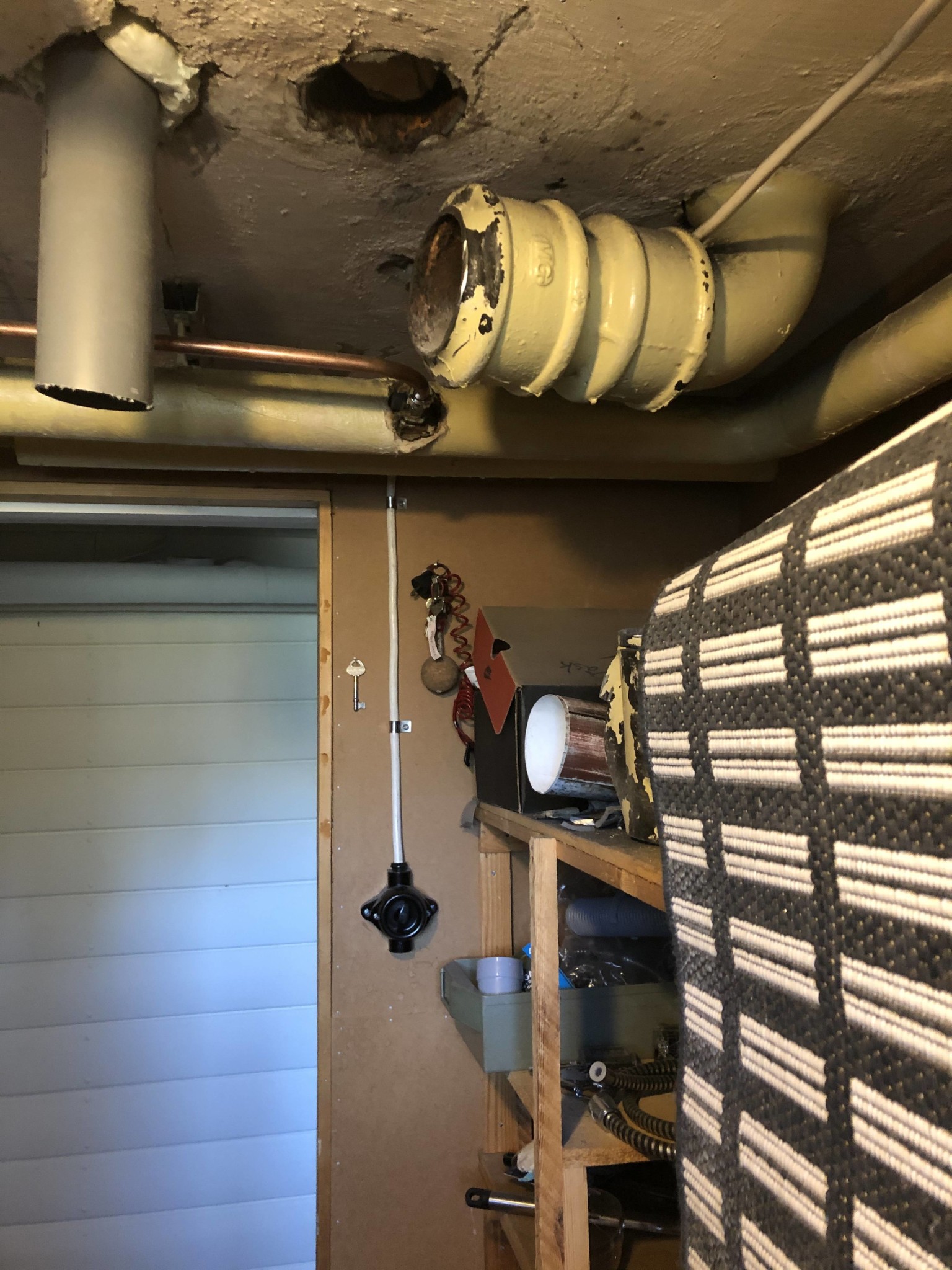

Ska jag ta bort gjutjärns böjen till avluftningen eller ska jag gå på med en större storlek och och tätat med något? Eller funkar det och dra in en aningens mindre och täta det? Duschen, närmaste röret är 75mm handfatet är 50mm Som man ser längre bort på bilden, det är i källaren och gjutjärnet går rakt upp till taket och ut.

Ta bort förlängningen efter böjen och rensa ur muffen. Är den i gått skick så passar en nippel där och du kan koppla vidare med plaströr.
