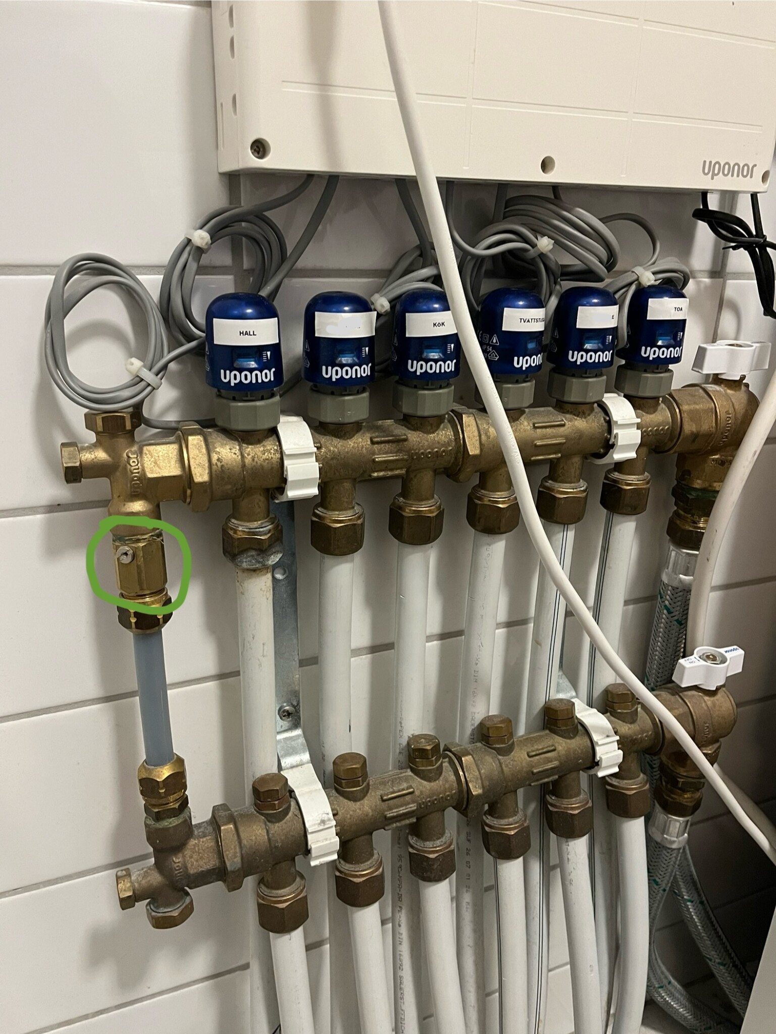

Jag undrar hur jag avluftar min golvvärme. Jag upplever varierande värme i golvet och returledningen känns kall oavsett om jag ökar eller sänker värmen. Jag har googlat runt och alla exempel jag kan hitta som liknar min setup har en uppenbar avluftningsventil. Det ända jag kan hitta som möjligtvis kan vara en skruv för avluftning är inringat på bilden. Jag har ännu inte vågat skruva på den då inget i manualer eller genom googlingar visat exempel på detta. Någon med erfarenhet här som vet mer?
  • Uppvärmningssystem med rör och ventiler, en komponent inringad i grönt möjligen för avluftning av golvvärme.
Det du ringat in är justeringen för bypassflödet.
Bypassflödesjustering markerad i grönt, med ventilspindel under blindlock 1 och ventilöppning under blindlock 2.
Innanför blindlock 1 finns ventilspinden.
Innanför blindlock 2 är ventilöppning.
Man kan försiktigt med hjälp av påkopplad slang på 2 lufta fördelaren.

Det går utmärkt att lufta även utan påkopplad slang, men bra att ha en trasa runt fördelaren för lite riskerar det ju att blaska. Behöver man spola mycket vatten genom en slinga behöver man förstås en slang.
Det är förövrigt en insexnyckel som används för att öppna ventilen, 5mm om jag minns rätt.

Ska man först stänga av något vred eller är det ” bara ” att försiktigt öppna nr 2 enligt bilden?

Ventilen sitter bakom 1 och vattnet kommer ut i 2 när du öppnat 1 med en insexnyckel.

Tack!
