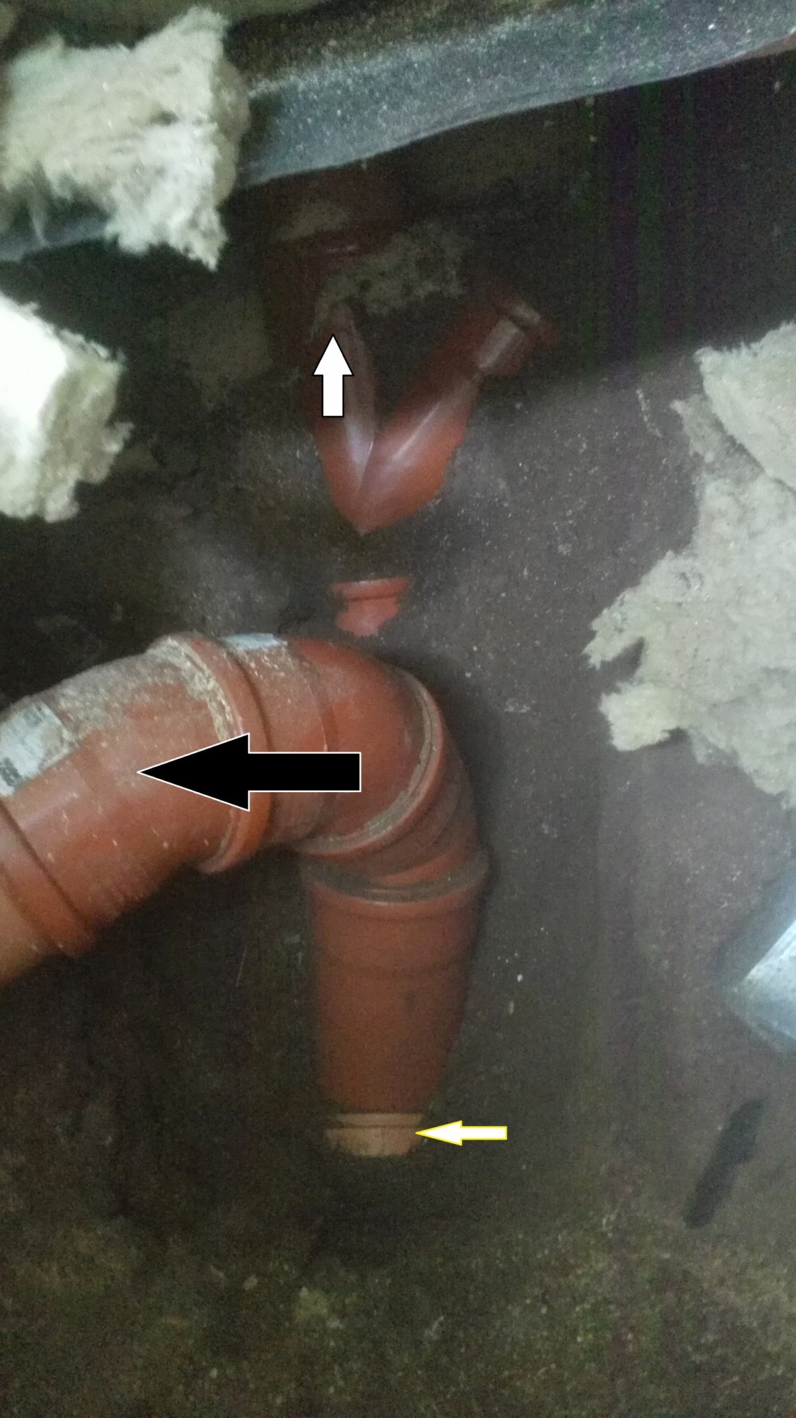

Jag ska installera en toa på 2a vån, går det att ha det avloppsröret kopplat som på bilden? det ser ut som det går snett in på ovan sidan på röret som går ut till brunnen, är nog ett grenrör som ena röret är vänt uppåt på.
Det är det röret till höger på bilden som ska gå till 2a. vån.

Vad är uppåt å nedåt?
Är fotot taget ovanifrån ner mot marken eller är det mot en vägg?

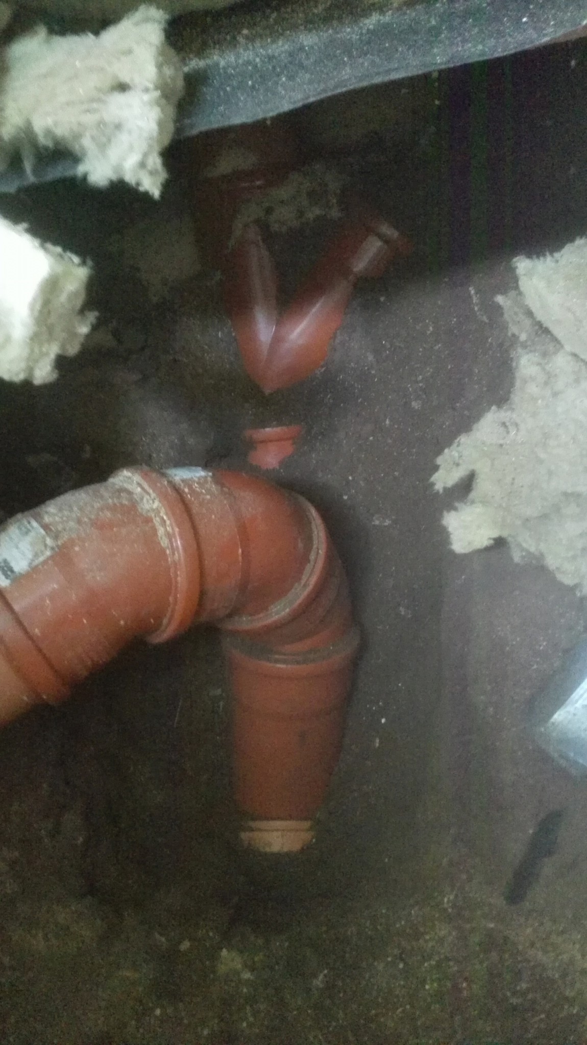

Det är taget snett ovanifrån,mot marken, längst upp syns trossbotten, det grenröret längst in så går ett till toa och det andra till handfat/dusch.

Svarta pilen kommer från 2a. vån, vita pilen högst upp går till toa, och pilen längst ner är det anslutet till röret som går till brunnen.
Krilleman
Om du ska koppla in en WC på den svarta pilen kommer det gå.
Se till att du koppar din WC med 110 hela vägen bara. Inga 90º utan dubbla 45º

ok, vad bra, men jag kan använda mig av gråa rör upp i huset?
Krilleman
absolut!
