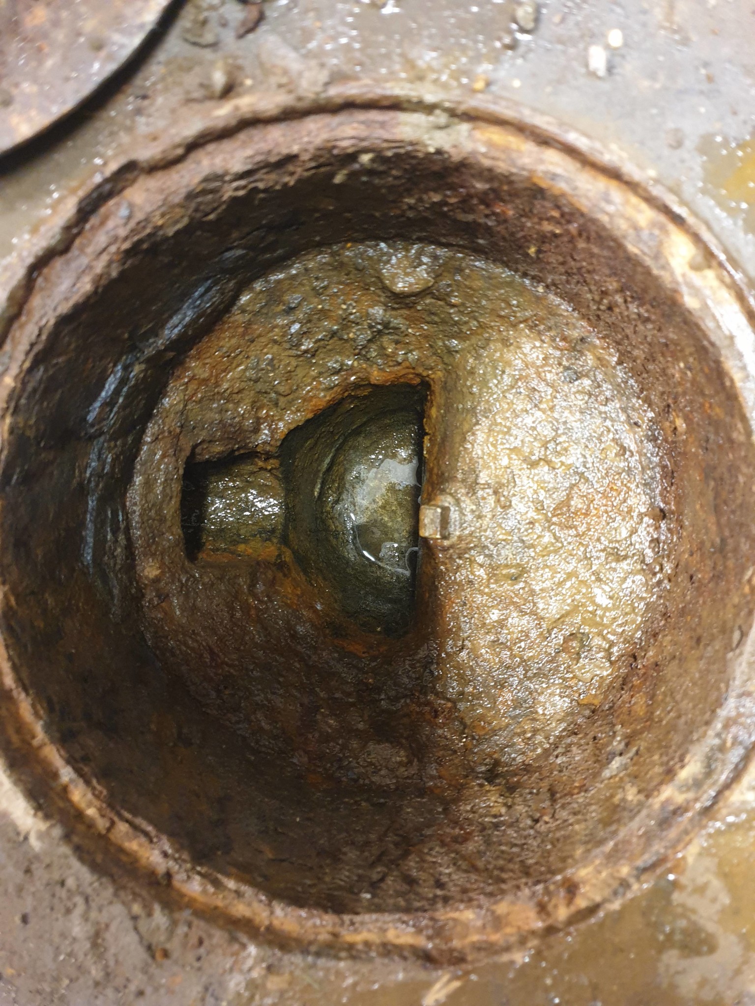

Rostigt rör eller brunn, med ackumulerad smuts och sediment, troligen vattenledning eller avlopp.
Hur fungerar denna golvbrunn? Vilken funktion har röret till vänster i bild? Hur får man loss renspluggen?
Röret till vänster kommer från något annat ställe, typ handfat eller något sådant.
Hur det fungerar? Tja, är ett gjutet vattenlås, så med rätt mängd vatten så döljs passagen till höger och luften kan inte komma ut.
Vill du ha ut den pluggen och fortfarande ha vattenlås helt, får du nog be till någon högre / lägre makt om hjälp. Dessa brukar kunna sitta riktigt hårt.
Men med värme, lite stryk och en bra nyckel så kanske det går
K
Ofta är renspluggen gjord i mässing, vilket hjälper så att den inte rostar fast lika lätt med tiden. Men det är inga konstigheter, det är bara att lirka med en bra fast nyckel, rörtång eller skiftnyckel. Men som sagt är den nog i mässing så skallen kan vara lite mjukare än vanligt. Så se till att ha ett verktyg som passar riktigt bra. Lär ju vara högergängad.
