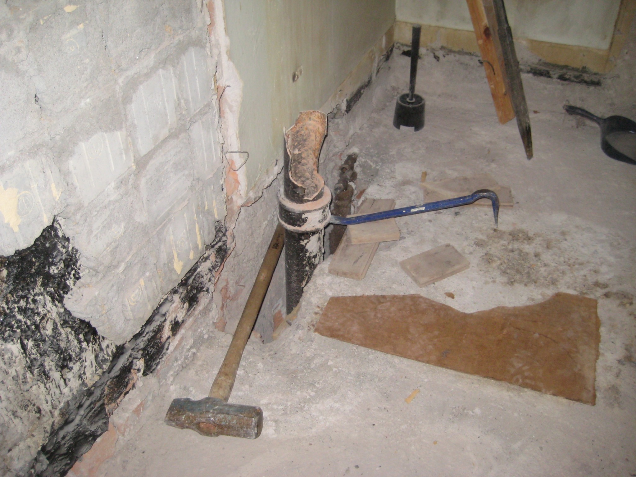

sj6, tanken var att köra 110 mm (som är praxis) ned i slitsen och sedan sätta på en förminskare till ev. 75 mm (exempel) för att kunna dra avloppet igenom det befintliga gjutjärnsröret som sitter i slitsen, tyvärr har röret gått av ca 50 cm ned i slitsen.
RoTe, jo jag funderade på relining ( http://www.solnarelining.se/ ) men kände att vi vill byta alla rör istället för att "renovera" dem invändigt.
Ninjajneb, Det var uppe på tapeten först men eftersom vi gjuter in allt i golvet så vill vi inte ha kopplingar.
Kvällen kommer gå åt till att banka på det befintliga röret och har jag tur så släpper det så att jag kan knacka sönder det bitvis i taget ifrån grunden.

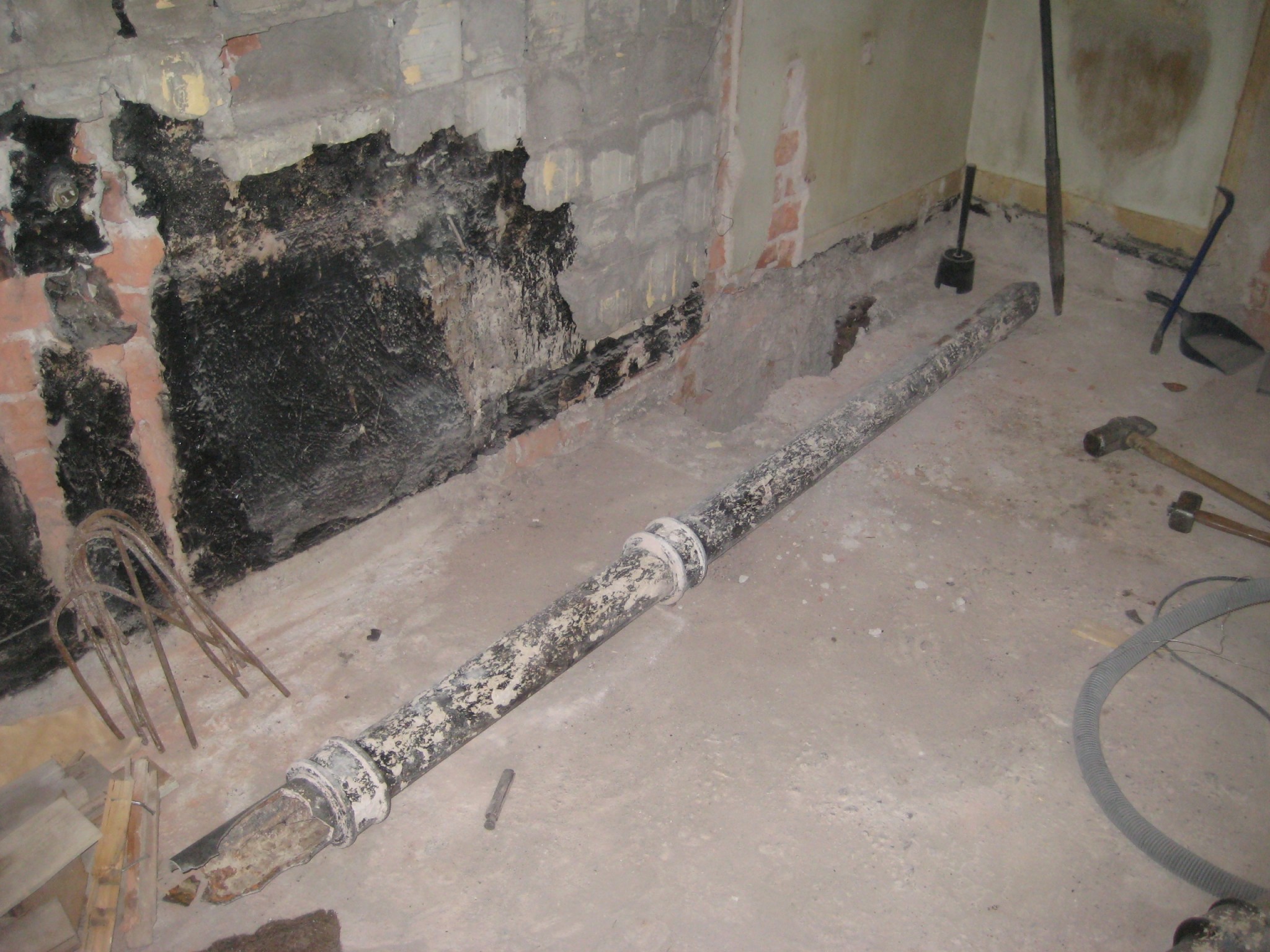

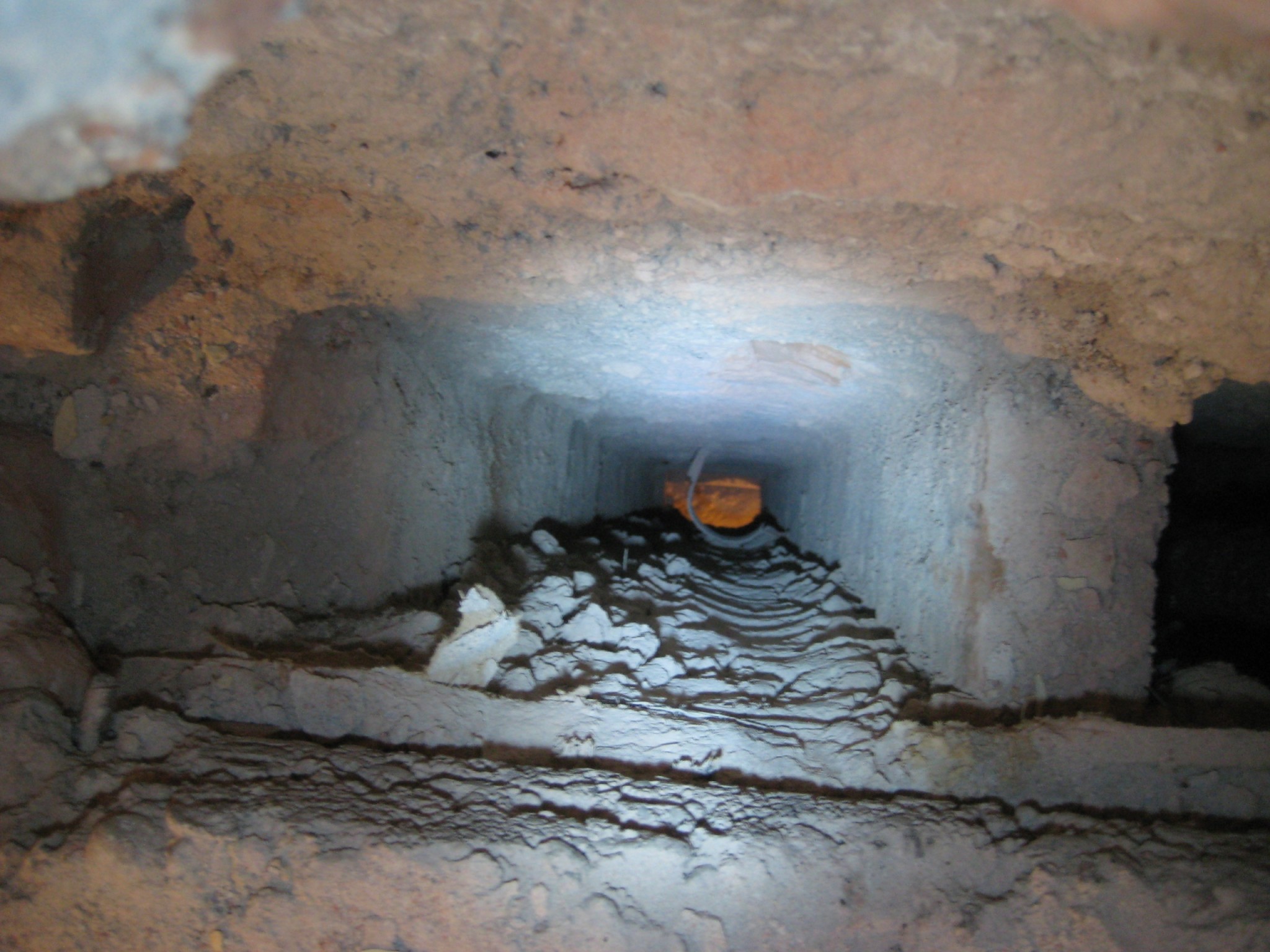

HandySmurf, det är lite problematiskt med platsen.
Badrummet är ett hörnrum på våning 2, alla rör går i en slits som i sin tur är uppdelad på två delar, den ena gick tillvatten varmvatten (koppar) samt avloppsrör i, den andra gick tillvatten kallvatten (galvad) samt värme i.
Se mer här: http://villaparadis1.blogspot.se/2013/04/contact-mellan-vaningarna.html
Denna slits går förbi (i tegelvägg) ett nyrenoverat vardagsrum (markplan) och ned i grunden.
Jag har fått ut kopparröret bredvid avloppet men gjutjärnet sitter fast på mitten i väggen i ansiktshöjd i vardagsrummet. Jag har testat att slå på röret uppifrån med träbalk och slägga men det splittrar bara träbalken.
Drömscenariot vore om röret släppte och jag kunde knacka ned det bitvis till grunden och där splittra det i omgångar.
