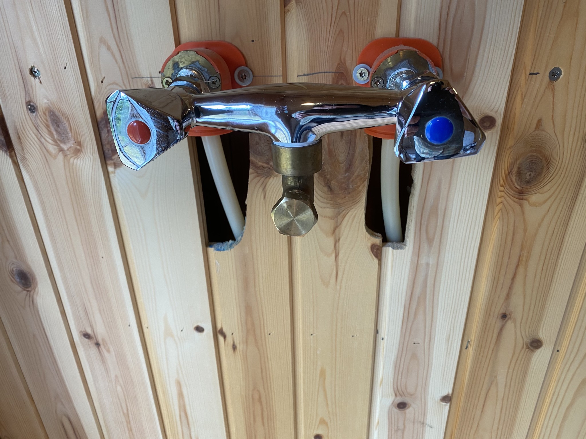

Vi köpte ett fritidshus för drygt ett år sedan och vi börjar renovera och förbättra en del.
Den förra ägaren var "väldigt händig" och byggde om övervåningen själv. Ett badrum med endast trä som material är inte det bästa men inget smuts eller mögel. Vi ska byta fönster så då behövde vi monterat ned duschkabinen.
Att duschkabinen står direkt på träbrädor är inte det bästa sättet. :thinking: När vi framtiden ska göra om hela avloppet så kommer via att göra om totalt i rummet men nu blir det en liten förbättring med att i alla fall lägga en plastmatta där kabinen ska stå. Men det hemmagjorda vattenlåset blir inte så enkelt att täta mot vatten.
Se bilden. Finns det något material att täta till runt rören men som blir mjukt så att man kan ta upp rören igen om det behövs och täta igen? Någon typ av massa?
Där vattenrören kommer ut från väggen är ingen direkt bra lösning, se bilden...:rolleyes:
Vad sägs om att sätta fast en bit plexi mot väggen?

Är det träpanel i duschen? Fattar inget, ser helt bisarrt ut. Inte särskilt händigt om du frågar mig.
Ett förslag till lösning som kanske inte blir så snyggt gällande dina rör är väl att "fräsa ur" en slits halvvägs genom golvvirket runt hålöppningen och att lägga igen det med en plywoodskiva.

Nej, inte direkt händig... du skulle svimma om du fick se vad han hade gjort med el. Men duschen är kanske inte så illa som du tror för det är en duschkabin så det blötar inte ner vägg o golv. En plywoodskiva kan funka, kommer inte att synas heller för kabinen täcker över.
Tycker att du bör överväga att installera tätskikt i våtrummet, trots fint snickeri, åtminstone ha någon typ av backup-lösning under duschkabinen ifall du får en läckande avloppsgenomföring från kabinen.

Det skulle inte jag lagt ner jobb på. Har det funkat hittills, funkar det nog i framtiden också. Det är ju ändå en sommarstuga.

Skulle inte ens borsta tänderna i det badrummet, bara riva och göra rätt.

Så olika vi kan tycka. Är det bara en duschkabin som skall stå där, är vattenskaderisken minimal.

Exakt. Badrummet byggdes för kanske 15 år sedan men ingen mögel eller annat finns.
