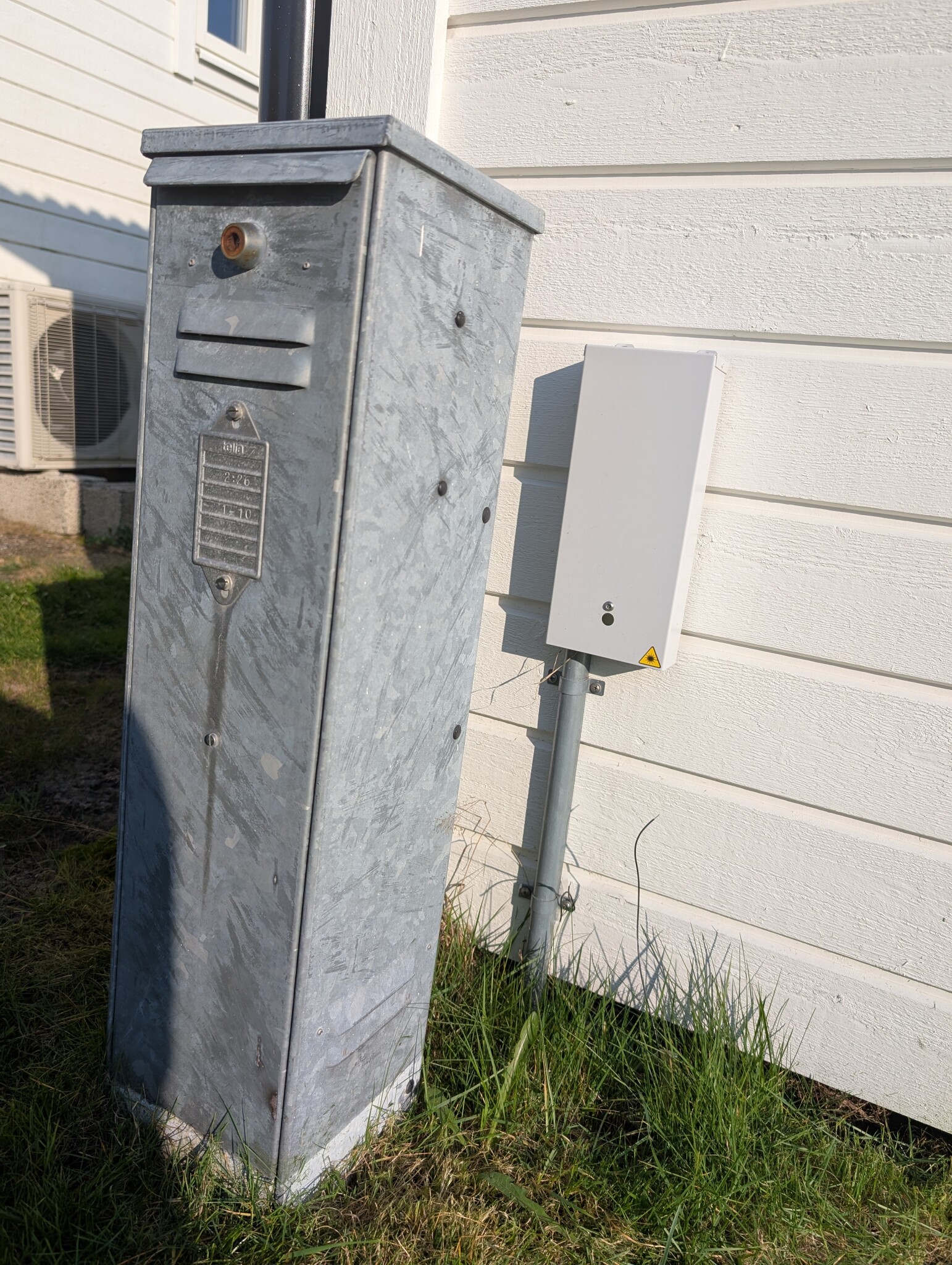

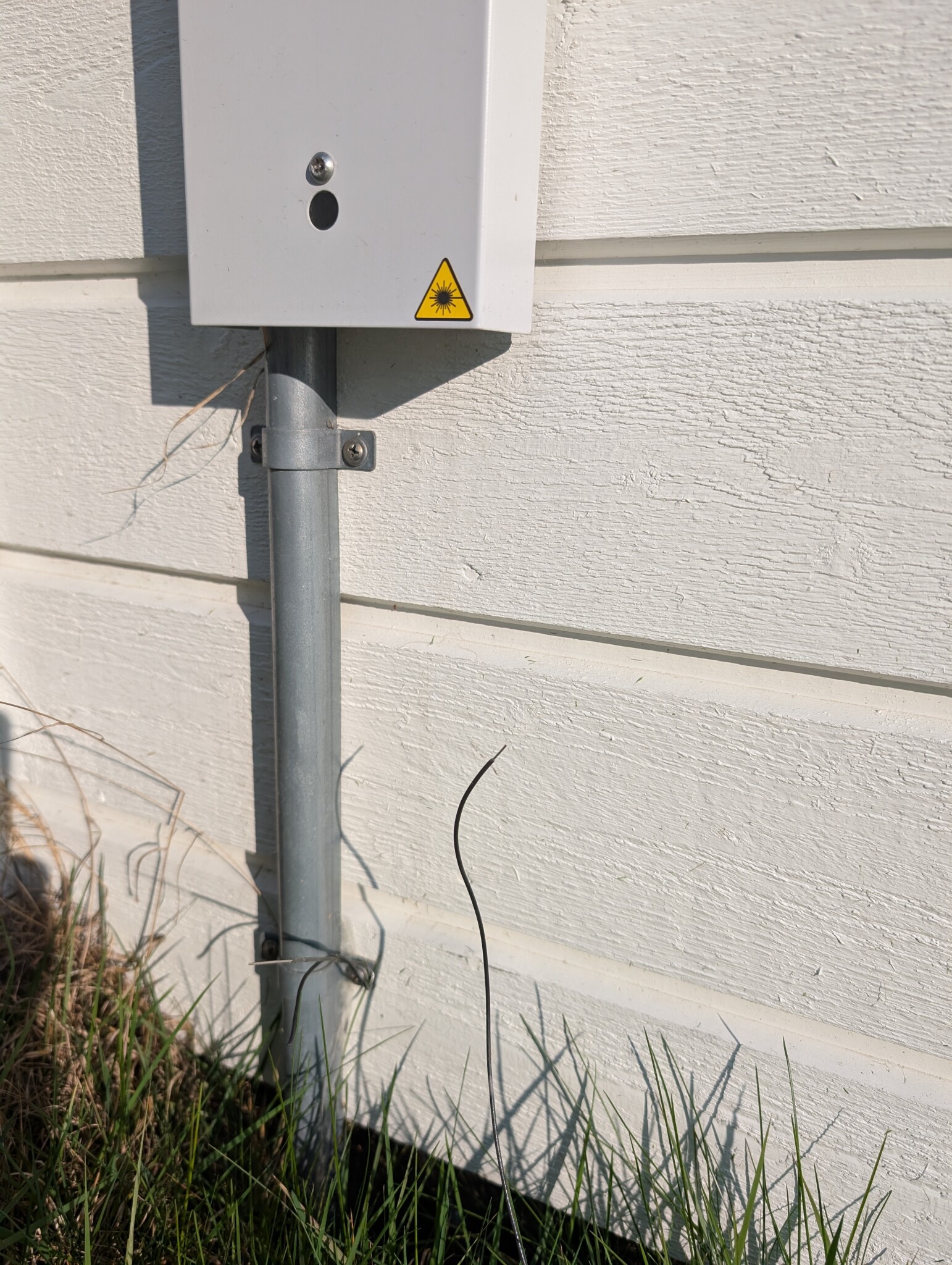

För något år sen gjordes elen om i stugan och ny central på utsidan monterades. En tunn svart tråd hänger utanför skåpet och går ner i backen. Den syntes inte så när jag klippte med trimmer slogs den av. Vad är det för tråd som hänger framme helt oskyddad och går ner i backen? Är det någon jord eller åskledare eller något som satts dit?
  • Elskåp utomhus med en hängande svart tråd mot metallskåpet och gräsmattan, intill en byggnadens fasad.
  • Tunn svart tråd hänger utanför ett elskåp monterat på husvägg, går ner i gräset.
Det är knappast grejor för elmatning du visar på dina bilder. Ett gammalt kopplingsskåp från Televerket och en ny fiberanslutning i den vita lådan.
Trådstumpen är kanske en rest från telekabeln, absolut inte någon åskledare.
Klipp bort den om den stör.

Kan det vara anslutning för söktråden för fibern?

Ja, fiber verkar rimligt. Det är också nyinstallerat. Vad gör själva söktråden?
Den ska vikas in under kabelskyddet är för att söka efter fibern vid tex grävarbete
asfaltsbarn1
Söktråden är förlagd tillsamans med fibern och ska vid installation fästas så att den går att komma åt om man behöver söka fram var fibern är grävd.
Inget som är farligt eller behövs vid normal drift. Dåligt av installatören att inte sätta fast den bakom plåtskyddet.
Finns det någon kort bit kvar försök att fästa upp den och göm den så att den finns för framtiden. Annars glöm bort den. Kommer någon om 20 år behöva den så kommer de troligen börja gräva där röret går ner och hitta änden.

Jag är också inne på att det är anslutningstråd till söktråden för fibern.
För att kunna söka fram en fiberkabel/fiberduct så måste man lägga ner en metalltråd, oftast finns tråden med i märkbandet som man lägger strax över fibern.
