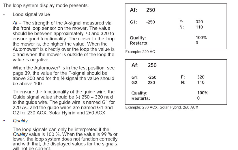

7 78peter skrev:
Det har du rätt i den klipper tills batteriet är slut så knivdisken slutar och gå sen går den bara och hittar inte laddstationen går så tills det är låg batteri nivå,har provat att bära den och sätta den framför laddaren men går inte in ens då när den är nära och borde känna av laddaren,nej har kopplat allt rätt har dubbel kollat många gånger
Det låter ju som att det hänt nåt med guideslingan då?
Testa lägg ut några meter lös guideslingan och se om klipparen känner av den?
7
Nä den är inte skadad har mätt med multimeter
Kolla slingsignalerna genom "quick-menyn", håll ner 0 några sekunder.
Instruktionsdiagram för slingsignaler med värden och exempel för Automower.
