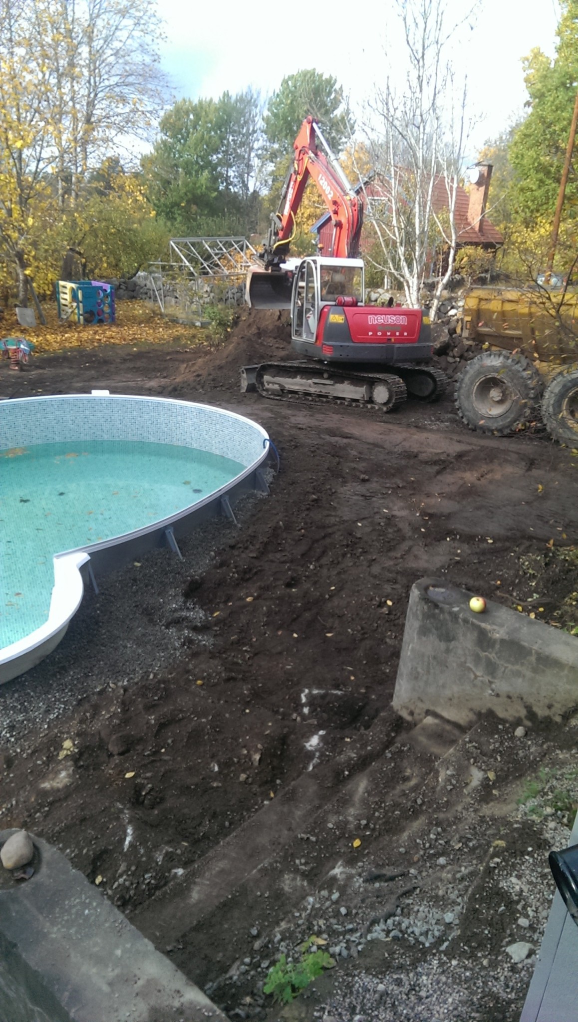

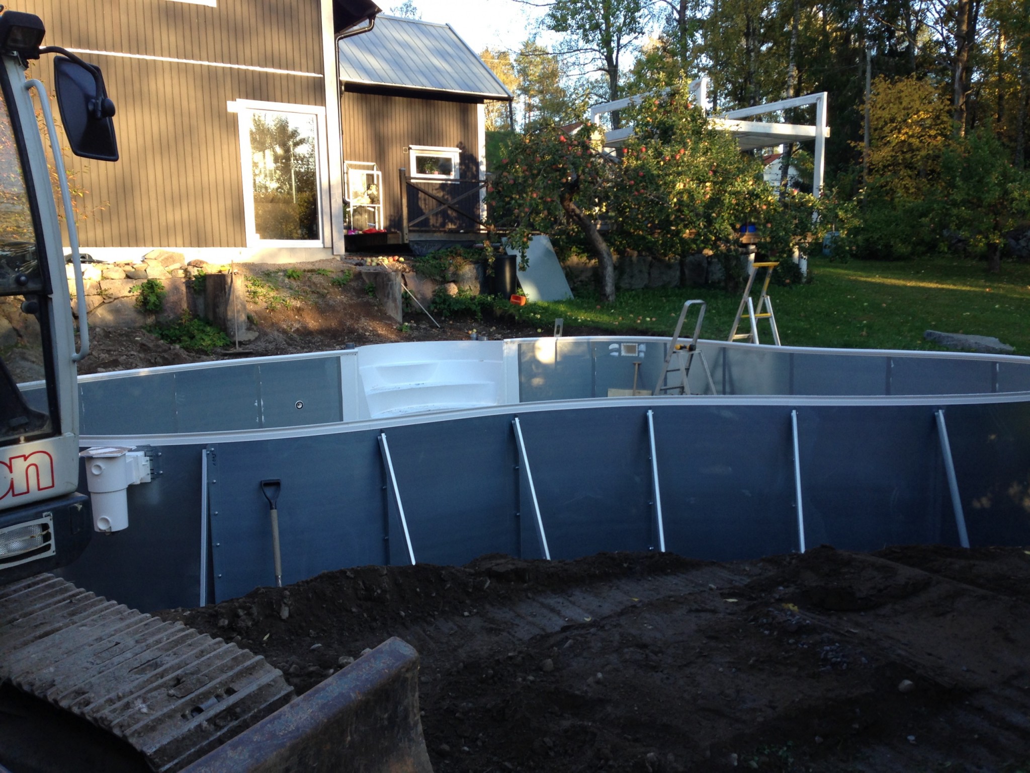

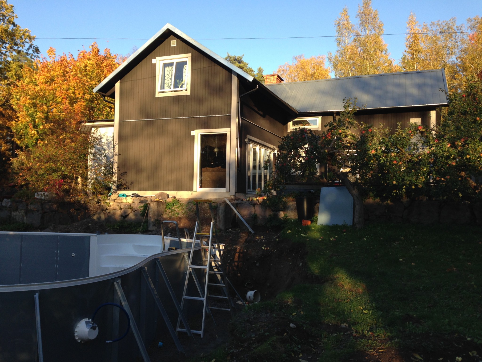

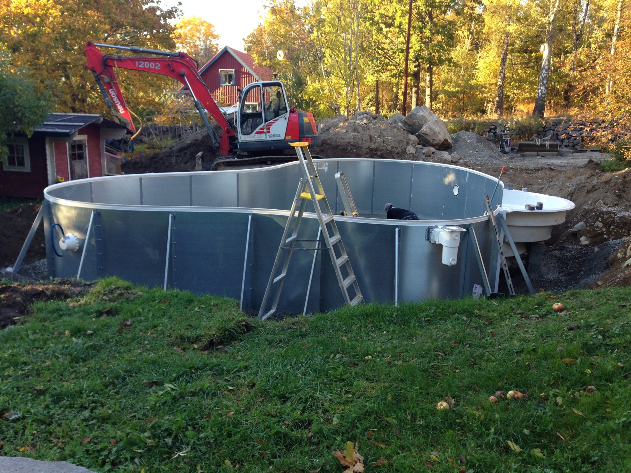

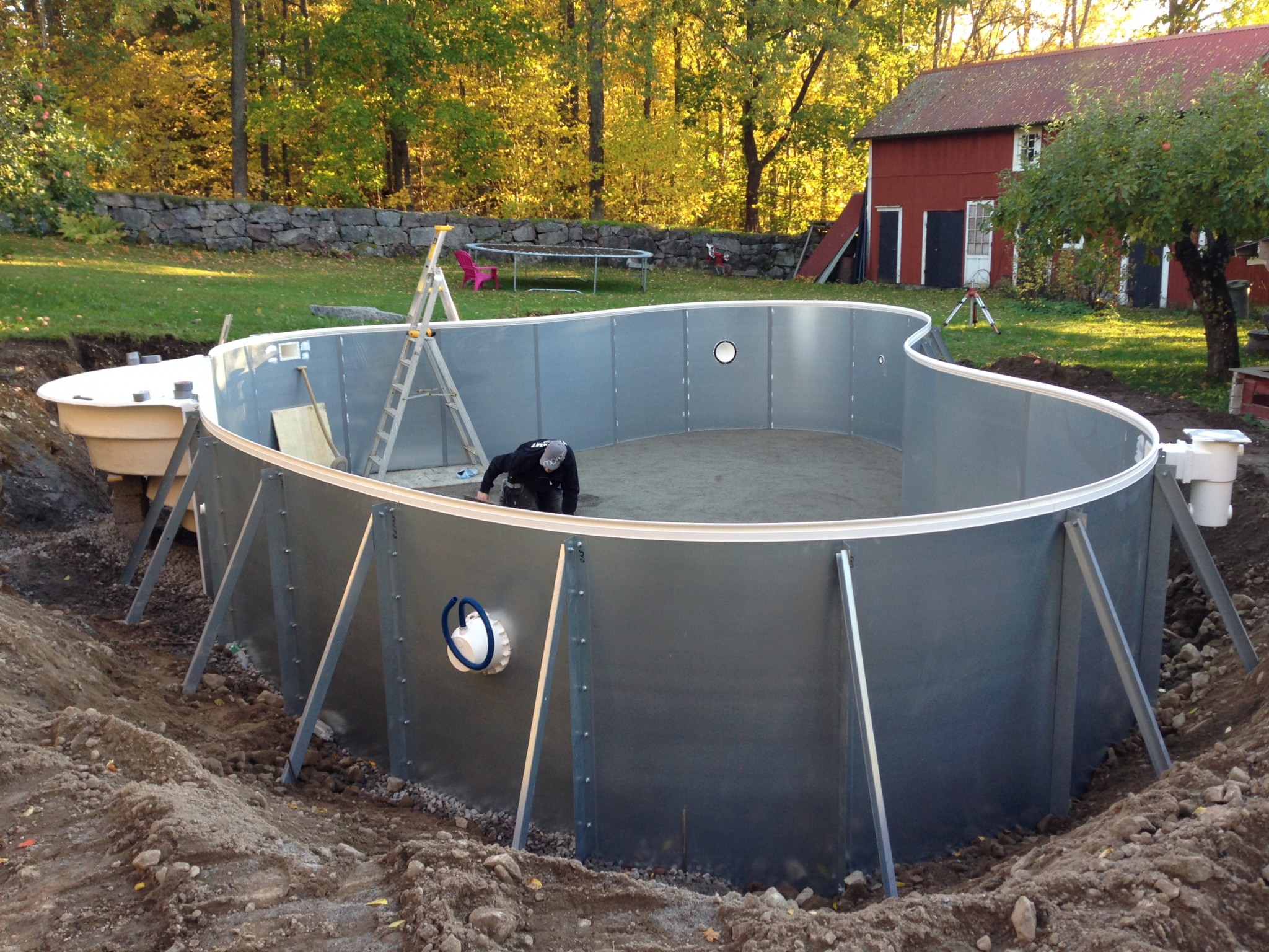

Här kommer lite bilder utifrån sett,hoppas ni gillar dom
Harrison och 1 till

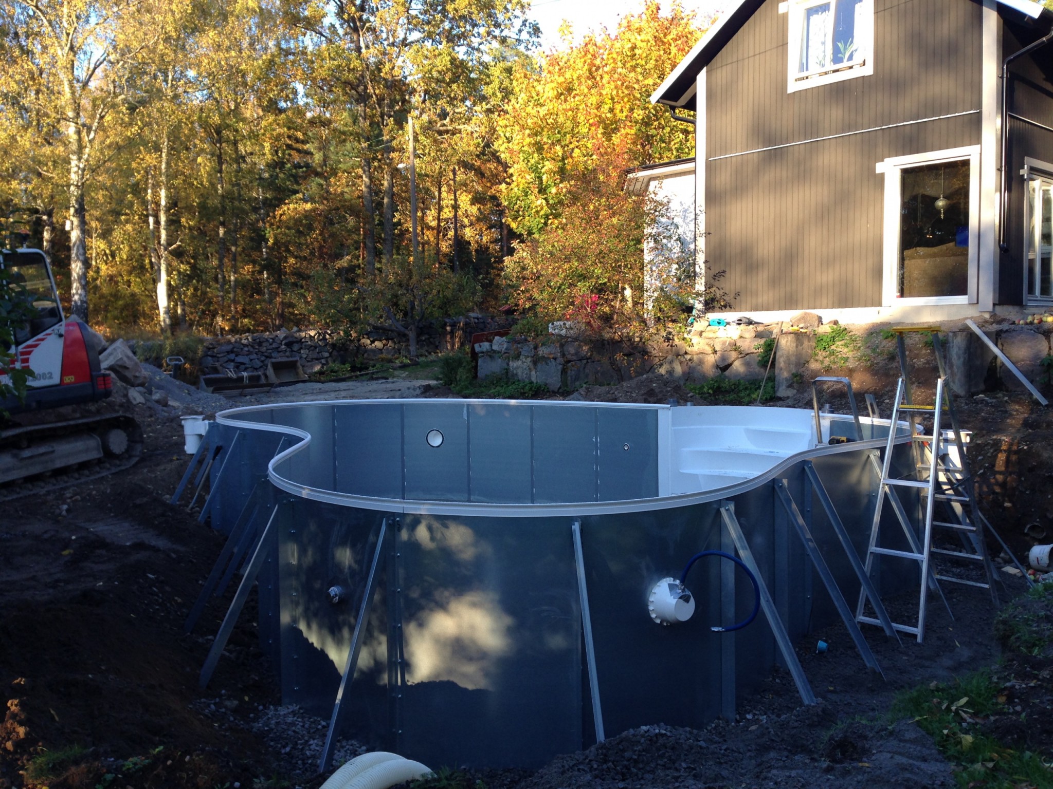

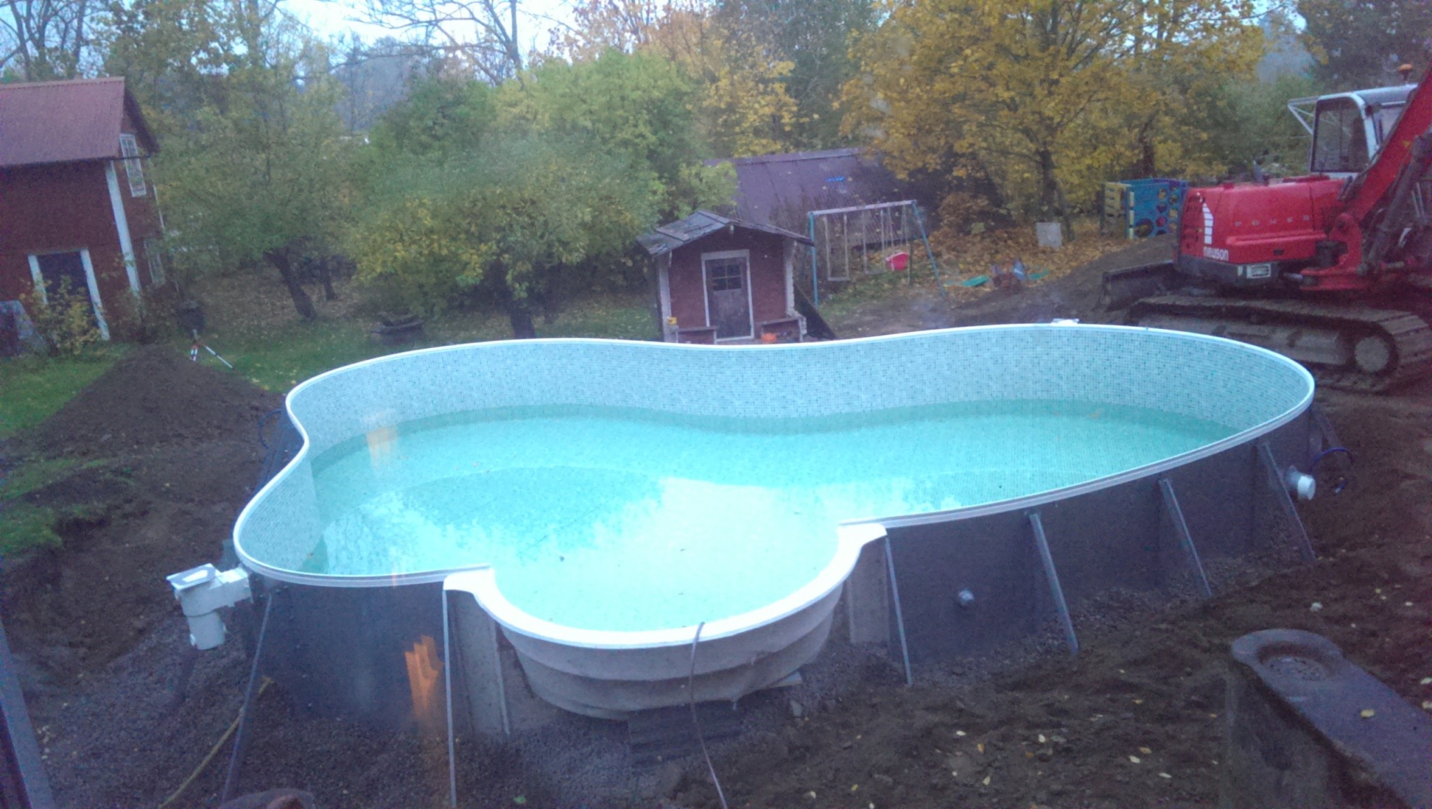

Ytterligare lite bilder runtikring :)
Kgolestan och 1 till

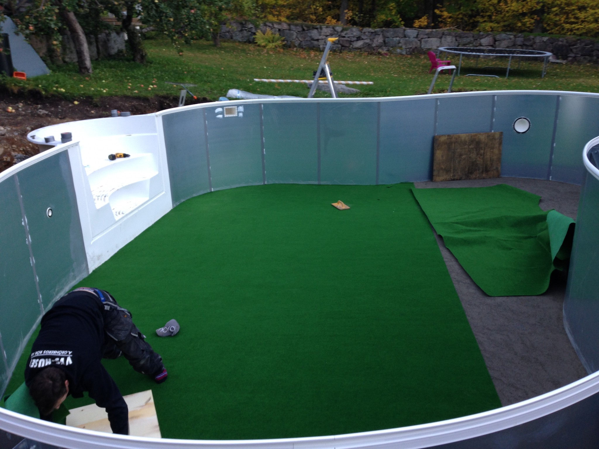

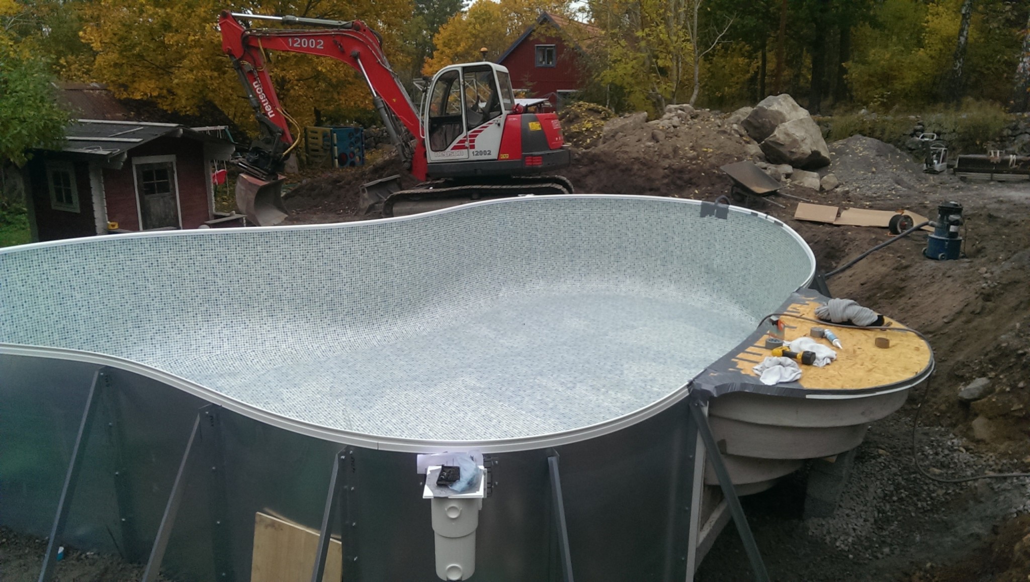

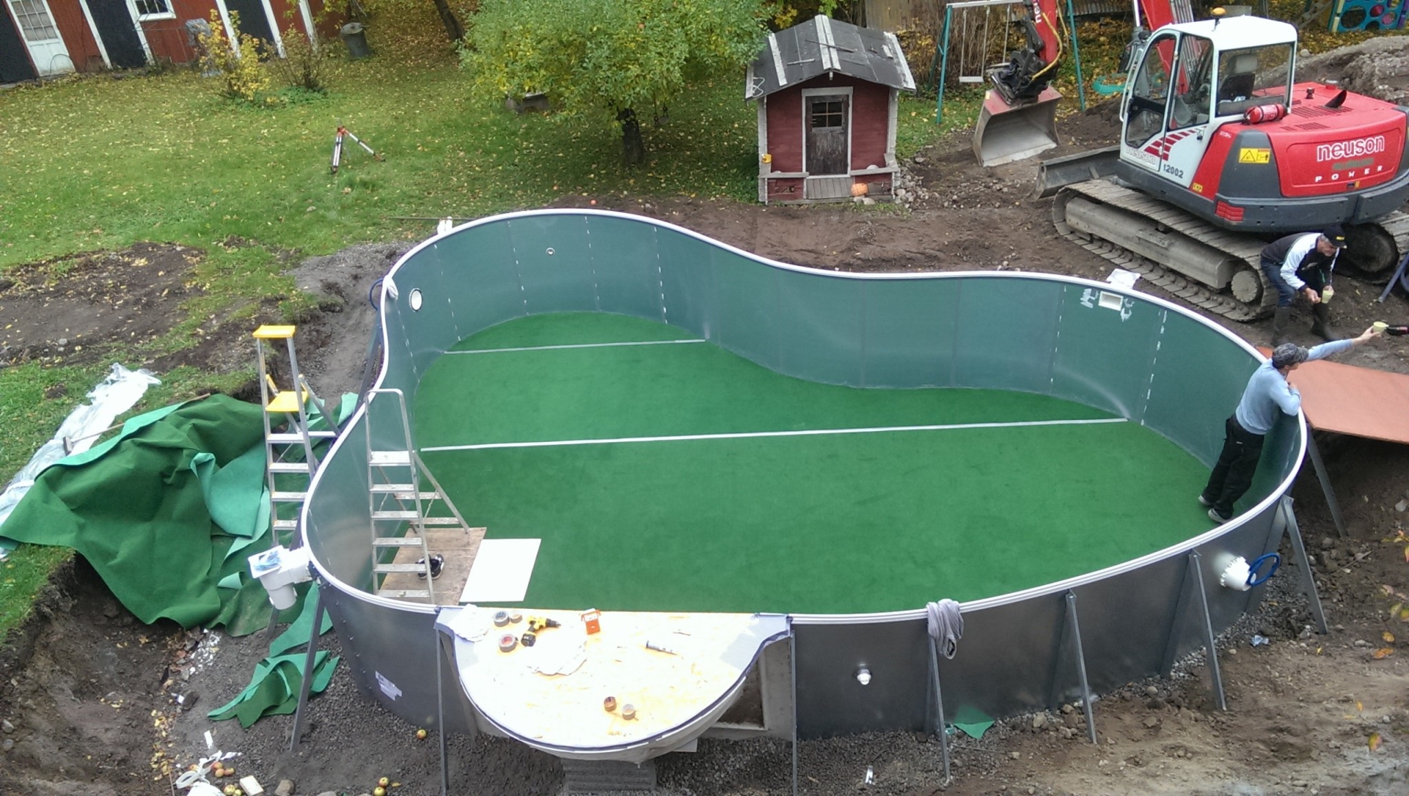

Då var det dax att lägga ned bottenmattan,vilket fruktansvärt försiktigt krypande som krävdes så inte slutformningen gick upp i rök.
Harrison

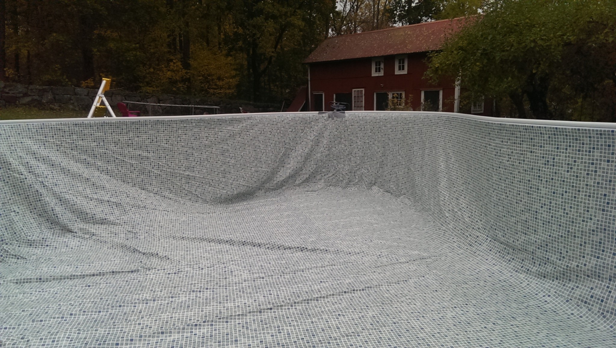

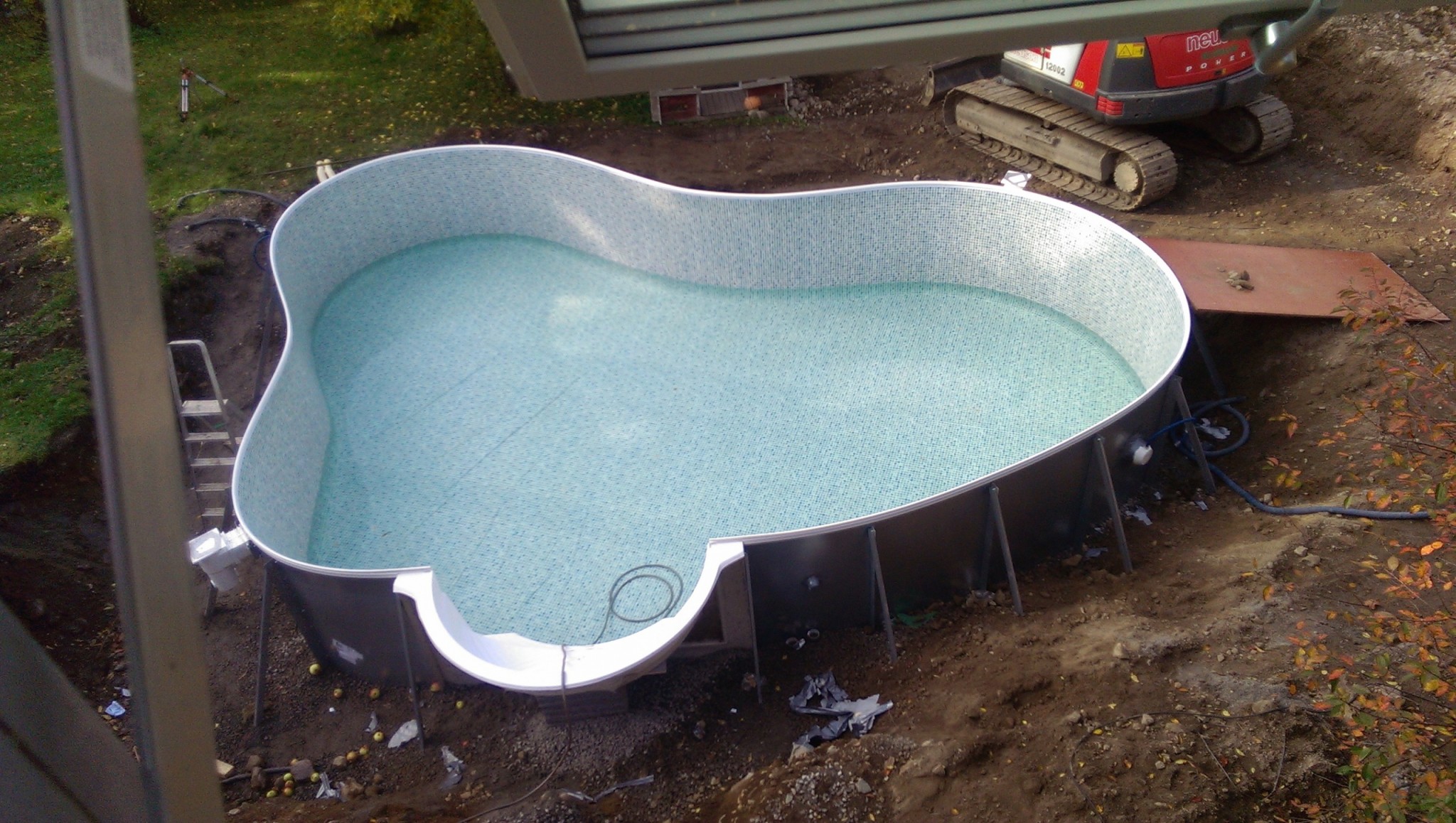

Snart dax att hänga i och suga fast linern.....får se hur bra det kommer att gå
Ojoj vad det var tungt att dra ute denna liner....
Harrison
Det tar sig,lugnt och försiktigt och en väldans massa tur med vädret....det ska visst regna imorrn sägs det :mad:

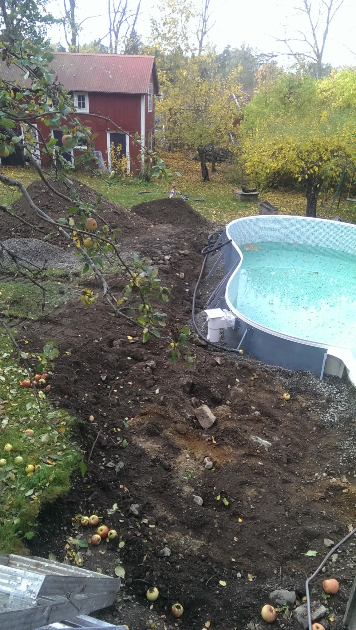

Här håller jag på att motfylla klart runt poolen
Harrison
Harrison
Här är vi idag och målet för vintern är snart nått.
Poolen ska vara färdig byggd,fylld med vatten samt att slangarna ska vara dragna upp till garaget. Där slutar jag för vintern och går i träda inför vintern. Trallen är planerad till våren. Har ni några frågor eller andra funderingar kring pool så är det bara att kasta frågan här i tråden :)
