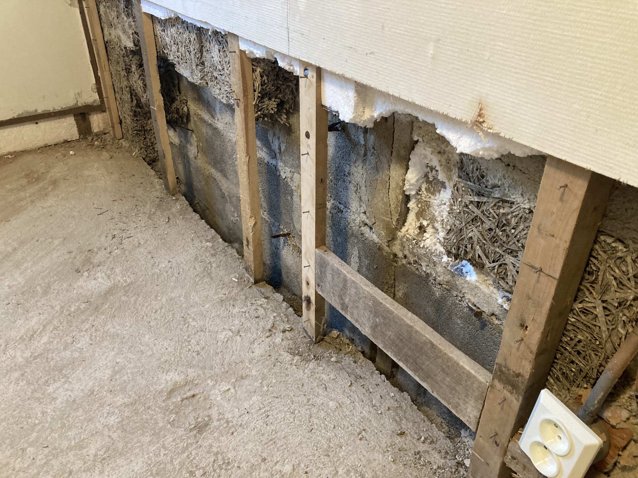

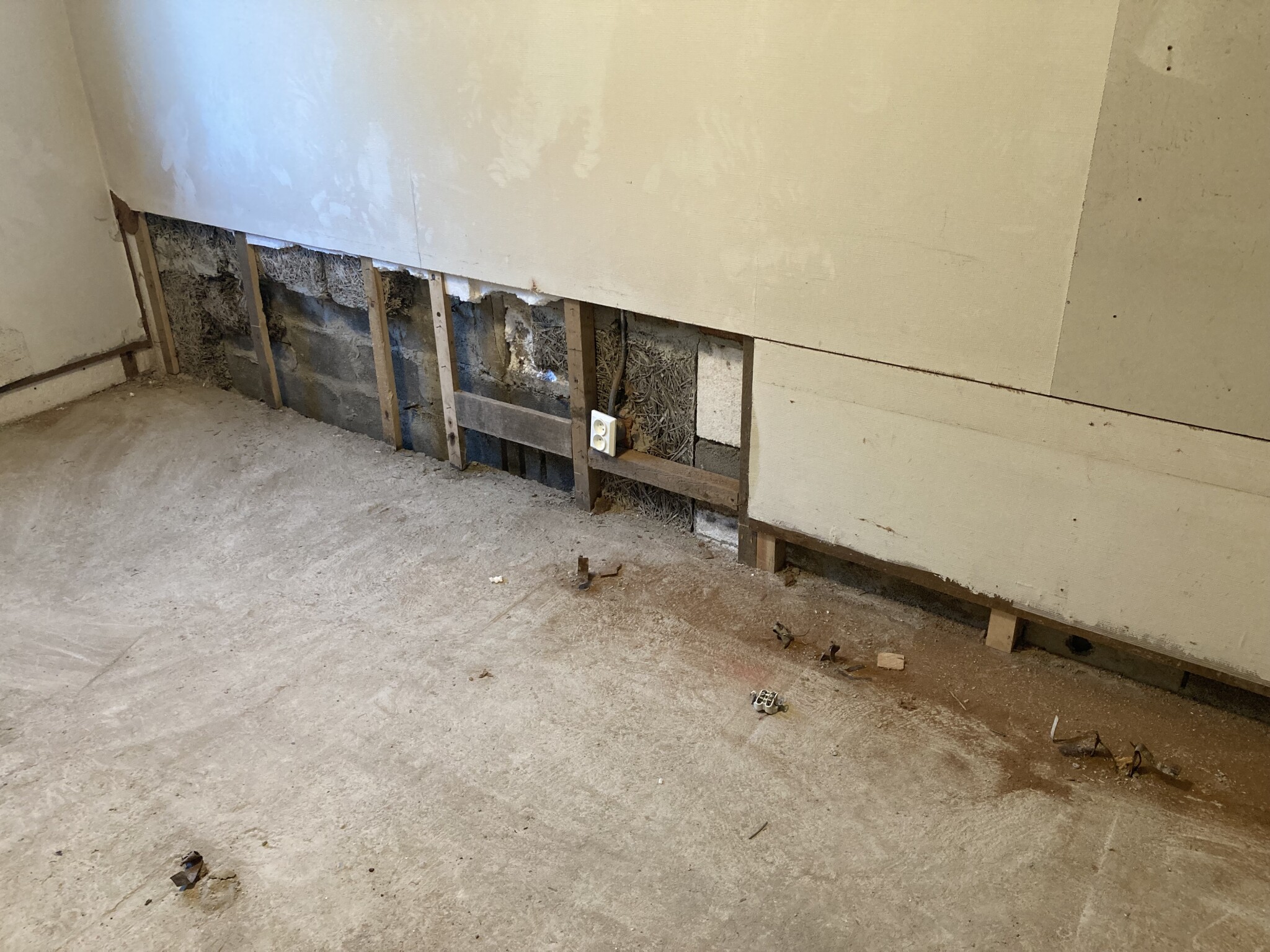

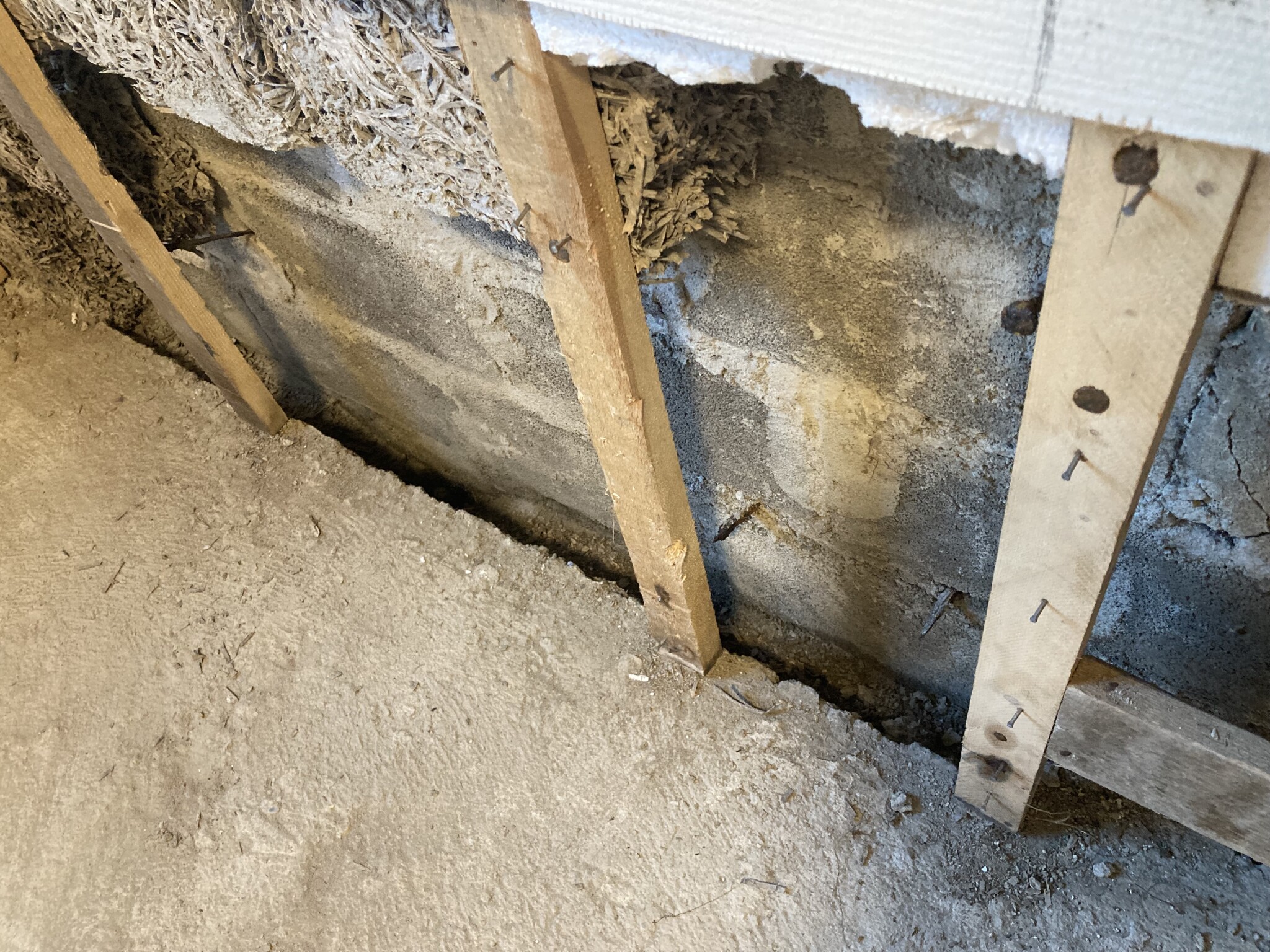

Har haft en fuktskada i ett rum i sutterängnivå som uppdagades efter att jag rev ut det gamla uppreglade golvet och öppnade upp botten på väggen. Stått öppet ca 2 månader och nu torkat ur bra. Har utvändigt lagat skadan i grunden samt lagt Platon och avlett vatten från en stupränna som hade spolat hål i grunden.
Invändigt är jag nu lite osäker på hur jag ska åtgärda på bästa sätt, Som synes har jag rivit ut träulliten upp till ca marknivå, till höger i bild är egentligen inte yttrervägg då det är radhus med lite utstick mellan huskropparna så halva väggen är mot grannens krypgrund.
Efter rekommendation av besiktningsman tänkte vi lägga singel och sen gjuta igen rännan man ser mellan golv och vägg på den del som är äkta yttervägg. Sen är frågan hur man ska göra med isolering och uppregling.
Ska man helt sonika ta bort den sista träulliten som är nedom marknivå och låta det vara oisolerat där eller ska man lägga någon cellplast? Befintliga träreglar sitter inte dikt an mot betongväggen utan är spikade genom träullit där det är yttervägg. En tanke var att låta dessa vara kvar men kapa dom i botten och lägga in en metallregel under dom(kanske med distanser för att lufta väggen). Därefter lägga igen med skiva det som är rivet längst ner och sen 6mm gips utanpå allt. Är detta rimligt, vilken skiva skulle då lämpa sig i botten?
Andra alternativet är väl att riva hela väggen för att regla med stål, men det är lite knepigt i och med att väggen inte är helt jämn utan olika nivå där den övergår från yttervägg till att gränsa mot krypgrund. Då hade vi nästan behövt slå plåtreglarna på samma sätt som träreglarna sitter idag, alltså genom träulliten och jag vet inte om det blir så bra infästning att man vågar fästa ett stort garderob/hyllsystem på väggen, som då är tanken.
Kommer lägga ett subfloor när väggarna är klara, sannolikt utan fläkt efter vad samtliga hantverkare som tittat på det hela rekommenderat.
Tacksam för tips.
Mvh,
Klas

Vad beror skadan på . Yttre klimat eller rör som gick sönder ?

Förlåt jag var lite snabb där.
Är väggen under marknivå skall du aldrig ha organiskt material. Riv ner all trä, gips mm.
Putsa upp väggen och måla med korrekt färg som andas.

Jo precis. Nu är det endast de sista 45cm av väggen som är under mark så förhållandevis liten del. Dessutom är väggen som jag nämnde delvis yttervägg till vänster i bild och delvis mot grannens krypgrund till höger i bild. Därav nivåskillnad mitt på som gör att det inte helt sonika är att putsa utan man hade i sådana fall behövt bygga ut halva väggen på något vänster. Kortfattat så kommer vi nog regla ut väggen även om jag förstår att det säkraste är att putsa.
