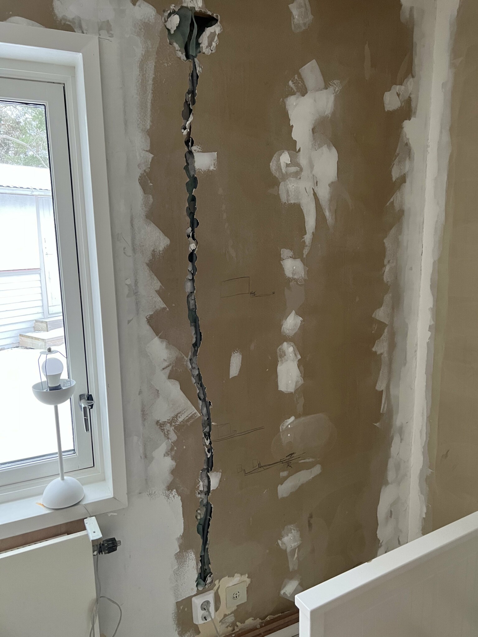

Hur skulle ni gå till väga för att täppa igen springan efter att elektrikerna satt i nya kablar i väggen?
  • Vägg under renovering, elinstallationer synliga, spår efter spackling, rum delvis omålat, fönster till vänster.

Byta skiva är det enklaste och tidseffektivaste..
Men vad i hela friden.. plasten du har bakom är inte en dekoration.. den har en funktion. De verkar ju formligen demolerat den?
Fundera ett varv om du vill acceptera det där.
Bara för att man gör ett rotjobb är man inte ursäktad att förstöra funktioner.
Cruzze
Nya kablar i väggen? Det ser snarare ut som dom slitit bort kopplingsdosan vid taket. Och ligger de nya kablarna helt lösa bakom gipset? Hua...
Det där är inte gjort av en elektriker!
Antingen byta skivan eller utanpåliggande kabel. Nu har man förstört mer än vad det gav..
Hammaren har varit hackspett på gipsen.
