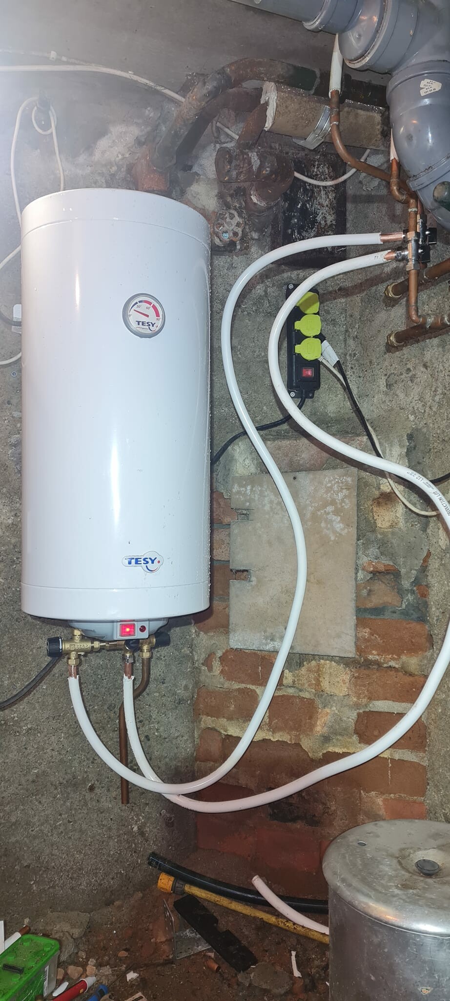

Råkade ansluta el när beredaren var tom. Hur återställa? Termosäkring, överhettningsskydd?
Var sitter dessa? Väggmonterad vit varmvattenberedare av märket TESY med anslutna vita slangar och en temperaturskala på framsidan, i ett utrymme med exponerade rör.
Under plastkåpan undertill antar jag..Är det b¨de en termosäkring ochöverhettningsskydd?
  • Vit varmvattenberedare från TESY monterad på en vägg med flera röranslutningar, synlig termometer och kablar i ett källarutrymme.
Som du säger,under kåpan i botten, är en liten ( om jag inte har fl ) grön pinne som sitter på termostaten. Tesy är lite knepiga med att få dit luckan och få det att malla med termostatens hack, så ta det lite varligt och se hur det ser ut.
