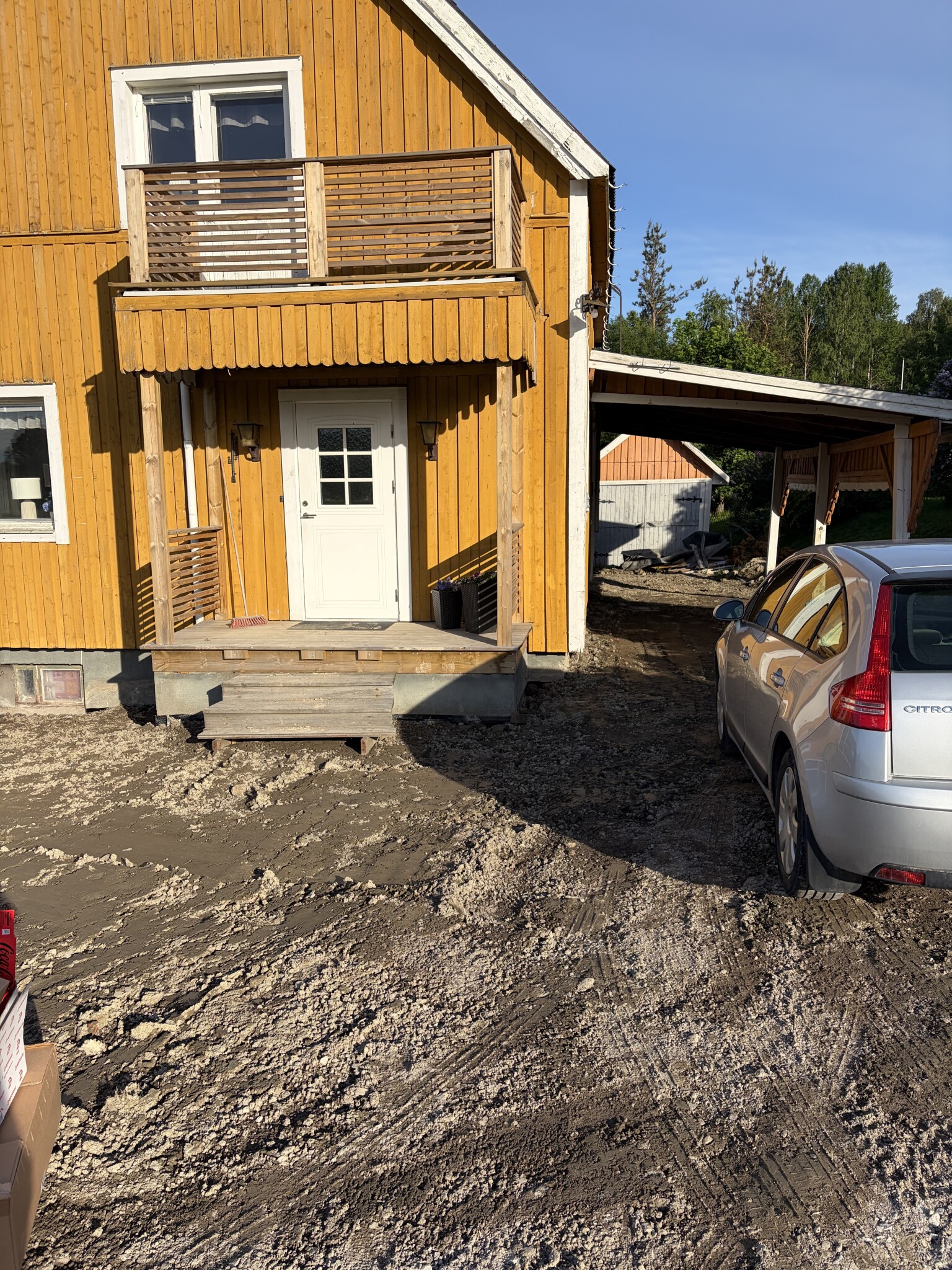

Hej, har precis fyllt igen runt huset efter dränering och parkeringen är en enda stor leråker, och lite regn på det så kan man nog åka skridskor med skorna..
Frågan är egentligen hur jag snabbast, enklast och billigast fixar det? (Har massa andra projekt som är kostsamma planerat i sommar.)
Räcker det att beställa hem ett lass med grus och kratta ur eller kommer leran bara äta upp gruset? Marken kommer ju sätta sig under året också, men vill ju helst kunna gå in och ut utan att ha 10kg lera i hallen och parkera bilarna på gården och inte hos grannen o sommar..

Hur är höjden nu jämfört med hur det ska bli sen?
Markduk och sen bärlager 0/32 är ju rätt snabbt åtgärdat om du inte behöver schakta ur först.
Ovanpå 0/32 kan du sen lägga plattor eller asfalt mm.
På parkeringen behöver du ha 20-30cm bärlager innan du ska lägga utskicket om nått år. Men innan dess funkar det fin med bara 10cm, gör ju inget om det blir lite sättningar i gruset, går ju bara fylla igen groparna allt efter de uppstår.
0/16 funkar också, det blir lite jämnare yta men dränerar sämre

Höjden är snäppet lägre än det var innan, dock tror jag det blir lite väl högt om man bara skulle lägga allting uppepå som det är nu.. tänkte mer ifall det ens är lönt att bara beställa hem grus och kratta ut så man kan använda parkeringen i sommar (och kanske nästa?)U Utsliten och utdömd skrev:Hur är höjden nu jämfört med hur det ska bli sen?

Den grävda leran kommer att sätta sig de närmsta åren. Det är cyklerna av vinterväta och torkning som driver att leran sätter sig. Räkna med att det sätter sig storligen under kommande vinter-vår. Sen lite mindre året efter o s v. Efter 3-5 år sjunker det inte mycket mer.
Vad gäller lösningar för körbarhet så kommer du långt med lite makadam eller kross. 0-32 mm kross går att handskyffla och kan vara en början detta år. Sen kan du justera vartefter de sjunker de närmsta åren. Om 3-5 år kan du göra något finare.
Markdukens vara eller inte vara kan diskuteras. I en trädgårdsmiljö skulle jag strunta i den, så tråkigt när du om fem år kommer på att ta hem en grävmaskin och när skopan går i marken och halva grusytan följer med p g a av duken. Och jag tror ärligt talat inte den gör en jätteskillnad för en enkel kör- och gångyta. En annan sak om man bygger landsväg.
Jajamen, så bara slänga ut 0-32 då? Behöver man padda det eller räcker det att ”köra ner” det?Claes Sörmland skrev:
Det funkar att vattna (regna) och köra ned det. Vill du ha en yta som inte släpper sten och inte ger körspår i början får du padda. Jag har inte paddat min parkeringsplats på lera, la bara ut gruset och körde och krattade vartefter. Efter några år är den som paddad.S Simon Söderholm skrev:

Allt har ju lite med hur du ska ha det i framtiden.S Simon Söderholm skrev:
Ska du ha plattor senare är det ju lika bra att lägga bädden på rätt höjd nu, annars behöver du ju gräva bort det gruset du lägger på i år för att sänkta schaktbotten senare.
Främsta problemet om du lägger plattor sen med för tunt bärlager på leran är att det blir väldigt känsligt för tjälskutning.
Tanken framåt är bara grus, men känns som segt att schakta ut det jag nyss fått uppfyllt och göra allt enligt konstens alla regler för att sedan få sättningar i det och göra om allt nästa år? Eller är det så man ska göra för att sedan bara fylla upp med mer grus framåt? Vill ju inte heller riskera att det sätter sig så det lutar mot huset istället för bort från tänker jagU Utsliten och utdömd skrev:Allt har ju lite med hur du ska ha det i framtiden.

Lägg ut ett lager grus nu. Om några år när marken satt sig och orken och ekonomin är tillbaka kan du göra ett mer ordentligt jobb. Jag vet av erfarenhet att för stora stenar i gruset gör det pinsamt svårt att skotta uppfarten, så max 0-32, kanske hellre 0-16.

Får du sättningar är det bara fylla i svackorna. Har du tillräckligt djup behöver du inte göra om annat i framtiden än fixa sättningarna.S Simon Söderholm skrev:Tanken framåt är bara grus, men känns som segt att schakta ut det jag nyss fått uppfyllt och göra allt enligt konstens alla regler för att sedan få sättningar i det och göra om allt nästa år? Eller är det så man ska göra för att sedan bara fylla upp med mer grus framåt? Vill ju inte heller riskera att det sätter sig så det lutar mot huset istället för bort från tänker jag
Men ska du inte ha plattor eller asfalt när allt är klart/i framtiden är det inte så noga med djupet heller. Det är främst för att kunna hantera tjäle och minska sättningar, eftersom det är jobbigt att lägga om plattorna, är det bra att göra rätt från start.
Så ska du ha grus i framtiden då är det bara lägga ut 0/32 nu och sen fylla på där det sjunket på våren första åren. Som cleas nämnde så är det främst cyklandet av årstiderna som driver sättningarna åren efter schaktning. Så det kan ta några år.
Djupet spelar inte så stor roll när man har grus på toppen eftersom man kan återställa/fixa sättningar lätt. Och du kommer inte ens märka av tjälen som med plattor.
Ska du ha typ ärtsingel eller så i framtiden skulle jag toppat med 0/16 och padda under singlet för då är det lättare att kratta eller hacka utan att man drar upp för mycket kross, när man ska rensa ogräs.

Vi har markduk och 16/32 som bärlager och ca 4 cm slitlager 8/11, efter 5 år är det dags för ett par centimeter till slitlagerS Simon Söderholm skrev:Hej, har precis fyllt igen runt huset efter dränering och parkeringen är en enda stor leråker, och lite regn på det så kan man nog åka skridskor med skorna..
Jag kan skippa duken då eller ska jag lägga ut en sådan först sedan på med kross? För att sedan fylla på med önskat toppskikt om ett par år?U Utsliten och utdömd skrev:Får du sättningar är det bara fylla i svackorna. Har du tillräckligt djup behöver du inte göra om annat i framtiden än fixa sättningarna.

Jag hade lagt duk, även om jag förstår cleas synpunkt.
Duken är ju till för att krosset inte ska sjunka ner i leran, och belastningen är ju inte så stor så det är ju rätt begränsat.
Däremot är jag rätt nöjd när vi lagt duk för när ”man” sen vill bygga en rabatt etc så har det varit rätt lätt att separera gruset, lägga på annat ställe osv.
