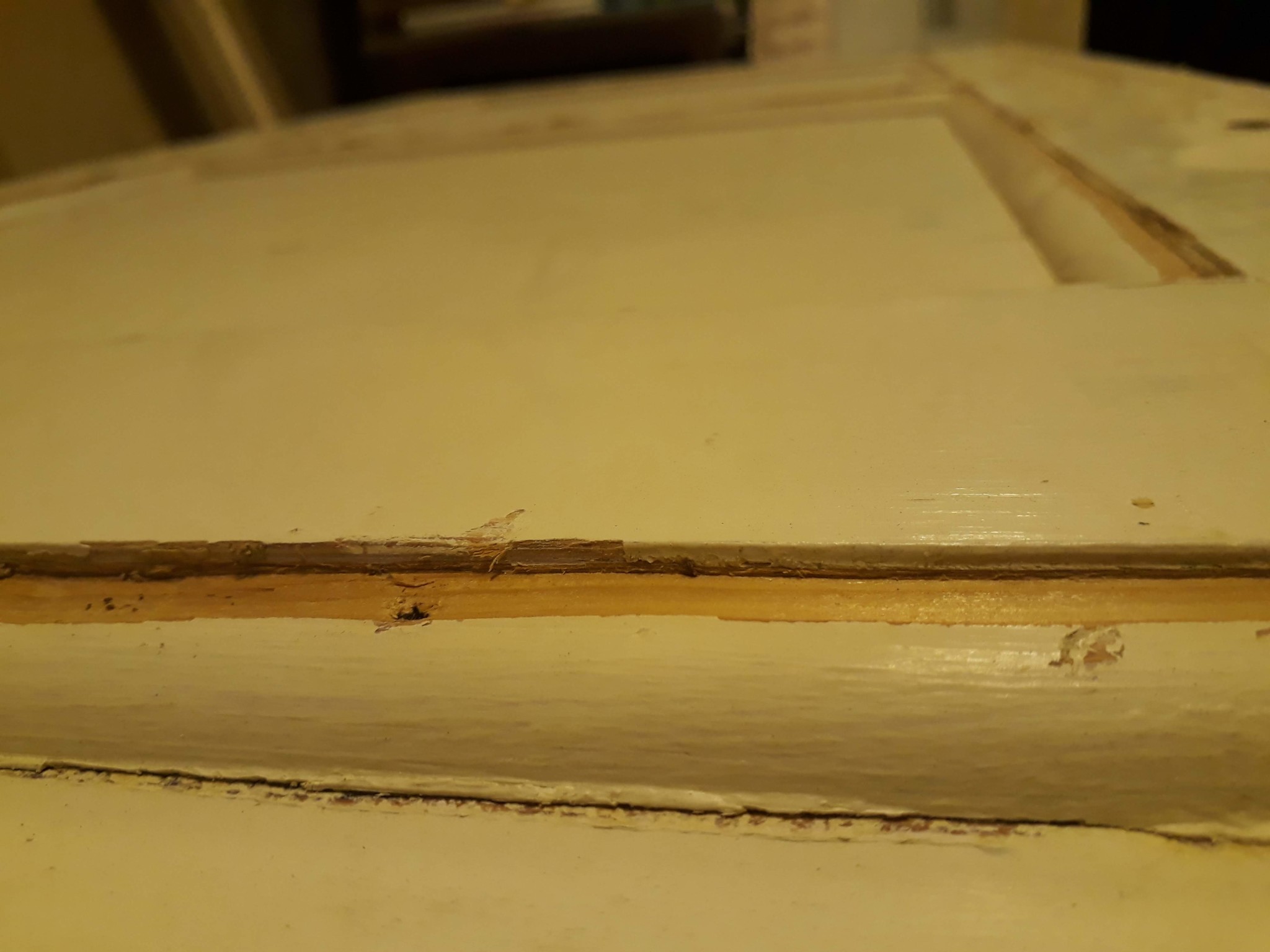

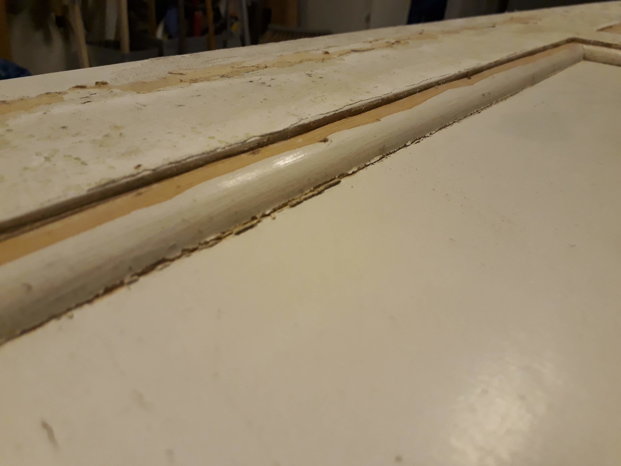

jag har återställt några masonit-klädda spegeldörrar i huset men den här är annorlunda...
Istället för att spika över en masonitskiva över hela dörren så har man spikat masonit bara i speglarna, och då hyvlat bort en del av kvartsstavarna. Som tur bara på ena sidan
Min fråga, går det att byta kvartsstavarna?
Eller är det spackel som gäller...
Dörren är annars i fint skick, och tungt som f..

Du har ju tur att det är en enklare dörr med just kvartsstav......vanligtvis så är det ju oftast inga sådana utan fräst i dörrprofilerna.

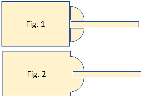

Finns ju andra trådar här där det ser tydligt ut som en list:
https://www.byggahus.se/forum/threads/lister-till-gamla-innerdoerrar.140775/
...och andra verkar inte ha list, men det är fräst på nått sätt?
https://snickargladje.com/spegeldorrar/1-spegeldorr-som-forr/
Vill bara vara säker att jag inte förstör dörren mer än nödvändig
Frågan är hur kan man veta vilken sorts dörr man har?
Får väl prova mig fram isf...

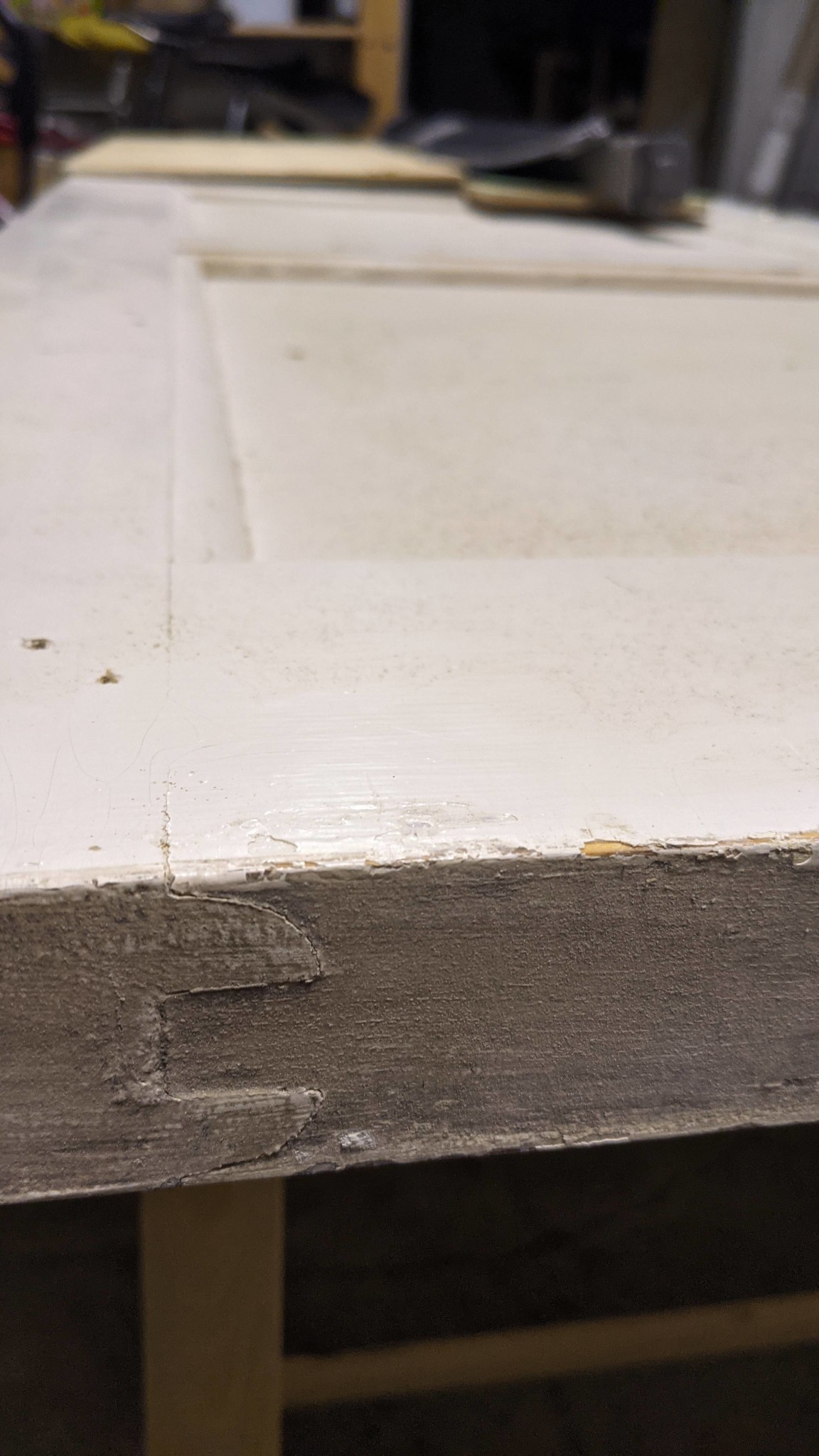

Oj nästan ett år senare, ja det är ju det enkla sättet - att titta på kanten
Men helfranska dörrar karakteriseras av att profilen sticker ut utanför ramen, därav att det måste vara en list och inte nedfräst i ramträt. Så det ser vanligtvis inte ut som din bild 1.
Ja, s.k. helfransk dörr har list och halvfransk dörr har profilen fräst i ramen.loka1 skrev:
