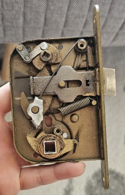

Hej allihopa, låset på mitt hus är trasigt och jag vill beställa reservdelar till det, men tyvärr kan jag inte lista ut och var jag ska beställa dem, och jag vet inte vad de heter exakt jag tror att de gula kallas ögla.
  • Låsmekanism med guldfärgade delar, inklusive fjäder och skruvar, som hålls i någons hand, relaterat till trasigt huslås.
Roddarfjädern har brustit antingen köp en ny men ibland kan man vika ut en ny ögla av en lindning av den trasiga fjädern fjädern.
Du kan även ersätta låshuset med Låshus 2020
