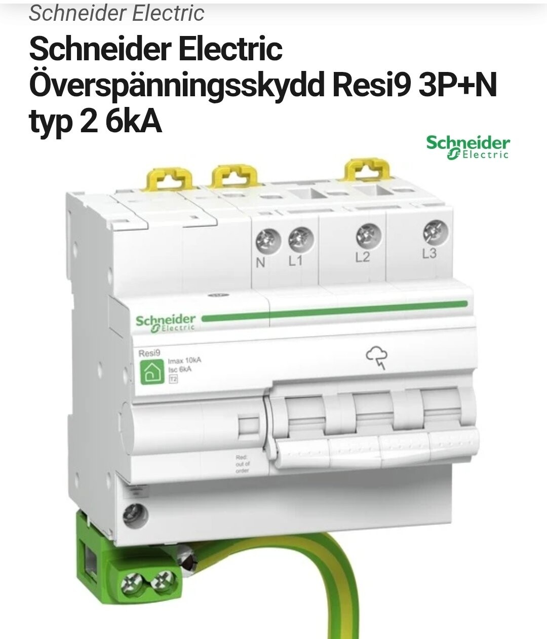

För två år sedan slog åskan ner i närheten och förstörde induktionshällen. Det är många i närheten som också får liknande problem då det är bara luftledningar runtomkring.
Enligt elinstallationsreglerna 443.5 ska nödvändigheten av installation av överspänningsskydd avgöras genom riskbedömning, görs ingen riskbedömning ska det alltid installeras.
I ditt fall låter det som det kan vara behövligt.
Elrond har bra information här: https://elrond.se/wp-content/uploads/2025/09/Overspanningsskydd-fakta-2025.pdf

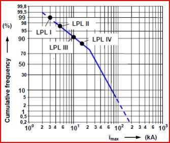

Statistiskt så ska du få ett bra skydd. Grafen visar att sannolikheten för högre strömmar sjunker snabbt.
Men åskströmmen kan variera stort så det är alltid en chansning. Man ska nog inte investera allt för mycket pengar i överspänningsskydd. Det finns alltså inget värde i dem som säger att "deras" skydd har "fungerat bra" för vi har ingen aning om vilka åsköverspänningar de har varit utsatta för.
Om du har luftledningar så ökar risken några gånger. Här har nätägaren ett visst ansvar, vet inte exakt, men du kanske kan övertala dem att investera i typ 1-skydd i mätarskåpet. Då får ditt typ 2-skydd mycket bättre förutsättningar.
