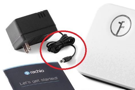

I går drog åskan förbi och min bevattningscontroller verkar ha dött. Tänkte kolla med Er om ni har koll på vad som brukar gå sönder med åska innan jag beställer en ny. Brukar det vara trafon som ger sig först eller enheterna kopplade till trafos (oavsett enhet)? Är 24 VAC. Kan man mäta på något sätt trafon? Ändan ser ut som enligt bild.

Börja med att mäta spänningen på din trafo. Har du ett enkelt mätinstrument så har det två mätprober, tryck in den ena i kontaktens hål och håll den andra mot ytterdelen på kontakten.

Enligt min något begränsade erfarenhet, så är det ca 70 - 80% chans att det "bara" är "trafon" som går sönder.
En del beror på hur avancerat system du har. Om det är en controler som bara sätter på vatten under vissa tider, utan fuktsensorer med trådar från långt ut i trädgården, så är risken mindre att elektroniken också gått sönder. Har du sensorer med långa ledningar in till controlern, så kan åskan inducera enorma spänningar i ledningarna.
Det beror också på vilken typ av "trafo" du har, är den tung? En traditionell transformator tål väldigt mycket stryk, den innehåller bara en tung järnkärna och en massa koppartråd lindad runt kärnan. Moderna "transformatorer" har elektronik som hackar strömmen till korta pulser, på så sätt kan man göra järnkärnan mycket mindre och lättare. Järnet kan överföra en viss mängd energi per period växelström. Genom att hacka strömmen så får man typ 50 000 perioder per sekund, istället för vår vanliga växelström med 50 perioder per sekund. Då kan man teoretiskt göra kärnan 1000 ggr mindre.
Men elektroniken är känsligare för åska och andra stora störningar på elnätet.

Controlern är kopplade mot 4 st magnetventiler som ligger 20 meter bort med nedgrävd kabel till sig. Inga andra sensorer.
Trafon ser ut som en vanlig nätadapter, sådana där som på bilden fast för europa kontakt. Verkar vara svårt att hitta en liknade i Sverige. Köpt från staterna. Där han skickade med själva 220 adaptern så fick jag kapa och skarva USA trafon med 220 adaptern för att få kontakten i bilden.

Du behöver ha koll på om den lämnar likström (DC) eller AC. Och hur stor ström den kan lämna. Om den ger DC, så skall man också kolla polariteten. Om det är plus eller minus på yttre kontakten. Och vilken diameter kontakten har På många lösa adaptrar man kan byta kontakten mellan olika medföljande, och genom att vrida kontakten i sitt fäste, kan man byta polaritet.
Som sagt, en vanlig järnkärnetrafo lär hålla bättre för ev. överspänning jmf med ett switchat aggregat. Långa kablar ut från controllern fungerar som antenner och tar upp spänningen från åskan.
Risken är nog stor (större) att felet ligger i controllern.
