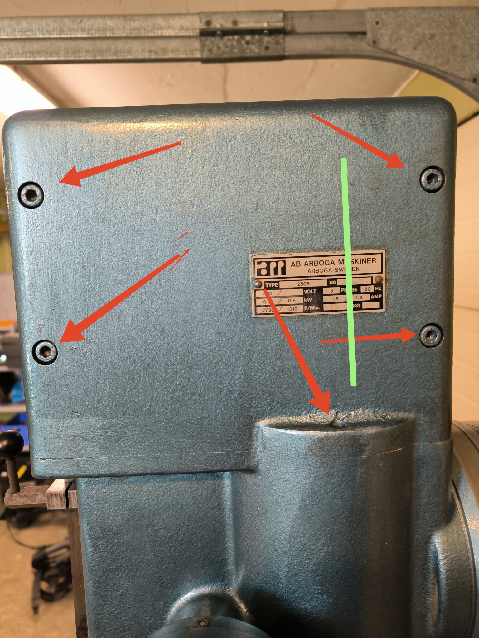

Ny frĂ„ga...😀 Försöker öppna vĂ€xelhuset pĂ„ U2850. Har lossat 5 skruvar se bild. NĂ„got verkar sitta fast under det gröna strecket. NĂ„gon som vet hur man öppnar utan att skada, vad att tĂ€nka pĂ„? Tack pĂ„ förhand👍. / Per
  • NĂ€rbild av vĂ€xelhuset pĂ„ U2850 med fem lossade skruvar markerade med röda pilar; ett grönt streck visar del som verkar sitta fast.
Sitter det inte tvÄ skruvar under klacken framtill ocksÄ?

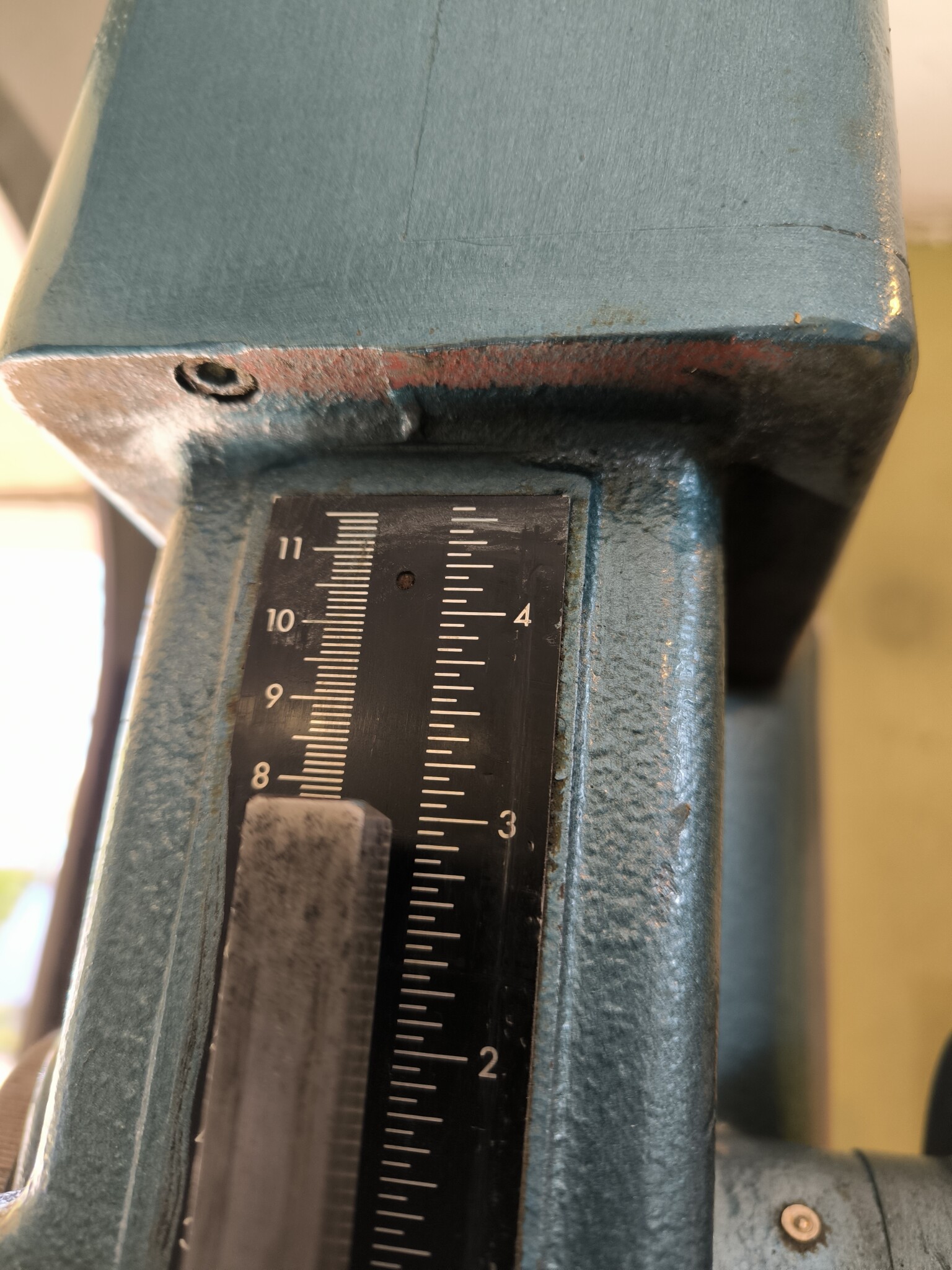

G
Finns en men den sitter pÄ vÀnster halva
  • NĂ€rbild av en vertikal skala pĂ„ en blĂ„ maskinkomponent, markerad mellan 0 och 11.

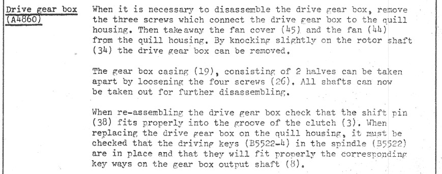

C
Följer du manualen?
Manual för demontering och montering av vÀxellÄda, med instruktioner för att ta bort skruvar och kontrollera att delar passar korrekt vid montering.
