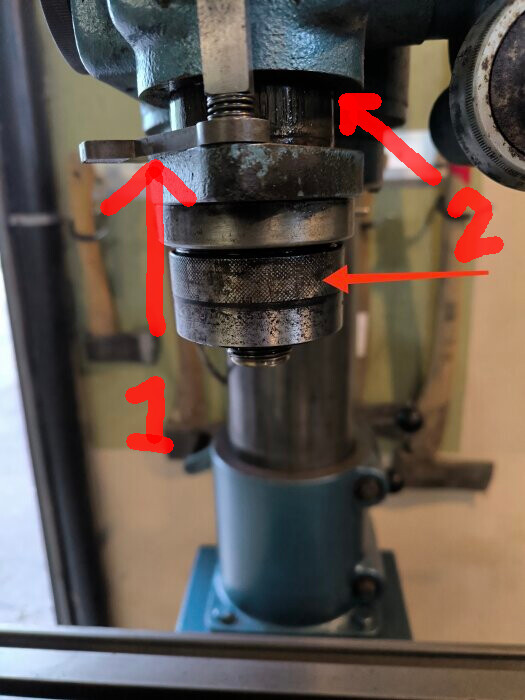

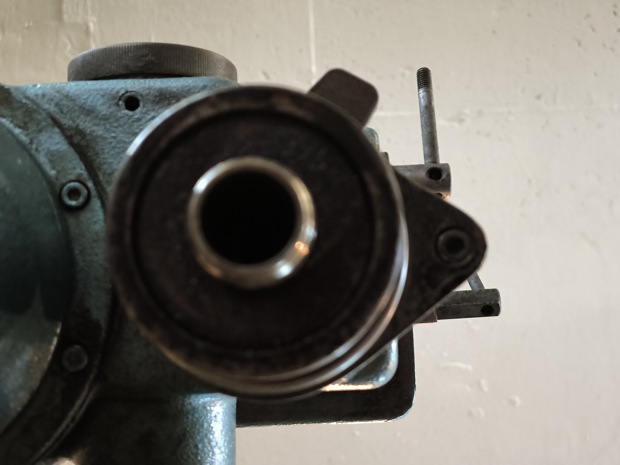

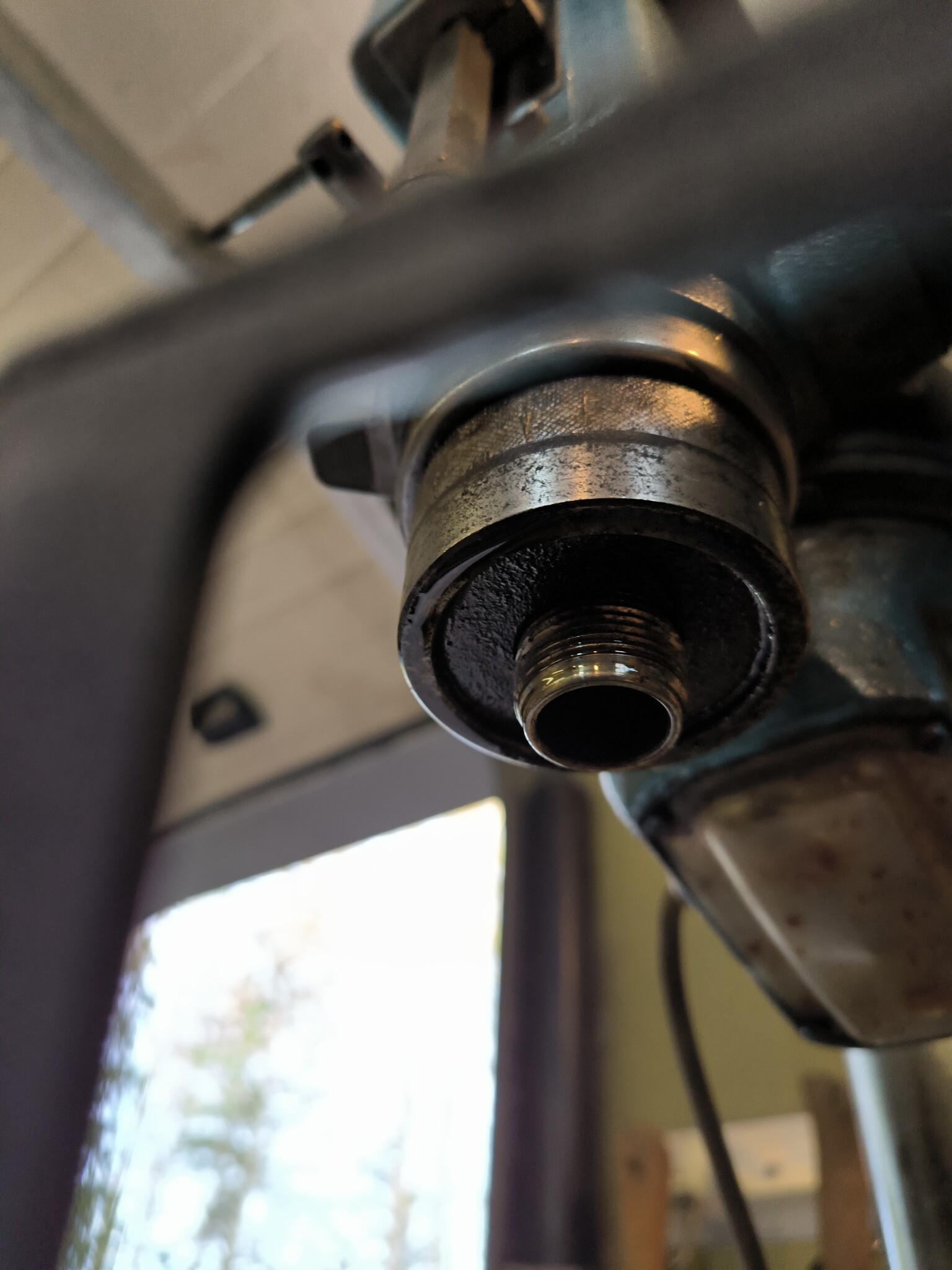

Har precis kommit över denna Arboga. Hur får man loss muttern se bild. Har försökt dra loss med rörtång och kiljagare som mothåll? Sitter en kona med gänga i änden. Tacksam för svar.

Nu har jag inte samma modell, men nog är det övre halvan av en chuck som sitter där?
Dvs. vik undan stoppet vid 1) och stöt upp spindeln i toppen, alternativt sänk ner spindeln och använd kiljagaren i för ändamålet avsett hål 2).
Hej, tack för snabbt svar. Har gjort det du beskriver utan resultat. Den stora muttern 2 tror jag ska gå att lossa med handkraft men sitter fast. Vågar inte slå ut konan hårdare om den är låst med u-bricka inne i muttern. . Har värmt med gasol och försökt med rörtång. Vet inte hur mycket våld man kan bruka här. Något tips? Tack på förhandC cpalm skrev:

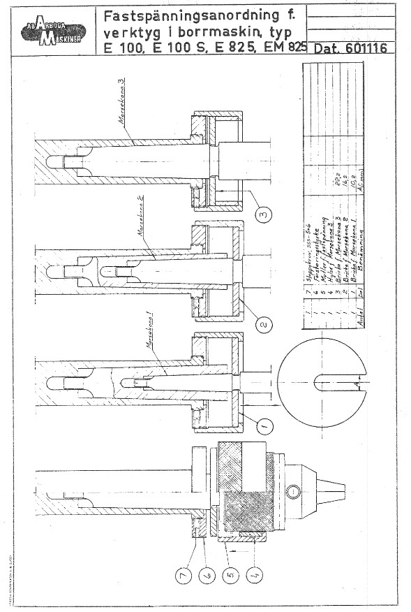

Nä, du har kanske rätt. Kikar här: http://vintagemachinery.org/pubs/12165/27265.pdfG Gogh 007 skrev:
Där finns en ritning på "Fastspänningsanordning f. verktyg...":
Tolkar detta som exempel på 4 olika monteringar av verktyg - de tre översta olika konor som hålls fast av "fastspänningsanordningen" med en U-bricka (1, 2 resp. 3) som du säger, och den fjärde med chuck monterad utan "anordningen".
Tycker dock fortfarande att det i ditt fall ser ut som den fjärde bilden, fast själva chucken saknas. Dvs. det du ser är 5 på ritningen(?)
Notera att i de första tre varianterna borde du se U-brickan underifrån. Men jag tycker inte det ser ut som U-brickan på bilderna?
P.s. å andra sidan har del 6 utvändig gänga, vilket vi inte ser...
Har studerat ritningen en stund till och inser att första och sista varianten visar exakt samma montage förutom olika verktyg och att den sista bilden visar hylsan (5) innan den skjutits på och gängats på spindeln (6).
Så du har nog helt rätt. Hylsan (5) måste först och främst skruvas loss.
Kan det vara det klassiska höger- vs. vänstergänga?

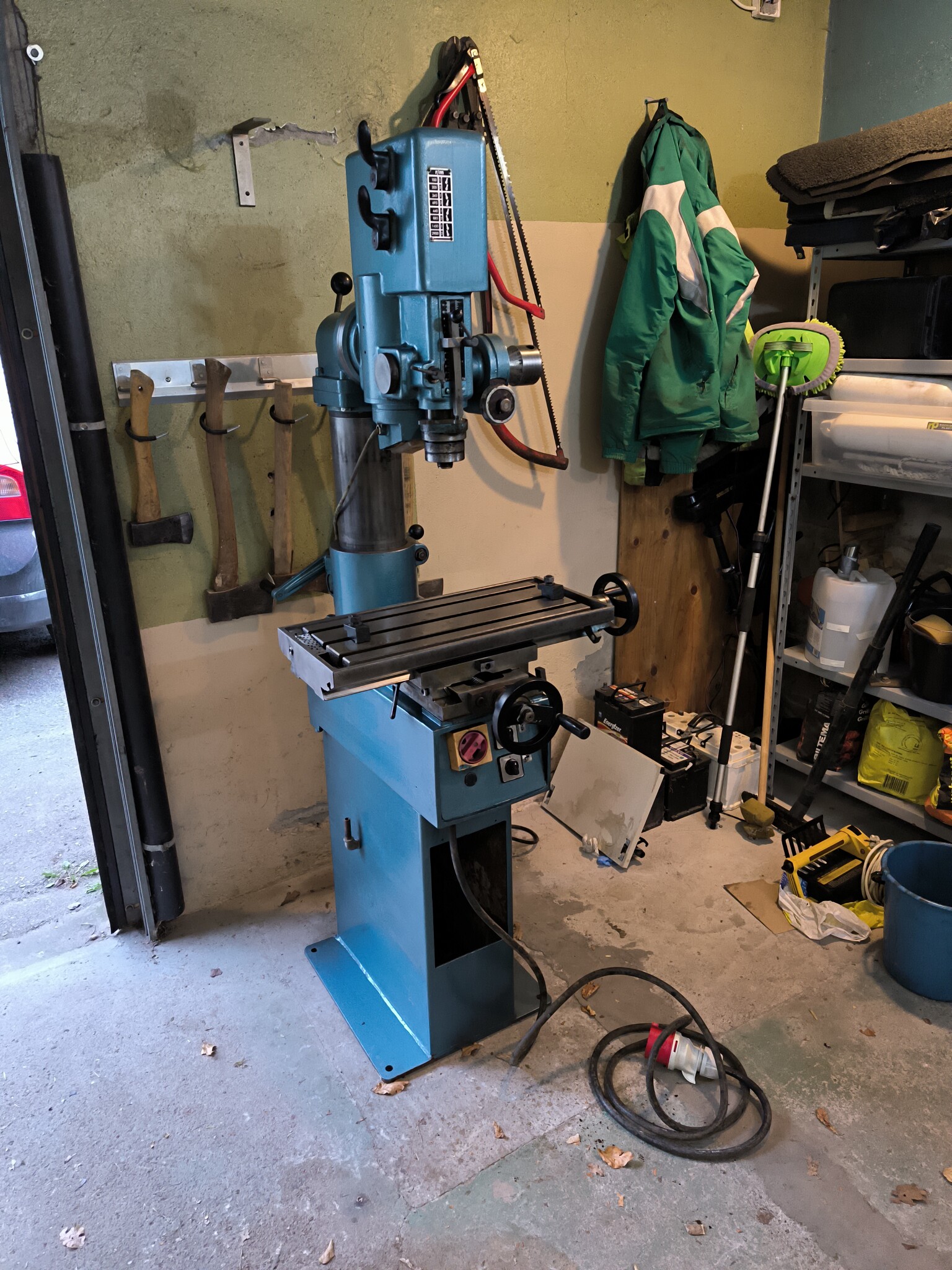

Om jag inte missminner mig helt har @Björn Melander en sån där maskin. Får se om han hittar hit.
Jag har en U2508 (en väldigt trevlig maskin för övrigt) och kan bekräfta att den lettrade "hylsan" är en mutter som används för att låsa Moresekonan vid fräsarbeten. Det är vanlig högergänga så jag gissar att det "bara" handlar om att lyckas anbringa tillräckligt högt vridmoment på hylsan/muttern.
Tack för ert engagemang!👍💪. Nu är det fixat. Efter ordentligt med värme och rörtång lossnade muttern. Mycket riktigt så fanns en bricka, dock ej ubricka. Mk lossnade sedan lätt. Hade varit omöjligt att banka ur konan utan att lossa muttern. Tack!

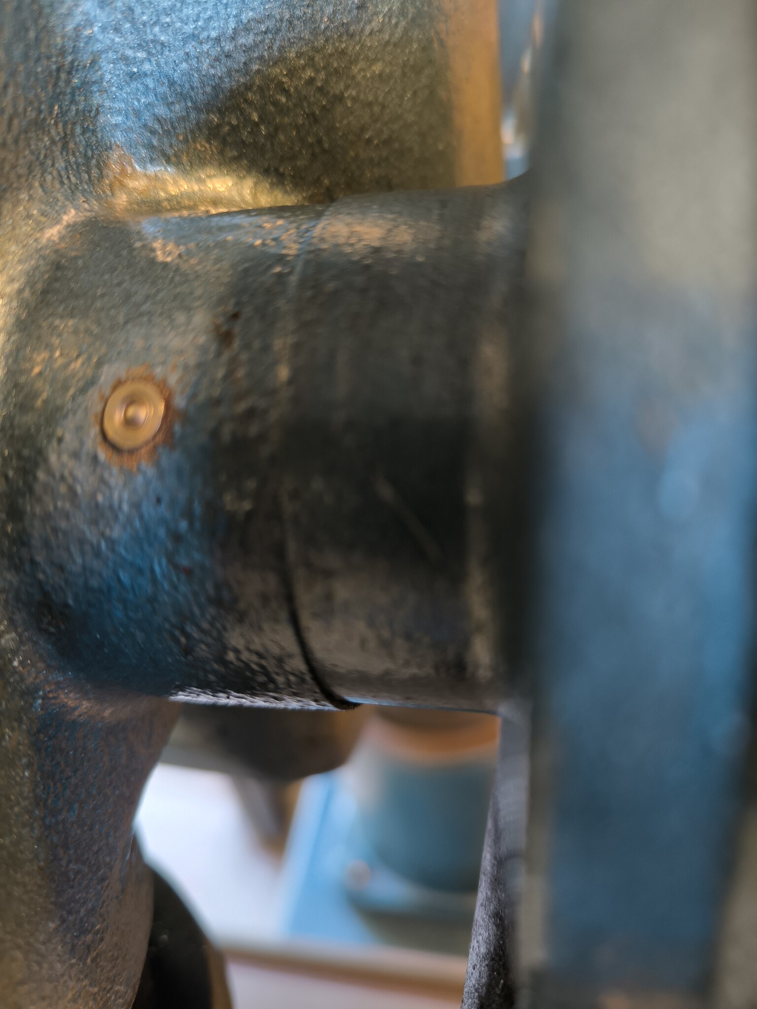

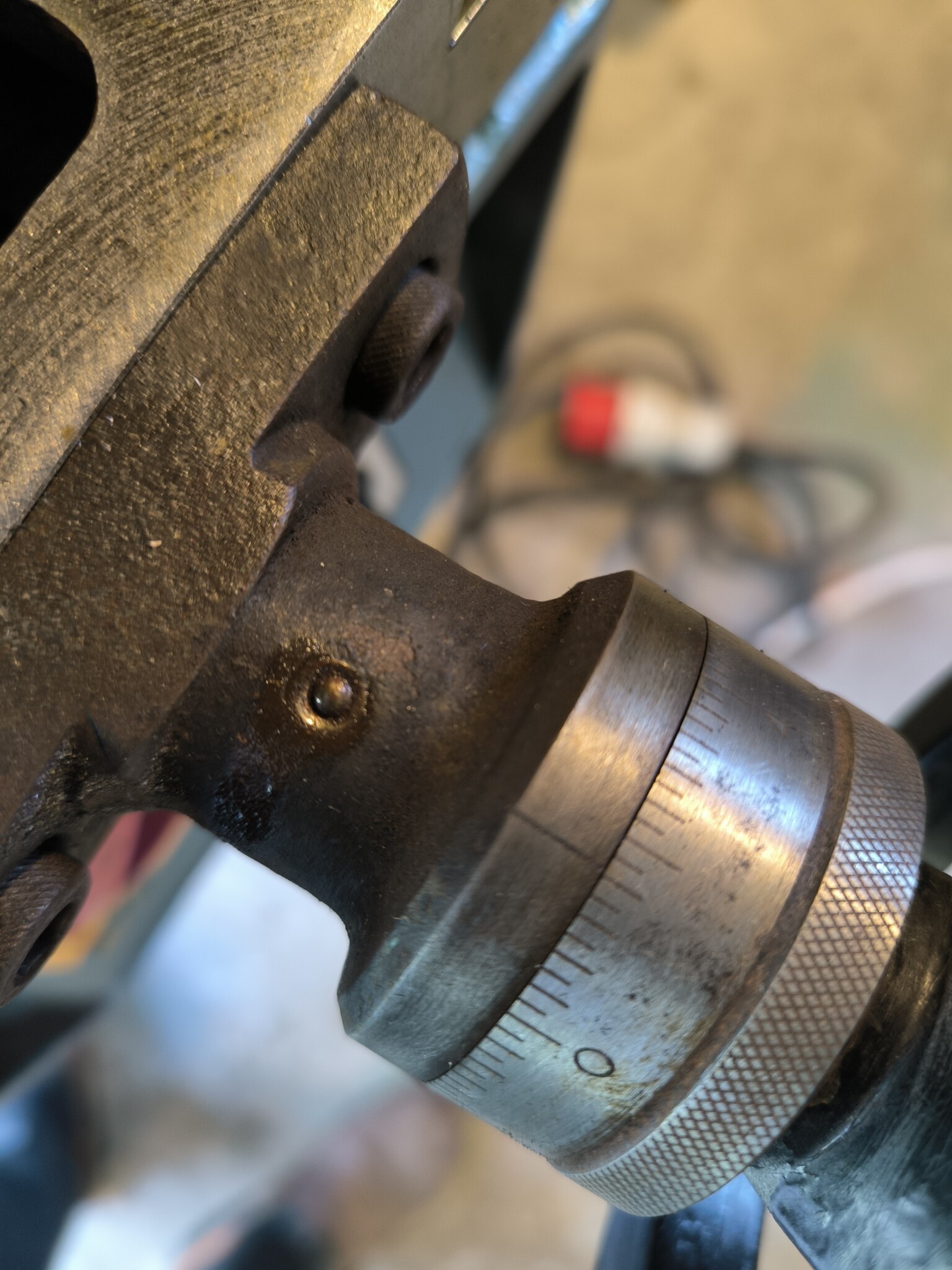

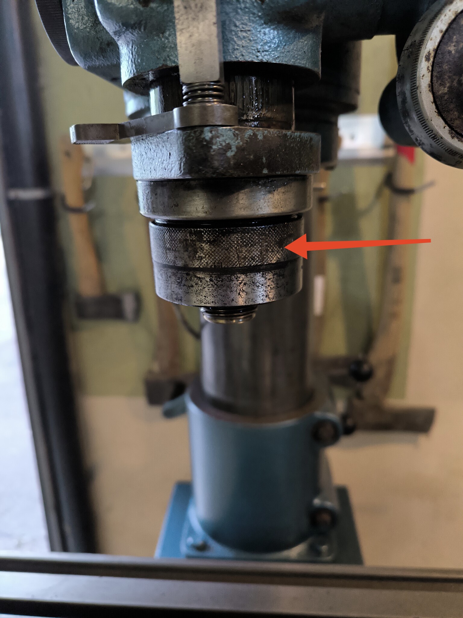

Ytterligare en fråga ang U2508😄. Finns några smörjnipplar som jag inte känner igen. Vad för fettspruta/munstycke ska användas? Se bild.

Nu har jag ingen direkt erfarenhet av exakt din modell och främst lite äldre modeller men det är såklart fett i kullager och säkert i växellådan men det brukar inte finnas någon påfyllning av fett utan det är tänkt att man bara ska droppa i lite olja då och då.
Vill man byta fettet blir det en lite större operation.
