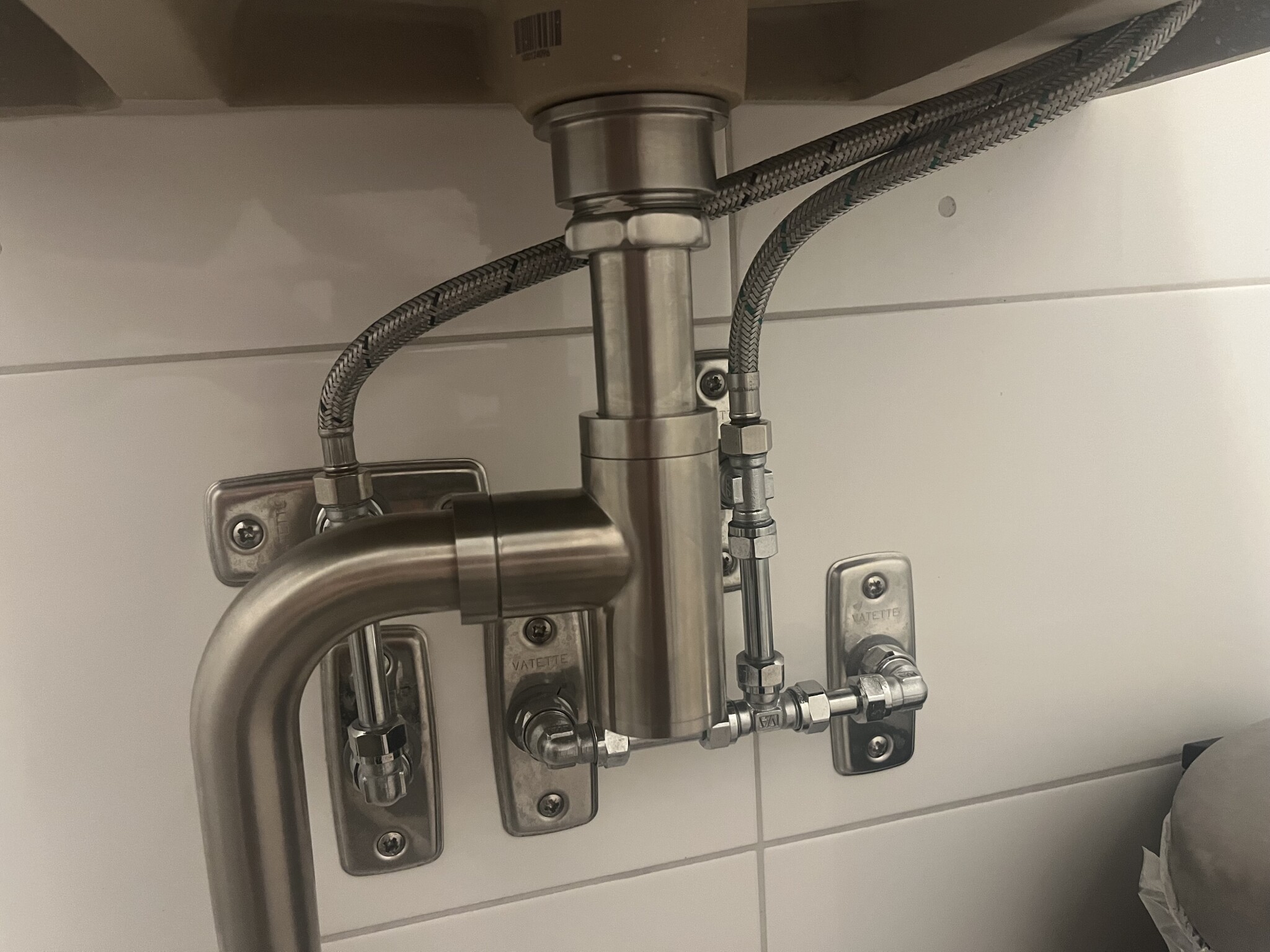

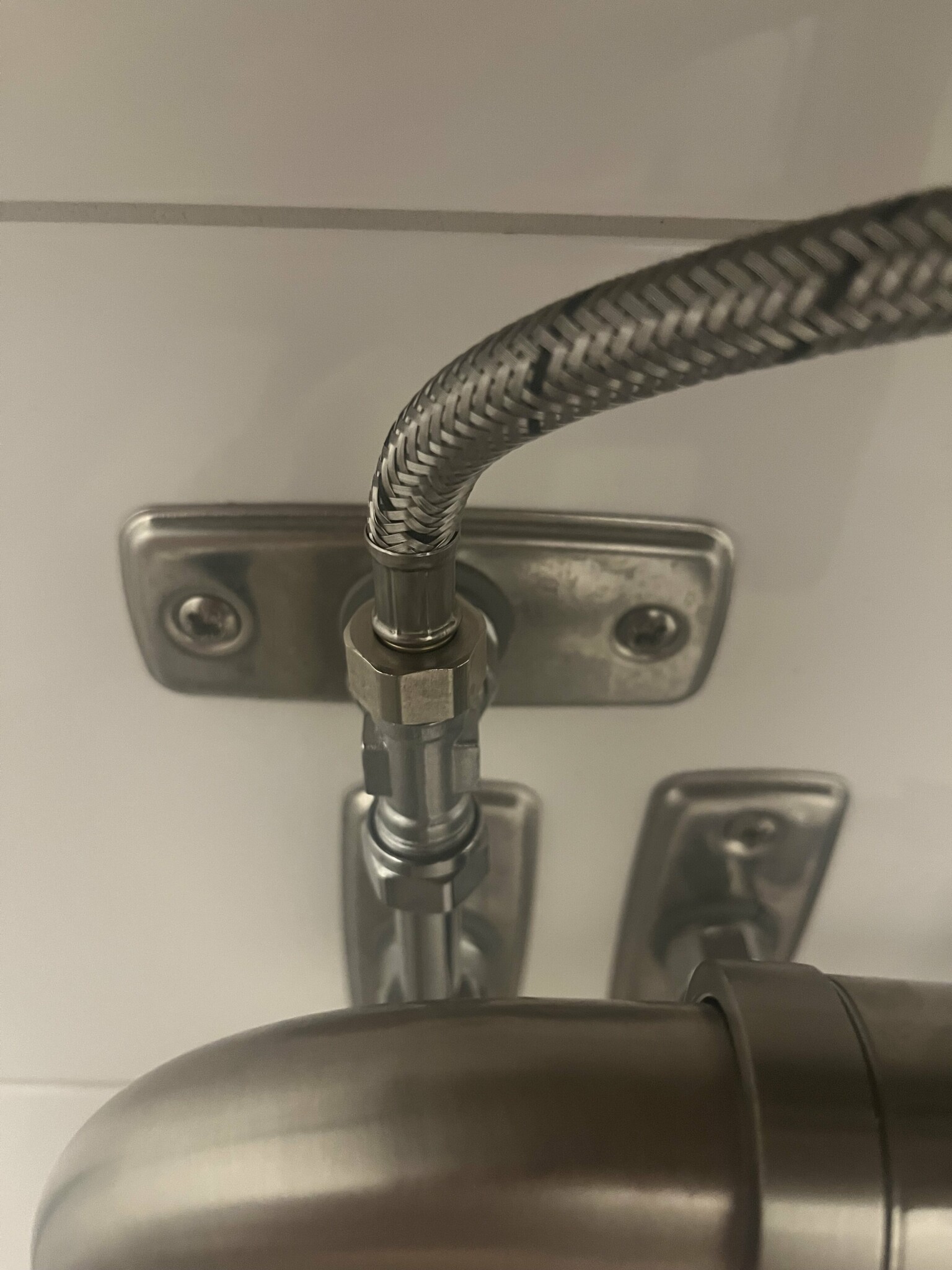

Är lite orolig för böjen på vänstra anslutningsslangen är för snäv, skulle en
vinkelkoppling var ett alternativ att montera in? Slangen är som ni ser typ 3 cm för kort…

Ja den ser lite för snäv ut om du vill att den ska vara hel över tid.

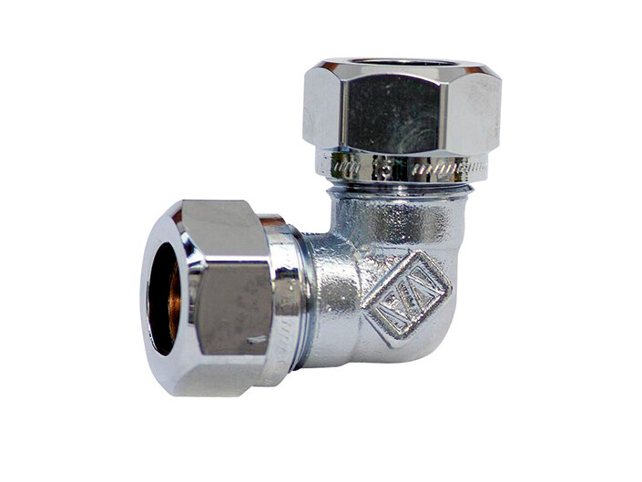

Dubbelmutter Vatette
Vinkelkoppling
Planadapter
Kolla samtidigt om det sitter planadapter, finns den så flyttar du bara med denna.
Men många slarvar tråkigt nog med den!

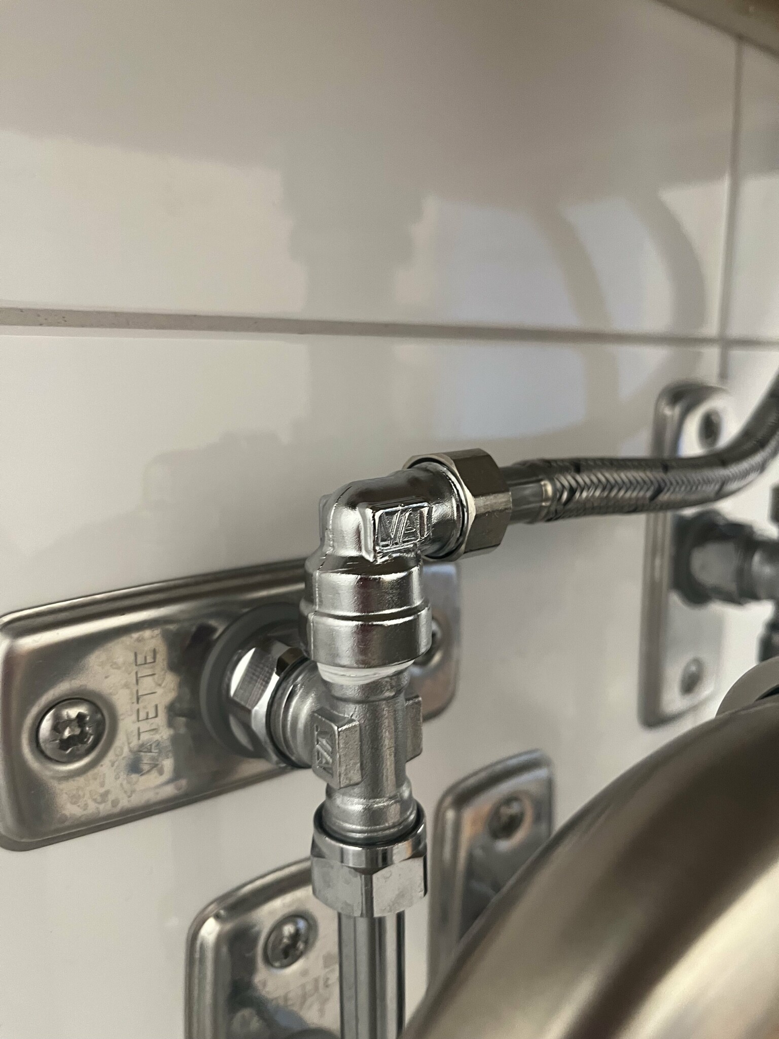

Resultatet:
Vinkelkoppling, med teflontejp.
Snubben på Rinkabyrör visste inte om vatette ens hade dubbelmutter på G3/8..

Jag blev också lite förvånad.. han försökte dessutom först ge mig ett helt annat fabrikat på vinkelkopplingen och menade på att det inte har betydelse, men sa att det är väldigt noga med vatette..
