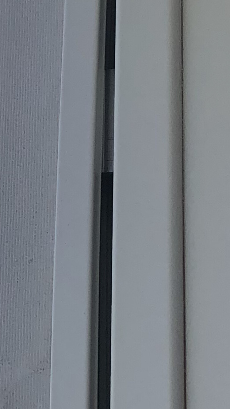

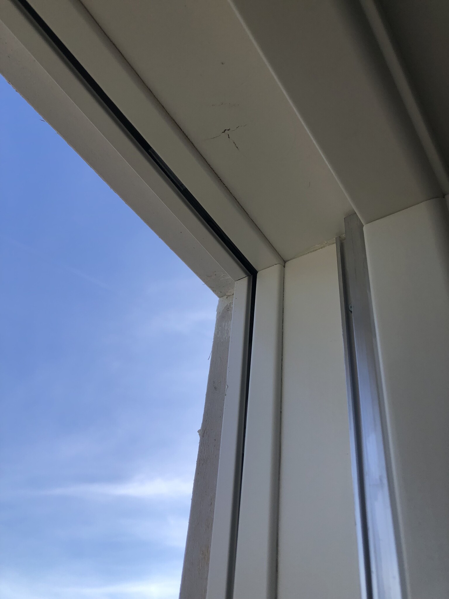

Hej, vi har bytt ut 18 fönster, 1 altandörr samt två ytterdörrar. Anlitade ett företag för hjälp och valde svenska fönster (de flesta vrid aluminium, några fasta). Fönsterna är skummade och fodren på utsidan är skruvade i fönsterkarmen. Nu 6 månader senare är våra vridfönster tröga att vända samt att aluminiumet släppt på vissa fönster. Svenska fönster varit här, inga garantier gäller då de inte monterats enligt anvisningar = drev. Våra montörer tänker sätta en extra skruv för att trycka tillbaka aluminiumet. Vi säger att de förstört våra dyra nya fönster och vill att de byts ut, drevas enligt anvisning samt att fodren på utsidan spikas i panelen. Även problem med våra ytterdörrar Kaski, svåra att stänga - måste dras till ordentligt annars går de upp enligt våra montörer skall det vara så här pga tätningslisterna är då täta. Hur kan vi gå vidare.

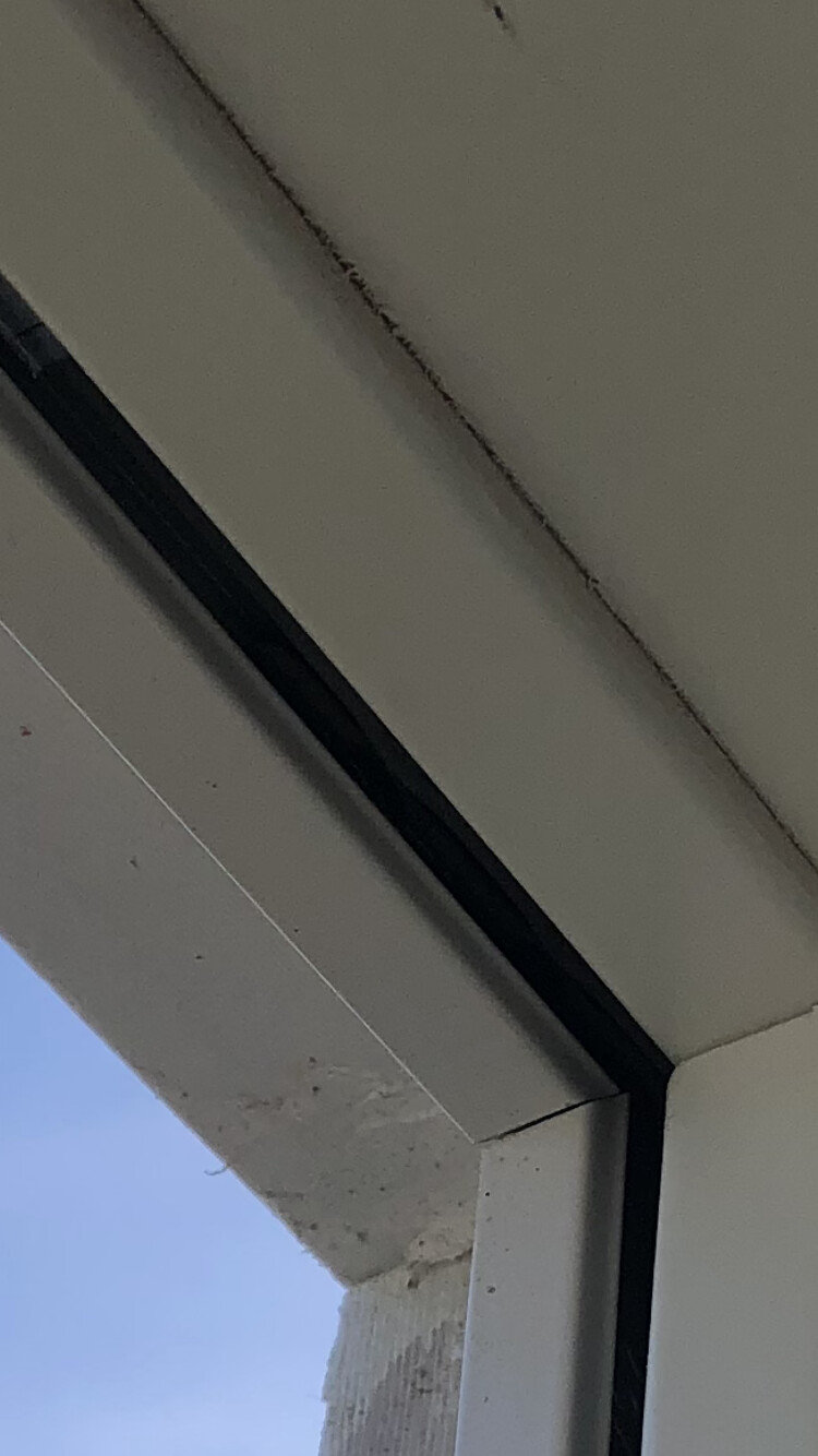

Här kommer fler bilder, aluminiumet har släppt från sina clips från träramen så att det buktar ut,
  • Aluminium hörn som har släppt från sin clips på träram och buktar ut.
  • Aluminium har lossnat från clips på träramen och buktar ut.

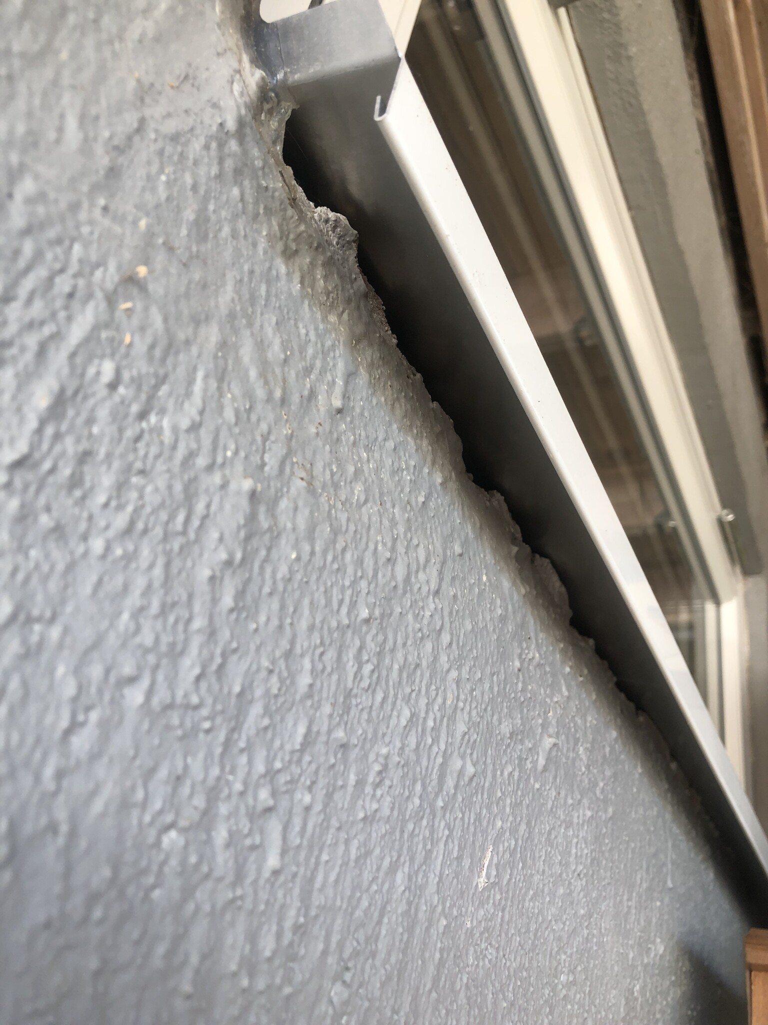

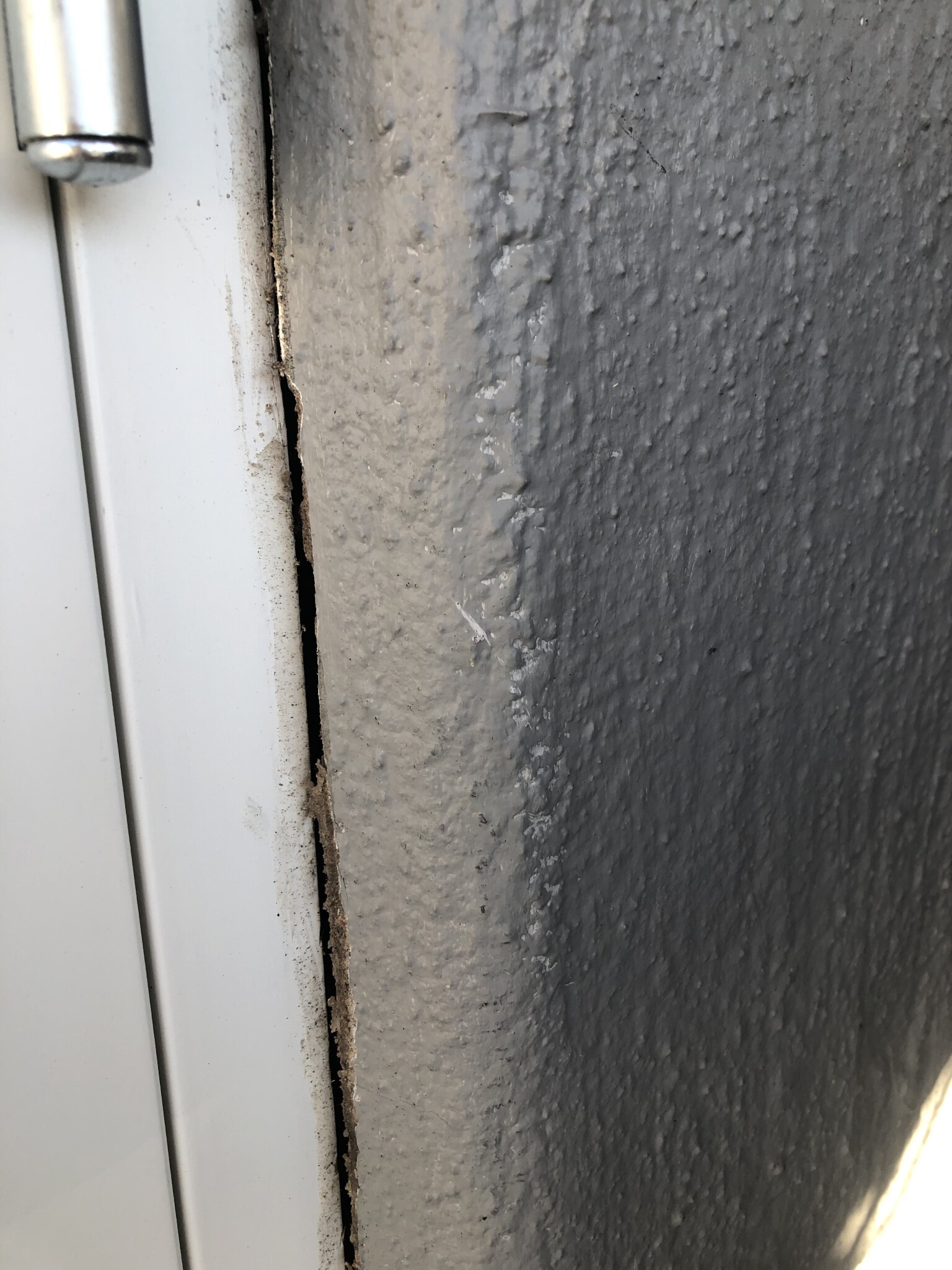

Tack, vill du ta en titt på våra källarfönster och dörr som är monterade i lecablock. Fönsterbleck satt men helt öppet in och sen har de tänkt en fog runt.
  • Spricka mellan källarfönster och lecablock med synlig spalt där en fog planeras.
  • Närbild på källarfönstrets fönsterbleck monterat i lecablock, med ett gap runt öppningen där fog är planerad.

Ta bort skummet! Om det är det billiga skummet utvecklar det giftig gas vid eventuell brand! Jag tror inte NÅGON fönstertillverkar rekommenderar skum!
