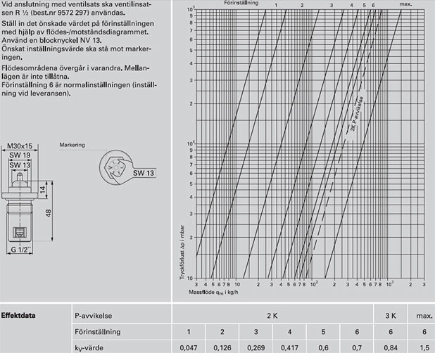

Jag tror att i samband med felaktig installation så har några av mina nya Vissmannradiatorer fått skadade termostatventiler. Tänkte testa att byta dom som krånglar och se om det blir skillnad iaf.
Men det är lite bökigt att fåtag på grejer även om det går. Bilden innehåller ju artikelnummer vilket underlättar.
Dock så blev jag nyfiken ifall det kanske finns bättre modeller som passar.
Flertalet personer har pekat ut TA som vinnaren. Iaf mot MMA och andra. Dock med nackdelen att deras tydligen behöver ett speciellt verktyg för justera. Fast jag har tillgång till flesta verktyg så det löser sig isf.
Vad tror ni, kan man montera annat än vissmanns egna?
