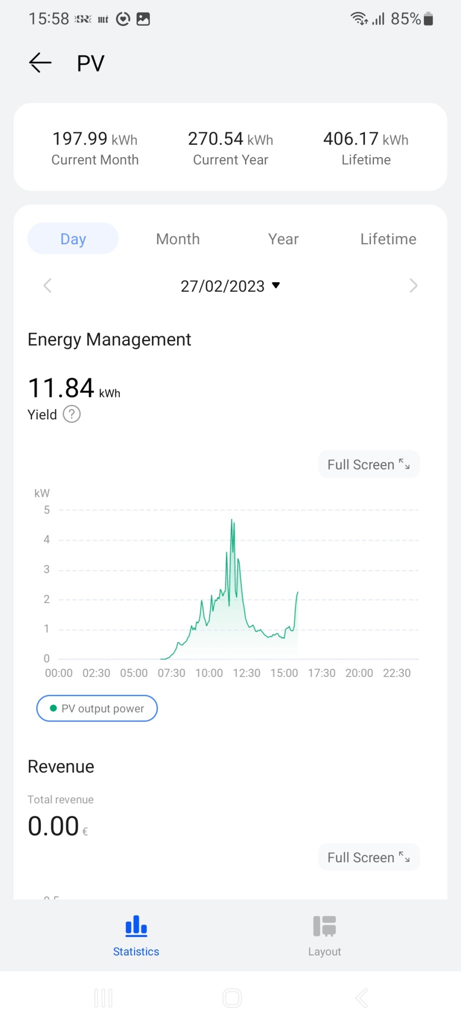

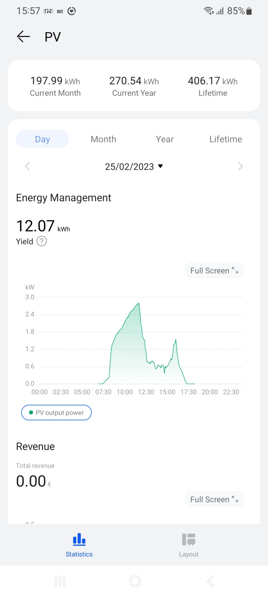

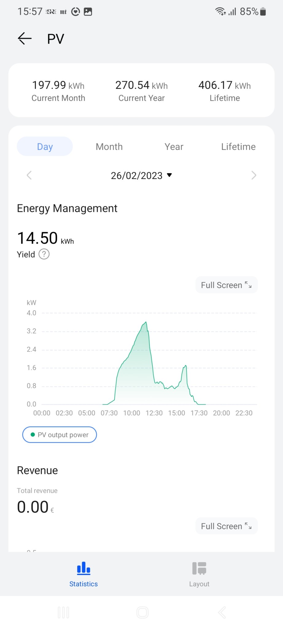

Hejsan experter. Min installation blev klar i mörka november. Jag har 2 likadana strängar, 1 i rakt västlig riktning och 1 i rakt östlig. Borde anläggningen inte ge mera eller åtminstone lika mycket efter lunch som före? Tycker det är skumt att den inte ger så bra på eftermiddagen trots fullt solsken hela dagarna nu. Eller tänker jag fel?
· Blekinge
· 12 742 inlägg
Det inte säkert att solen är exakt i söder kl 12. Det är olika på olika platser i landet.
