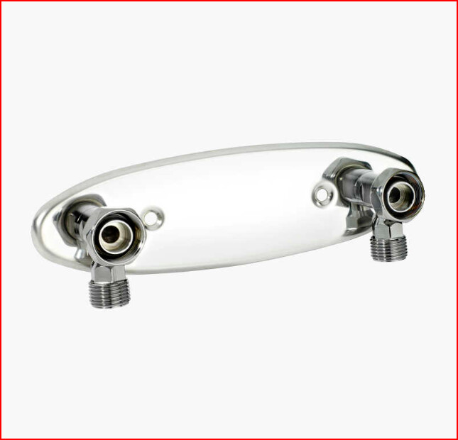

På väggen sitter ett sånt här fäste:

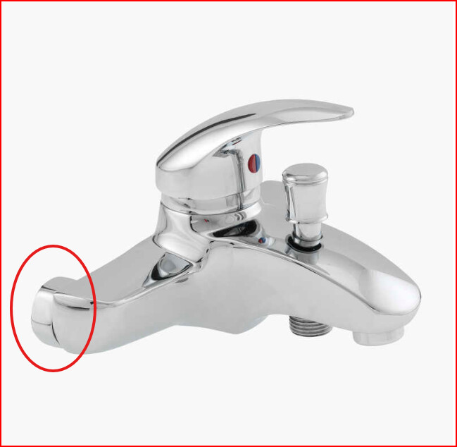

Blandarna jag hittar ser allt som oftast ut såhär. Köpte en på biltema (ja, det är säkert skit, men den skall sitta i ett stall så det får duga).
Dvs med en likadan mutter som på väggfästet. Det går ju inte....

Det du har är ett 160CC blandarfäste och en 150CC blandare.
Alltså centrum-centrum måttet är 160mm respektive 150mm.
Förutom måttet så skiljer det mellan vart den lekande muttern sitter. Du ska alltså köpa en 160CC blandare istället. Det är den svenska standarden.
I övriga Europa är det oftast 150CC som gäller, och det har börjat komma hit också!
