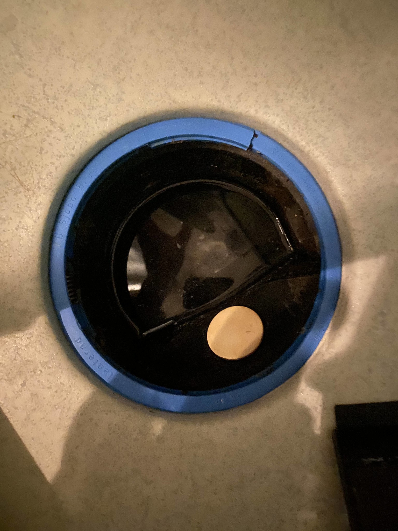

Hej, var på visning. Undrar om golvbrunnen ser ok ut. Ps äldre lägenhet

Går inte avgöra mycket av den bilden men med tanke på hur gammal den är så är nog hela badrummet moget för renovering.

Ja det ser ju ut att förra renoveringen så sparades den gamla gjutjärnsbrunnen.
"Big No No" så att säga då man inte kan få den installationen helt tät.

vet inte exakt hur gammal den är men säkert 25-30 år

+40 år?

Tror lägenheterna byggdes 1982 skulle de kunna vara original till och med kanske

Är det inte svart plast med en nya Purus klämring?
Vill ge någon lite cred för att de ändå bytt klämring

Om brunnen är i plast är det mest troligt helt ok. Köpte du?
