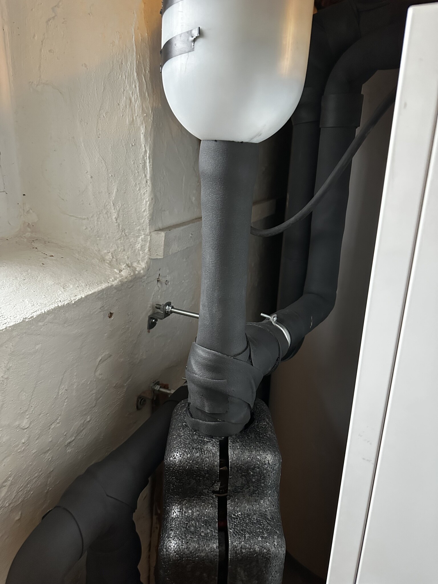

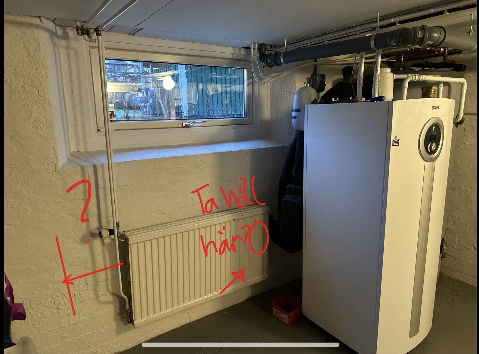

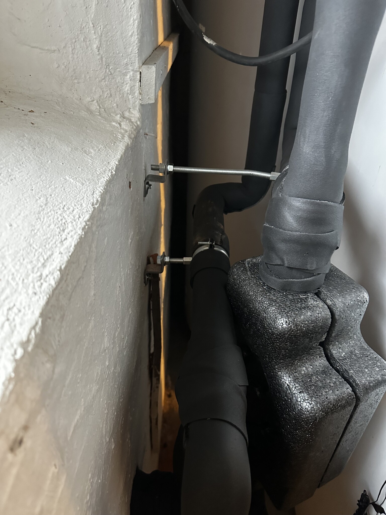

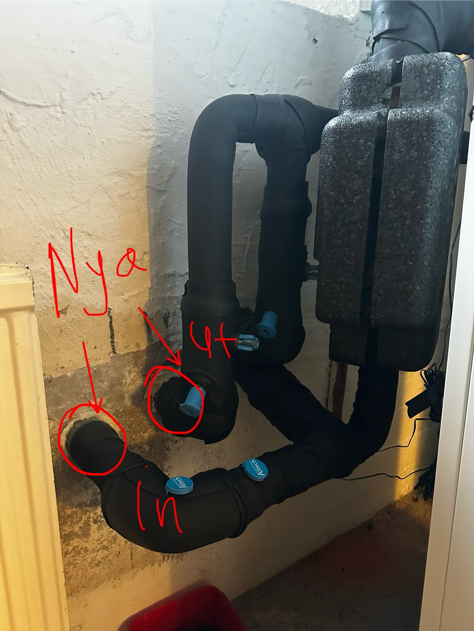

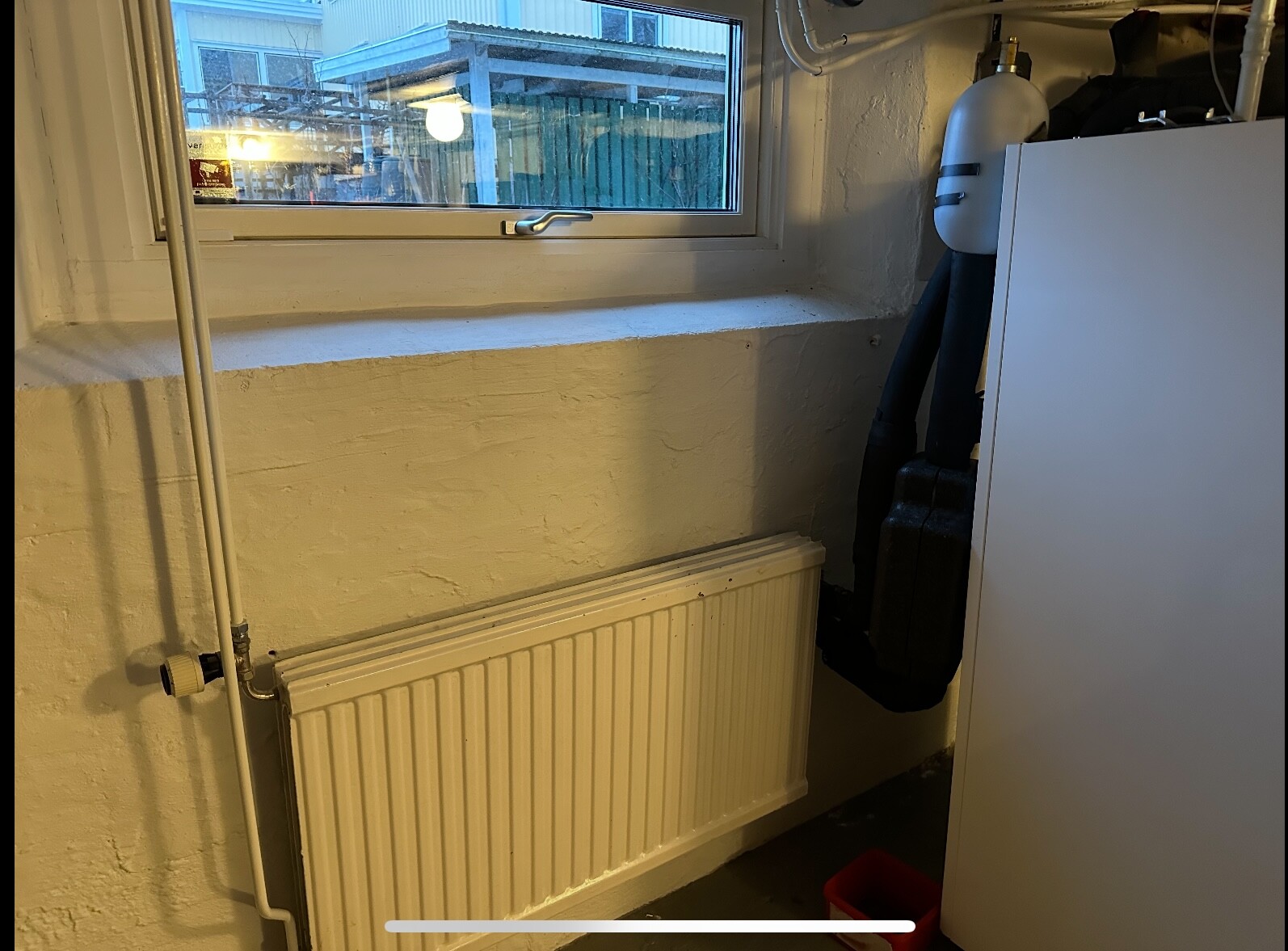

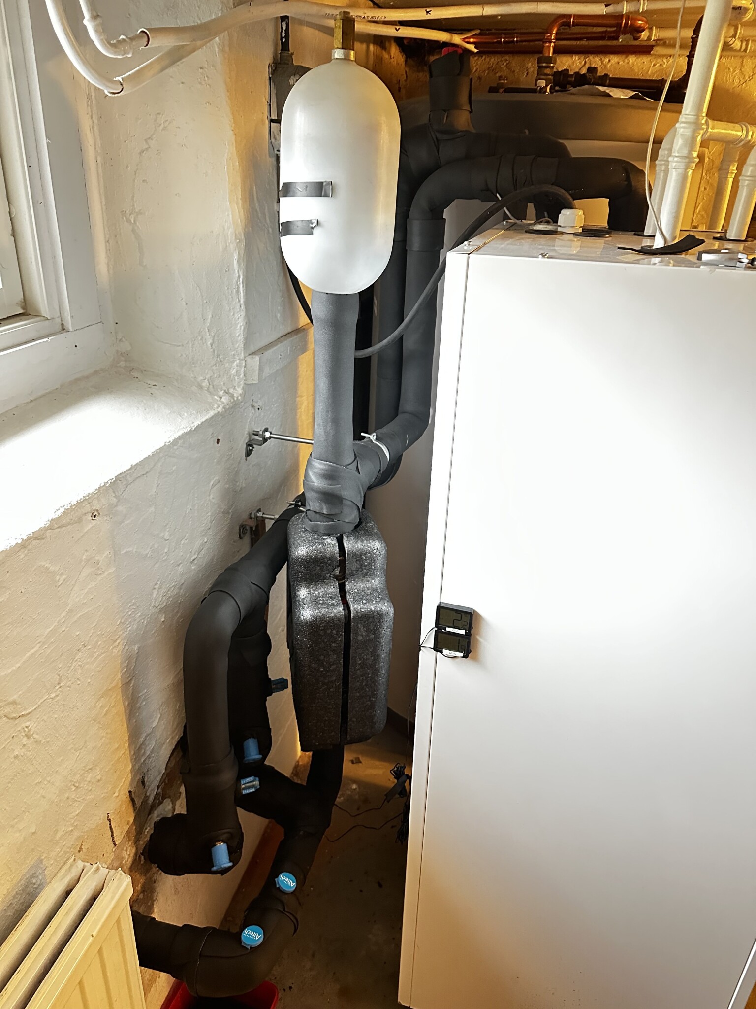

Har haft en VVS firma (större) på plats (VG) i två dagar för att koppla in en kompletteringsborrad energibrunn till bergvärmepumpen. Det har kopplats parallellt och de var tydligen ”tvungna” att bygga om en del av rören bakom VPn.
- Vad jag kan se så är det enormt mycket material specat och jag förstår inte hur det kan vara rimligt att behöva bygga om så mycket av rören och att det ska kosta så mycket att koppla en slinga till ett existerande system.
- Har också svårt att tolka vad det är specifikt som de köpt in och vart det sitter monterat.

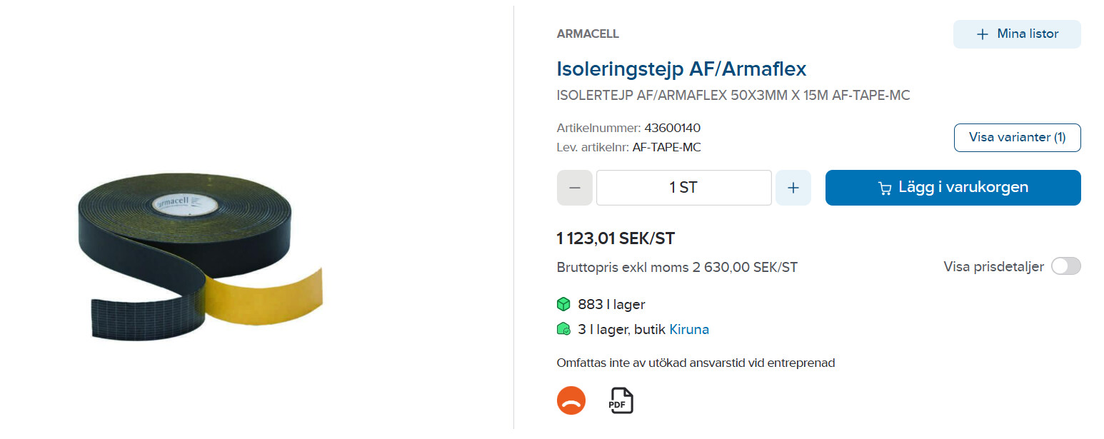

- Tycker priserna verkar absurda - tejp för 750 spänn?
Någon kunnig som kan ge råd kring detta?

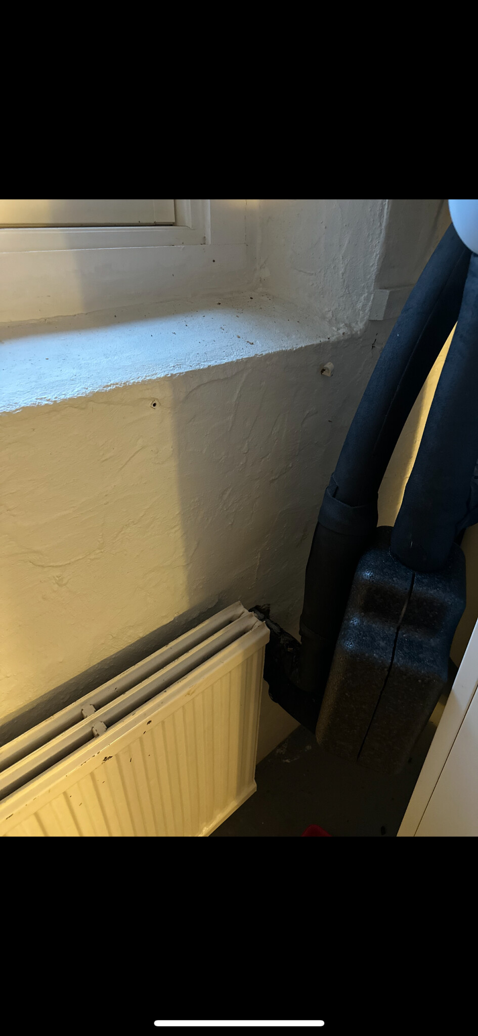

Innan- och efter bilder.
Innan:
Efter:

Innan:
Efter:

För en gång skull är priserna helt OK. Jag kollade upp några av prylarna och alla var lite billigare eller i paritet med de vanliga internetbutikerna.
Det är ju ganska grova rör som gör att priserna drar iväg. En 90-graders pressböj för 35 mm rör kostar runt 200:- helt enkelt. Sen kan man säkert diskutera om de har använt mer prylar än nödvändigt, men skulle de gjort på enklaste sätt brukar kunden klaga på att det är fult istället...
