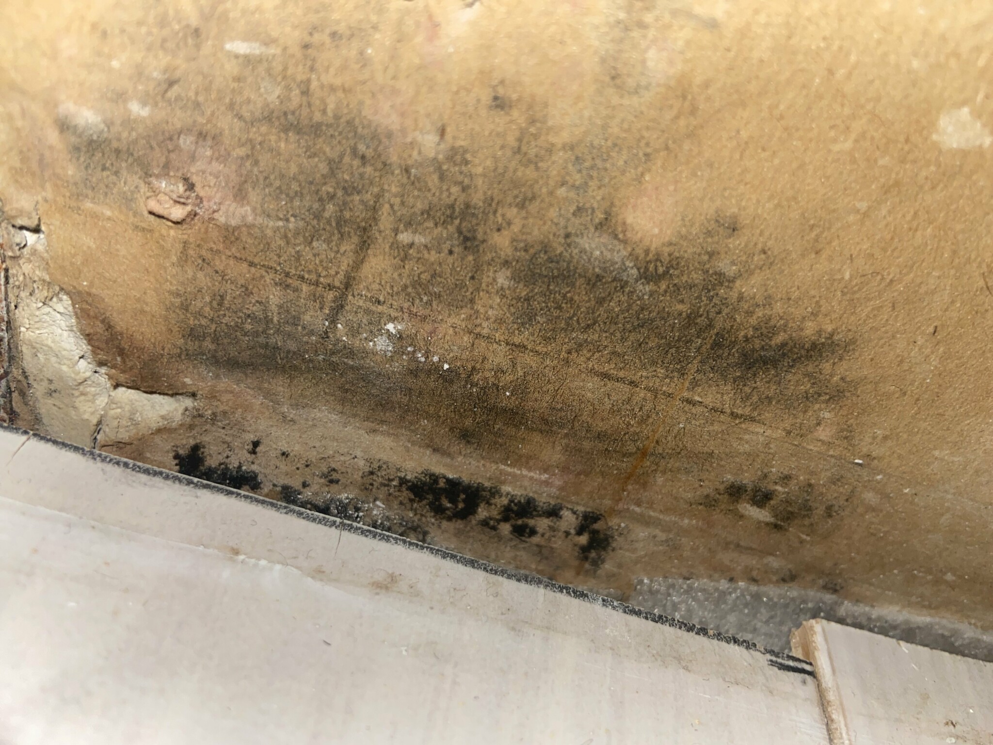

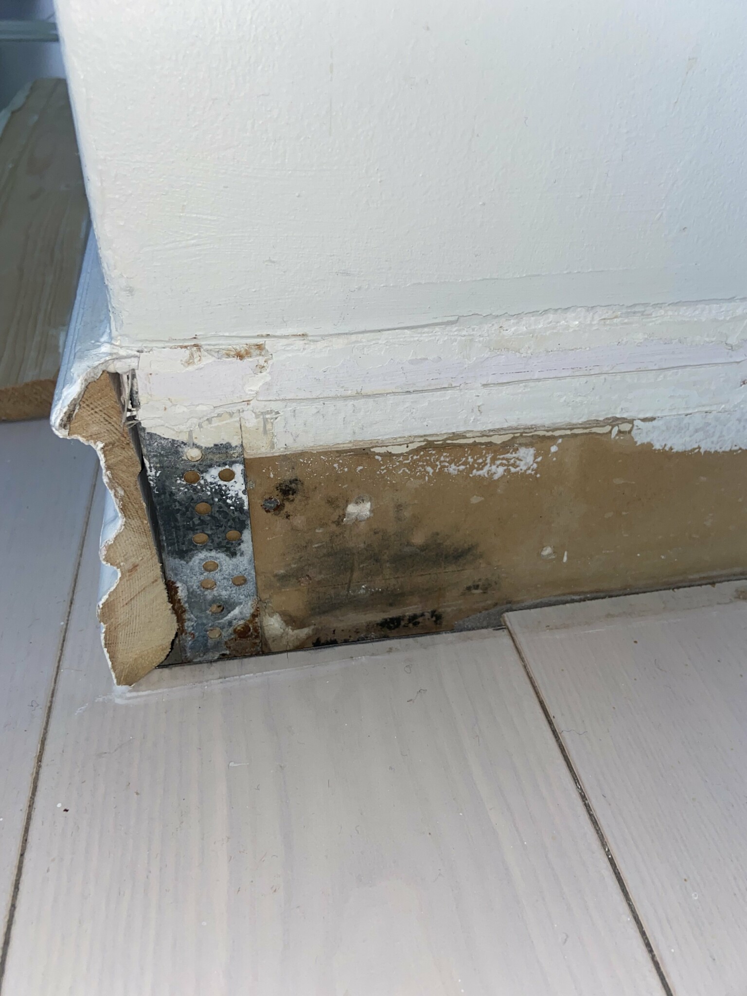

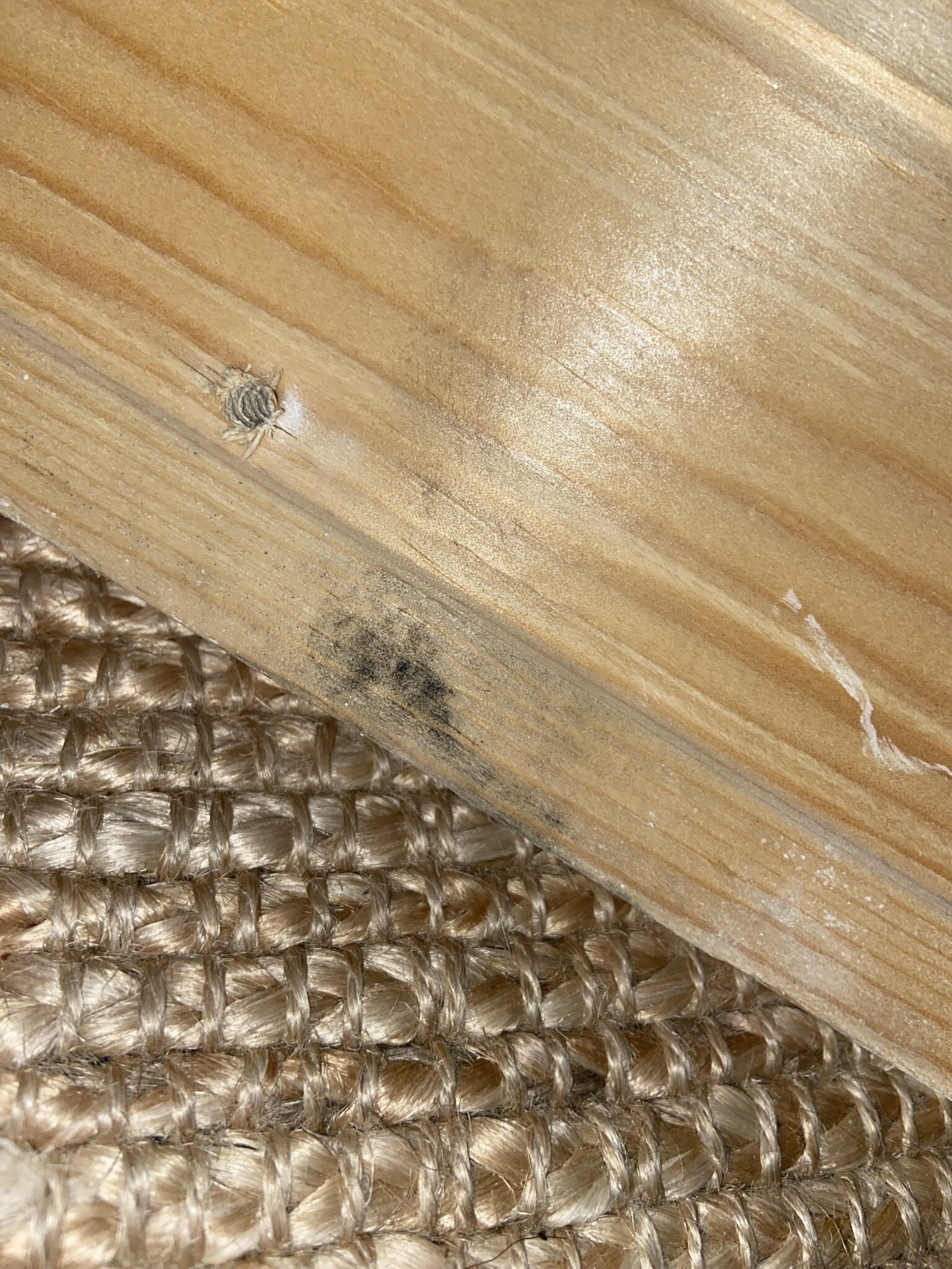

Fick syn på detta när jag tog loss en golvlist. Är det någon som kan avgöra om det är svartmögel? Bilderna är tagna i köket på väggen som ligger intill badrummet, och det är just i detta hörn som duschen är. Sista bilden är på listen som jag tog loss. Noterade även rost på spikarna/metallen. Vet att det tidigare varit en fuktskada här pga badrummet som då fick renoveras och golvet i köket byttes ut. Men detta ska alltså vara åtgärdat enl. förra ägaren, ca 10 år sedan. Vad bör man göra? (Bor i bostadsrätt)
Tack på förhand!
  • Plint skadad, exponerade masonitskivor och metallhörn, mögeltillväxt och vit vägg.
  • Skadad vägg med mögel och fuktskador nära golvlist, behöver renovering och sanering.
  • Trätröskel på en vävd matta, med en insekt och lite svart mögel.
Ser ut som svartmögel. Jag hade gjort ett försäkringsärende av det och kollat så du inte har en aktiv vattenläcka.
Tack för ditt svar!
