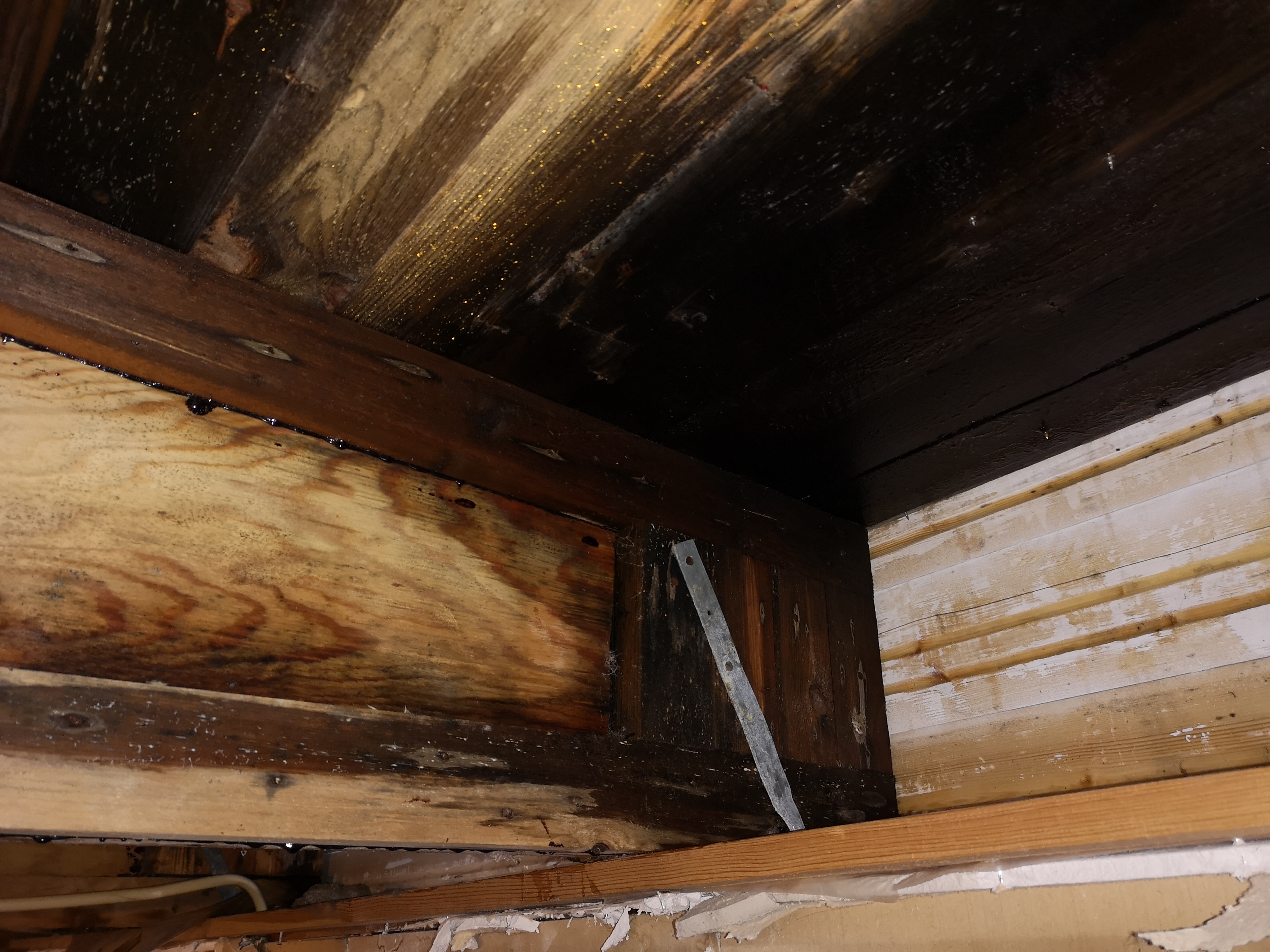

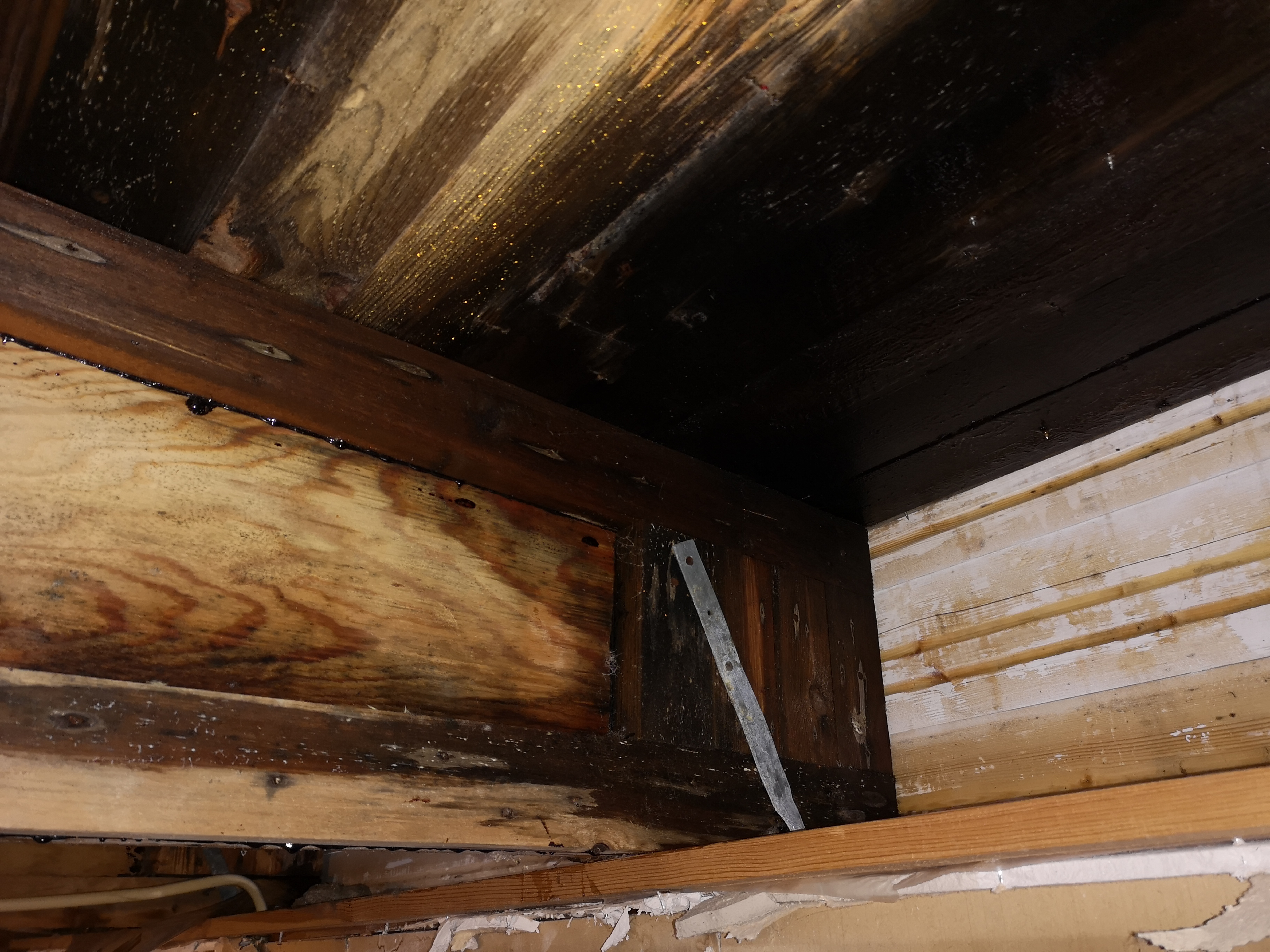

Det här kanske blir årets dummaste fråga. Men för mig som är oerfaren kan det lika gärna vara väldigt blött trä.
Det droppade från garageinnertaket i morse och när jag tog ner gipset i innertaket låg det en ansenlig mängd vatten på plasten. Efter att ha tagit ner plast och isolering ser det ut enligt bild ut mot kanten dit taket sluttar.
Taket har ytpapp eller vad det kallas och ska ha blivit omgjort 2009 enligt uppgift då vi köpte 2014. Är det något som går att rädda eller är det bara att skicka bulldozern på bygget?
OJ.....Mycket blött trä!
Bulldozer är nog ingen dum ide...:thinking:
Det ser mest blött ut. Låt det torka upp ordentligt och åtgärda grundproblemet så kan man avgöra sen om det är något virke som behöver bytas för att det är försvagat av röta.
Tack för svar. Känns som att det är väldigt luftigt nu när jag fått bort plats och isolering. Ska låta dörrar stå öppet så mycket som möjligt också.
