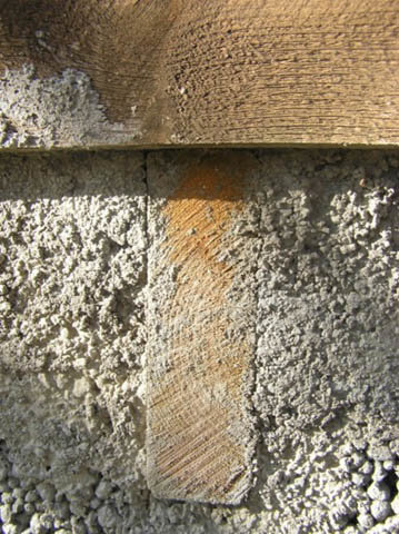

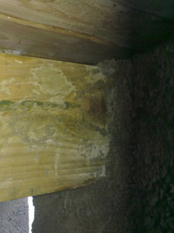

1- ( bild bjälke in & utsida ) Den ingjutna bjälken i betong är enligt mig felaktigt. Vad säger ni om detta?
Vad tycker ni om att man har använt tryckimpregnerat virke?
Är det inte så att det ska vara viss typ impregnerat virke som ska användas?

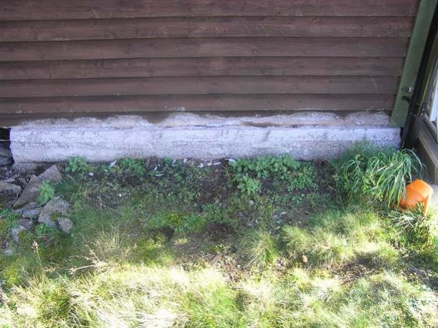

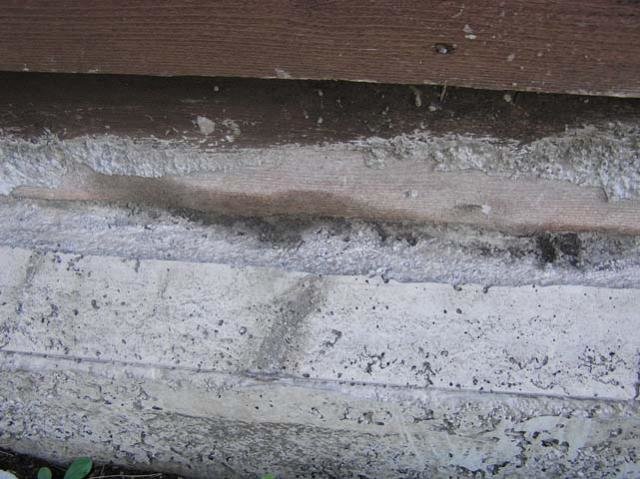

2- ( bild grund 1&2) Grundpapp mellan trä och betong saknas.
Byggare säger att detta kunde inte göras samtidigt som man gjorde gjutningen? Byggarfe påstår att man istället kan ha en "plåt /list" av något slag på utsidan. Har ni någon erfarenhet av detta?

Om 2: Jag har inga bildbevis men syllringen på mitt garage ruttnade upp pga avsaknad av sylltätning (papp/"liggunderlag"/gummimatta/platonmatta).
Vadå inte göras samtidig som gjutningen, man gjuter, låter härda, lägger på papp, lägger på syllring.

Bild 1, ser ut som ett baklängesjobb, man bygger huset först och grunden därefter, nej det är ingen ursäkt att strunta i sylltätningen, det behövs ju inte lyfta huset många mm att peta i papp. Men byggaren har rätt att det bör nog sitta en plåt där så vatten kommer ut utanför betongen (man får ta bort nedersta brädan då den ändå kommer att murkna)
Om bild 4 är från utsidan så kommer trät att suga upp vatten, är det tryckimpregnerat så kommer det att klara sig men transportera vatten till det som ligger mot det tryckimpregnerade.
Samma sak där, det borde varit tätning där också.

Protte, tack för svaret jag känner mig väldigt otydlig/ okummigt det är så att huset och grunden fanns man skulle göra om grunden. Bild 1: Menar du att papp behövs inte om man har en plåt? eller båda behövs?
Bild 3: Ttror du att man kan lösa det met att såga på insida och ha en balksko. Man kan säkert ta bort bjälke biten och fylla igen med betong. Vad tror du?

Pappen måste vara där för att skydda syllen
Om betongen går utanför fasaden så bör det finna något som får vattnet ut utanför betongen. regnar det på betongen så blir den onödigt blöt.
Balksko kan vara en bra lösning om man får till en bra infästning mot betongen. Och fylla igen hålet.
