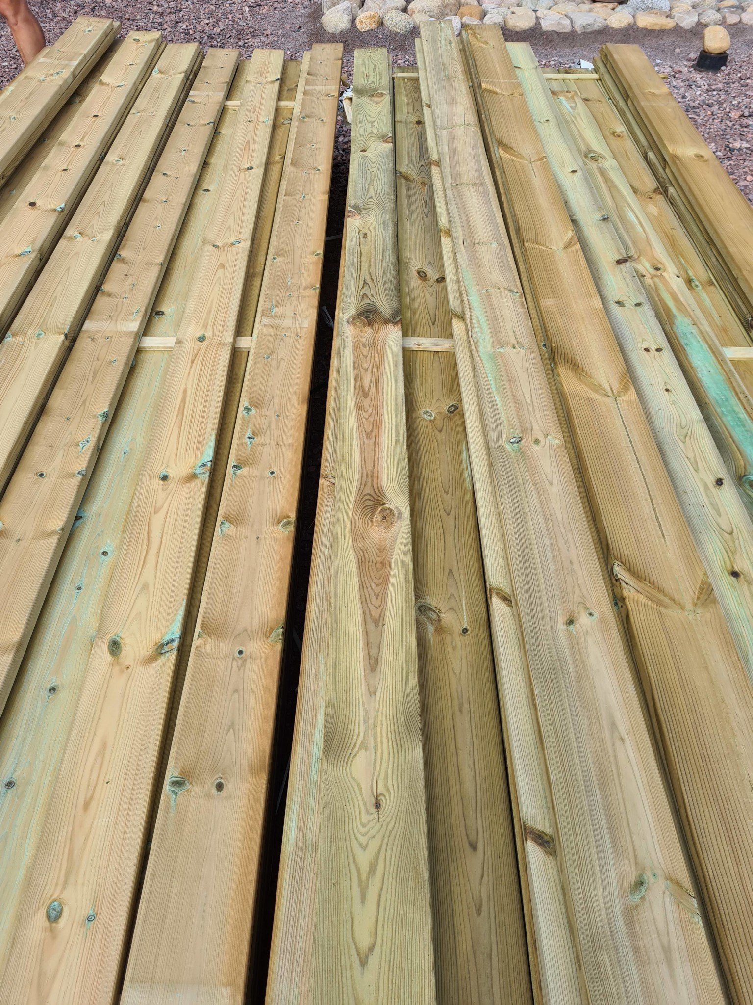

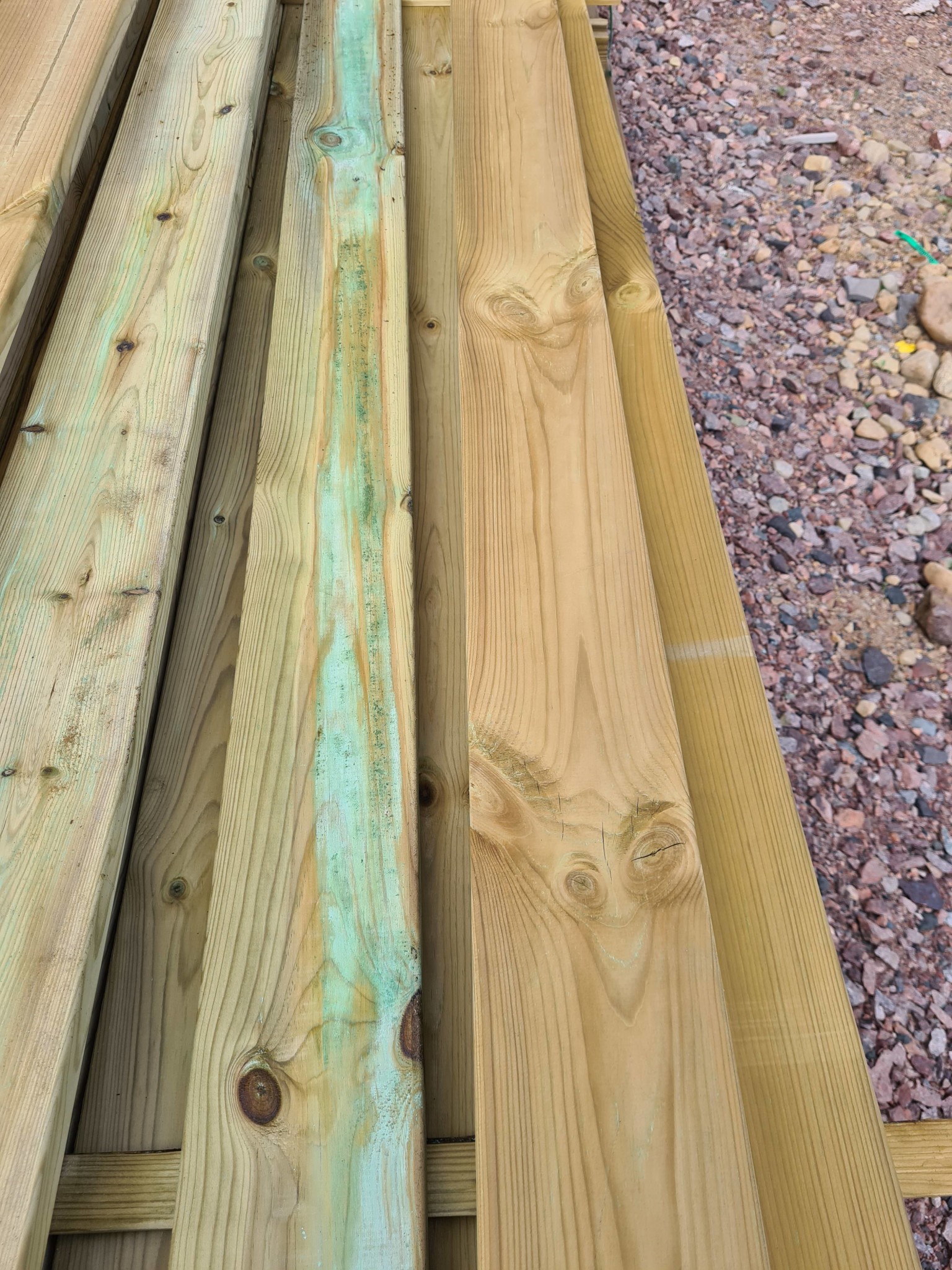

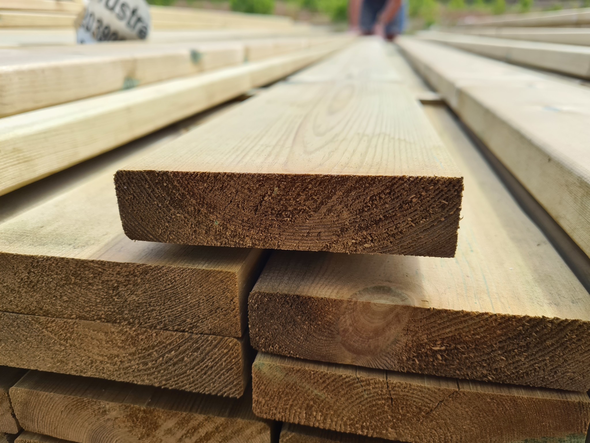

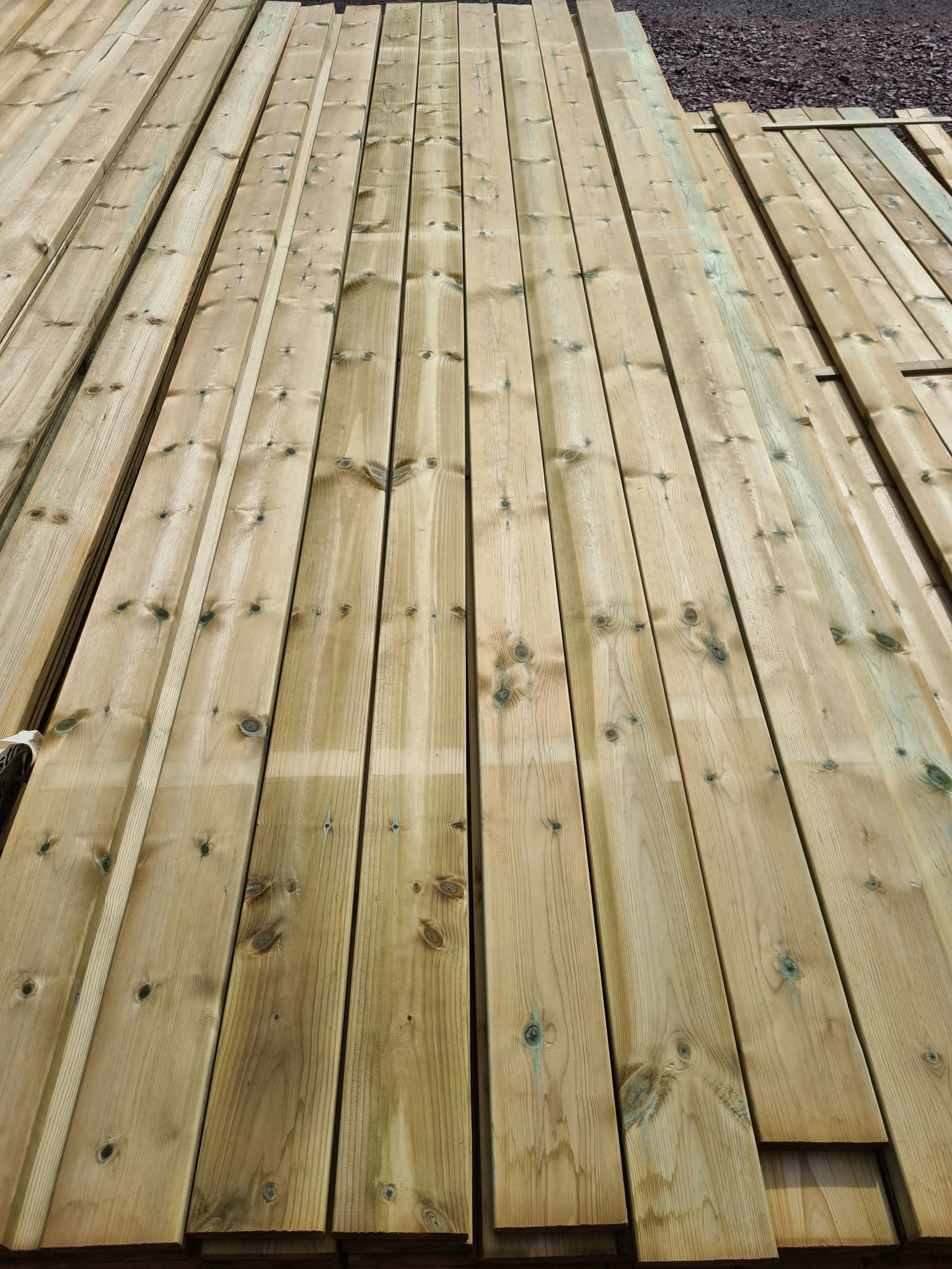

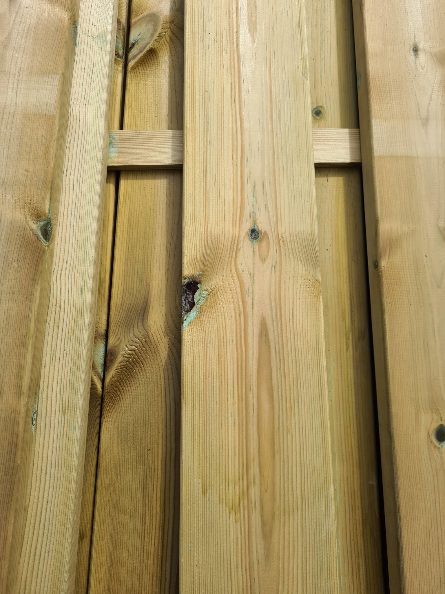

Bygger just nu trädäck på ca 100 m2. Har beställt allt virke på Beijer och fått hemlevererat.
När vi äntligen blev klara med första delen av regelverket skulle vi börja lägga trall. Vi går och börjar gå igenom brädorna och märker att vi är otroligt besvikna på kvaliteten. Nästan ingen vill vi använda.
Vi har köpt premiumtrall av sortering G4-2, så vi hade rätt höga förväntningar.
Har pratat med Beijer och det var inga problem att använda det vi kunde och lämna tillbaka resten. Men nu är vi inne på att lämna tillbaka allt då vi inte hittat några brädor vi är nöjda med.
Ska tillägga att vi fick brädgårdens sista virke av denna sort levererad, så det är förmodligen det som andra sorterat ut.
Vad tycker ni, är vi för kräsna?

Du kanske kan berätta vilka fel du anser att respektive bild visar? Nåt kvistutslag och någon saltutfällning ser jag men resten?
Jag hade nog oxå blivit besviken om jag köpt premium och de såg ut som på bilderna. De ser exakt lika som den som jag köpte på Bauhaus . Så vet inte vad premium betyder. (Jag visste vad köpte och blev således inte besiken ) Hoppas du fick bra pris.
Lintto1 och 1 till
Lite mycket kvist kanske men fina täta årsringar.
Vet inte om antalet kvister finns med i urvalskriteriena.
Är de raka?

Jag beställde också Premium, fast av XL-bygg för ett par år sedan. Det såg liknande ut, kändes inte riktigt Premium. Orkade inte krångla då, nästa gång blir det att åka till brädgården och plocka själv.
awald och 1 till
Ja, ser ut som bunten standardtrall vi fick från optimera nyligen.
Alternativt det som finns när man får plocka i en nyöppnad bunt på Byggmax.
Ni som säger att det inte ser "premium" ut... är det kvistarna ni tänker på eller vad?
/ATW
Snarare betalar man extra för premium så känns det udda att få nått som är så likt standardtrall.

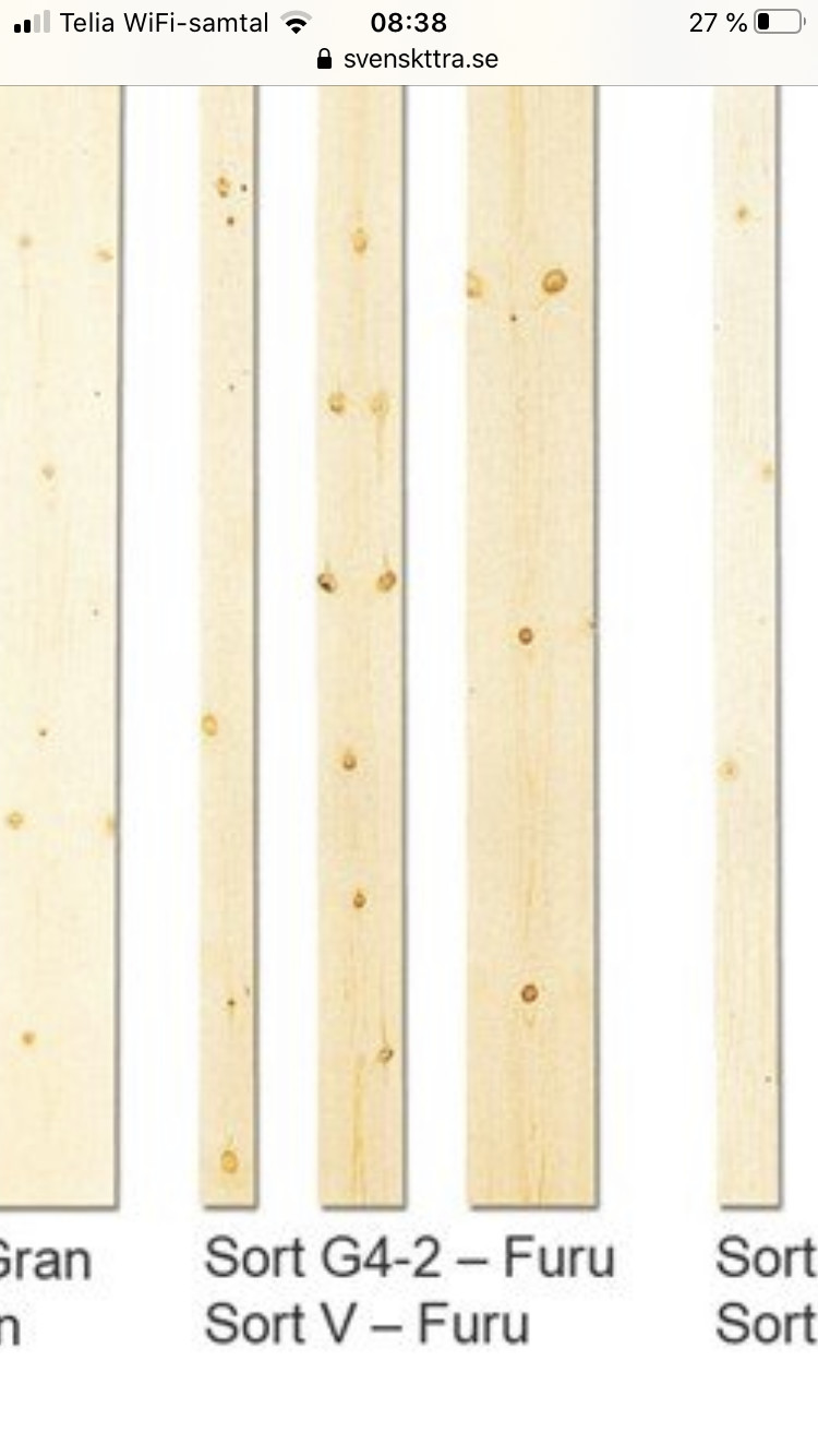

Precis som du skriver, det sista överblivna. Alldeles för mycket kvistar för G4-2 premium. Se bild från Svenskt trä. Lämna tillbaka allt. Du skall inte behöva stå och sortera.Du har köpt från ett företag som anser sig stå för kvalitet.

Tycker att G4-2 är standard för virke som ska synas, även trall, och ska man ha bättre kvalite blir det G4-1 som den ska vara klassad som.
Vill inte kalla G4-2 för premium utan normal standard för trall.

Absolut inte för kräsna. Skiftande kvalité. lämna tillbaka. tyvärr måste du nog åka till brädgården och välja själv. Jag köpte trall för några år sedan och det var inte premiumtrall men avsevärt bättre än det där. Premiumtrall verkar vara något branschen skapat likväl som det finns allsköns varianter av trall.

Jag tror att man måste gå på någon slags komposittrall eller annat träslag om man vill ha mycket bättre än så där (tyvärr). Tryckt virke är ofta det som inte går att sälja som något annat.
