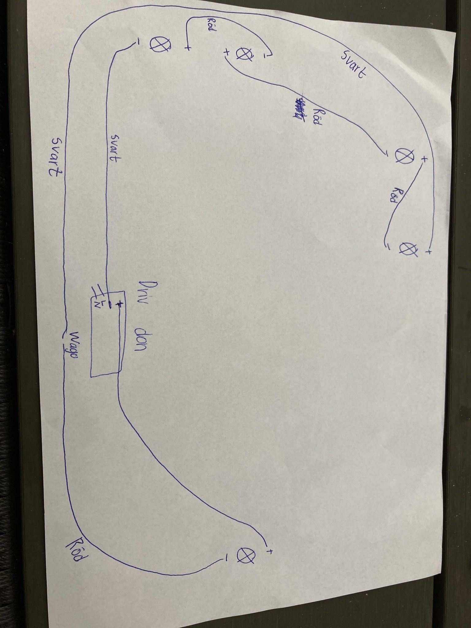

P pogu02 #1 Medlem · 2 inlägg 5 dec 2020 17:13 pogu02 Medlem 2 inlägg 5 dec 2020 17:13 #1 Är detta en fungerande koppling? Inloggade ser högupplösta bilder Logga in Skapa konto Gratis och tar endast 30 sekunder
E etompau #2 Medlem · Skåne · 14 994 inlägg 5 dec 2020 17:15 etompau Medlem Skåne 14 994 inlägg 5 dec 2020 17:15 #2 Ja.
Müssli #3 Medlem · Västra Götalands län · 3 112 inlägg 5 dec 2020 22:03 Müssli Medlem Västra Götalands län 3 112 inlägg 5 dec 2020 22:03 #3 P pogu02 skrev: Är detta en fungerande koppling? Om det är konstantströmsspottar och driver så ja, om det är konstantspänningsspottar (12V) med sån driver så nej.
