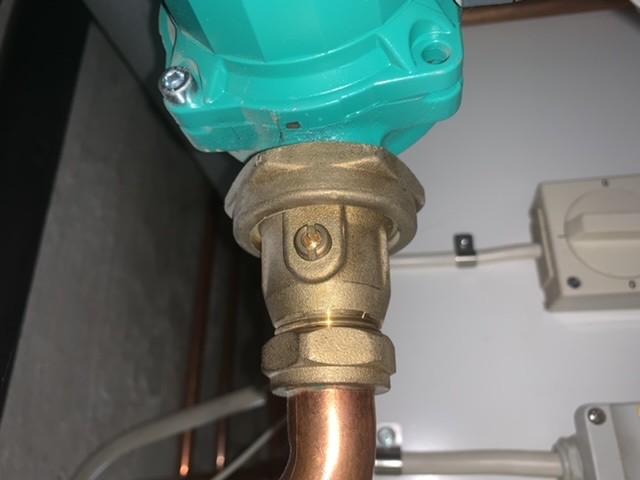

Insex hålet. Kan man stänga av vattnet där ?
  • Koppling med ett insexhål på en mässingsventil ansluten till kopparrör, under en grön enhet, eventuell avstängningspunkt.
Jepp sitter en på vardera sida om pumpen, är dom gamla så kan det komma läcka från ögat som det kallas, men bara prova, skåran på tvären så är det stopp
