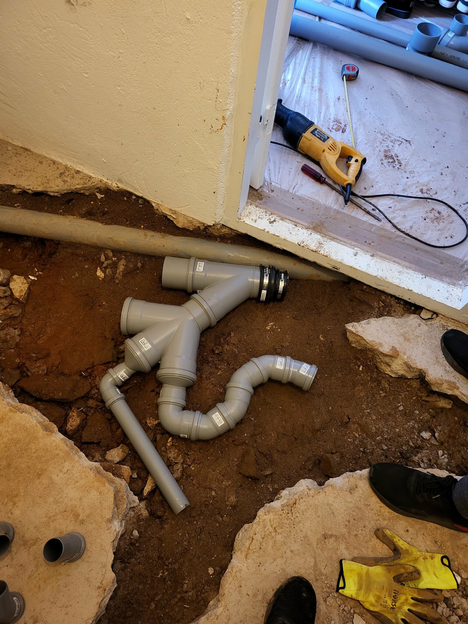

Jag håller på att bygga badrum i källaren. Bilat upp betongen och håller på att dra avloppsrör.
Problemet är att stupröret är 90mm. Jag vill kapa röret på mitten och ansluta ett 110 med skarvmuffar på varje sida av gummi. Vet ni om det är godkänt att göra såhär?

Godkänt är det väll med tanke på att du får dra avloppsrör hur du vill. Men den där lösningen ser du ut att bli lokala spolfirmans bästa kund.
Du måste kunna lösa allt på ett bättre sätt, ser ju ut att finnas gott om utrymme att jobba med.
Stuprör? Autokorrektion?

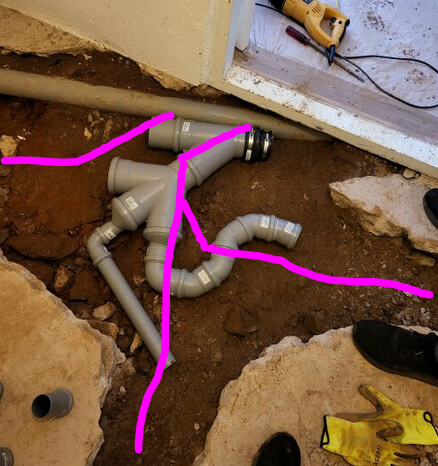

Vad ska anslutas till de olika anslutningarna?
"S"-böjen är för kraftig, eventuell rensvajer/-slang riskerar att fastna.
Hur långt bort åt höger kommer den sluta?
S
Nej du får aldrig gå till ett mindre rör från ett större.
…..men den där s-böjen. Så kan man bara ha det i forumets humortråd.
RoAd och 3 till

Gå på med 110 på 90 är ju aldrig att rekommendera. Går det att bila fram mer så du kan få korrekt dimension hela vägen?
För jag misstänker att du ska in med en WC på denna ledningen?!
Jag skulle ha skippat Y-grenet helt och kört dubbla grenrör på stamledningen istället. Mycket bättre ur flödessynpunkt.

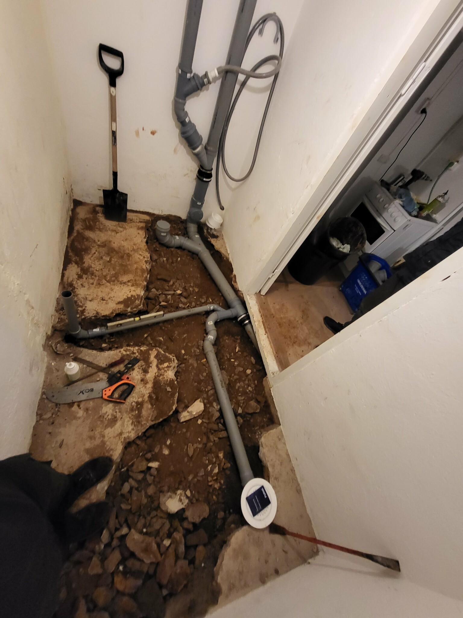

Såhär blev det istället då jag inte fick ett bra fall med y grenrör.
Detta borde väl vara ok?

Är det en liggande T-skarv?
R
Varför har du byggt en chikan från duschen? Det ser, förutom onödigt, även riskabelt ut.

Gjorde ungefär som du sa, det går att bila mer men då kommer jag få bila upp hela hallen ochså. Det vill jag helst undvika.
Tusen tack för svaret!
