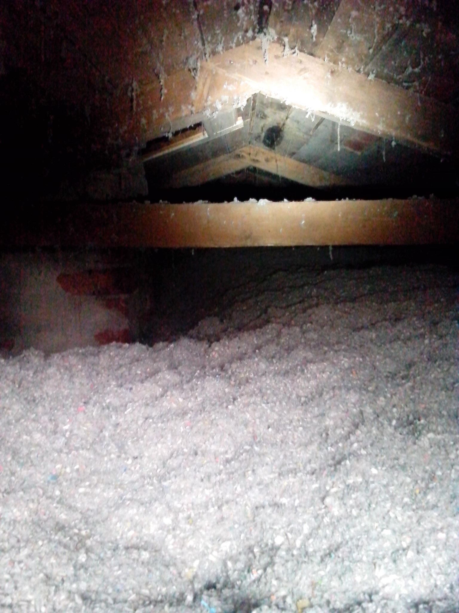

Är spekulant på ett fritidshus som har vinden på bilden. Undrar hur kunniga här bedömer dess skick? Ser ut att vara någon fuktfläkt och missfärgning på vissa brädor på bilden?
Och så undrar jag om denna typ av isolering är smart genomförd. Ser ut som att det bara sprutats in cellulosa överallt?
Går inte att se enbart av bilden.
Råsponten har olika färg, ser även svart ut på vissa ställen, kan vara gammalt virke som använts, tidigare läckage eller att det läcker nu.
När det gäller dålig råspont ska du kolla nere vid takfoten för ofta är det där som det visar sig först, eller vid genomföringar i yttertaket.
Och som noterats tidigare, isoleringen ska nere vid takfoten inte ligga mot råsponten utan finnas en luftspalt.
Hur det sedan ska vara ventilerat, mera eller mindre, finns olika teorier om och hur fritidshuset används t.ex. enbart sommar eller året runt.
