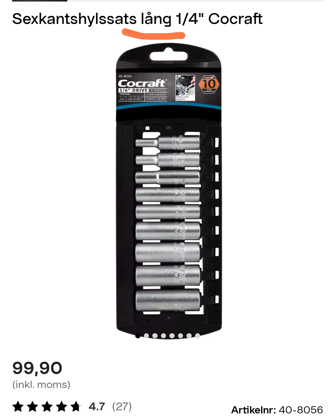

Glödstiftshylsor är dyrt att köpa. Dessa kan dock vara magnetiska som kan vara bra att ha om glödstift sitter djupt. Men utöver detta, fungerar en vanlig lång hylsa? ...i min värld bör det fungera, om det "fritt" utrymme invändigt i hylsan för det långa stiftet.
Här billigt kit med vanliga långa hylsor.
  • Cocraft lång sexkanthylssats för 1/4" fäste presenterad i förpackning, potentiellt alternativ till glödstiftshylsor.
Inte 1/4, du ska ha 3/8 som är vanligast till tändstift och borde hålla för glödstift oxå.

Ja, det går lika bra med långhylsa. Enda skillnaden är ju att riktiga stifthylsor har en magnet, eller annan anordning att dra ut stiftet. Om man kommer åt stiftet finns det ingen större anledning att köpa dyra stifthylsor.

Eftersom glödstift dras med typ 13-15 Nm så funkar 1/4" också.
Men @Dracula var försiktig, många har dragit sönder glödstiften vid borttagande. Då blir det stökigt.....

3/8" hylsa kan ha mer plats för glödstiftets kontaktstift än 1/4" hylsan.
Glödstift med flatstift kan vara tight.
Speciellt om hålet i hylsan är snålt borrat.
Jag har haft nått stift som gått ända upp i fyrkanthylsan så man bara kommer i en bit med tappen.
